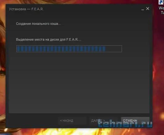

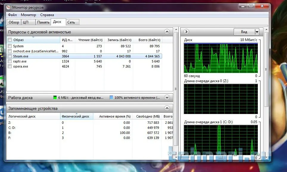

Есть проблдема, когда я копирую что нибудь в размере от 4гб и 1000файлов или Steam выделяет место происходит катастрофичное замедление работы диска Toshiba DT01ACA200, в этот момент я не могу толком ничего запустить, что требует работы этого диска (оно запускается но оочень медленно). Зависоны такие происходят не всегда.
В этот момент этот диск активен 100% что видно на скриншоте. При этом скорость редко доходит до 10мб/с.
В этот момент я не могу выключить компьютер, идет бесконечное завершение работы.
Прошу помогите что сделать чтобы нормально он работал?

ну погоняй этот хард на битые сектора, обрати внимание на ее температуру
Погонял, все в поряде. 64 блока всего с задержкой 200-400мс. Скорость сканирования составила от 200мб/с упав к концу сканирования до 141мб/с. Использовал викторию HDD.
Если есть подозрение на проблемы с хардом, всегда надо в тему давать СМАРТ.
Еще проверьте не работает ли диск в PIO режиме.
