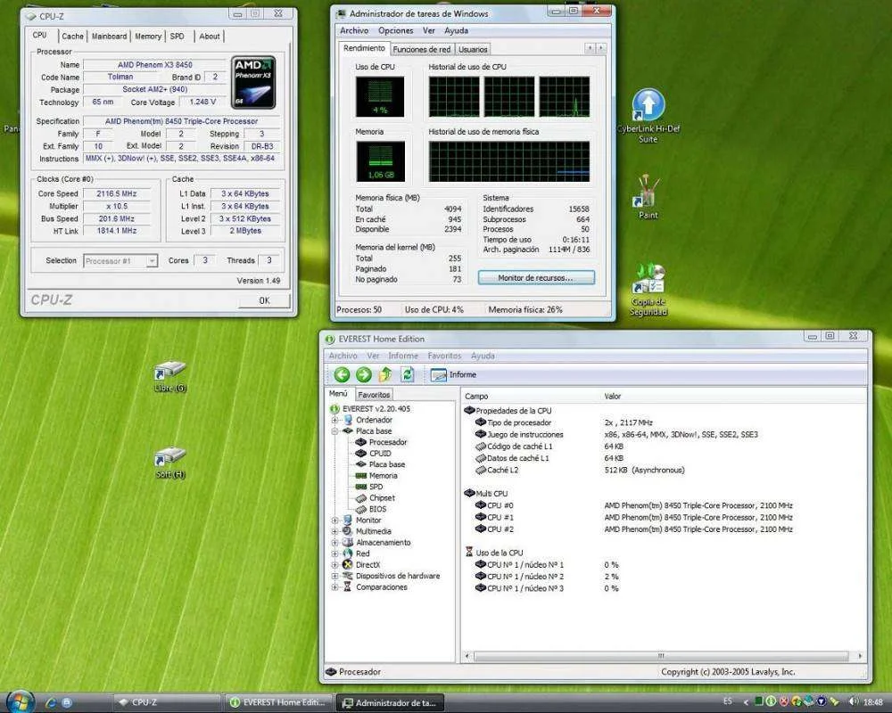

Сделал в BIOS разблокировку через NVIDIA CC.
BIOS на выходе радостно сообщил, что все четыре ядра разлочены, но в CPU-Z так и остались три ядра моего Phenom II x3.
Я ожидал сбоев, повисания системы, нестабильности и пр., но тут впечатление такое, что BIOS врет.
Я чего-то недоделал?
Подскажите пожалуйста!

Кстати сразу скажу, что и Диспетчер Задач показывает 3 ядра.
Такое впечатление, что я чего-то не доделал.
Подскажите, правильно ли я понимаю, что если BIOS разблокировал 4ое ядро, то оно должно появиться, независимо стабильна или нет при этом будет система?
BIOS утверждает, что открыты 4 ядра, а на самом деле вот что имеем
Повторяю скрин, а то там ничего не было видно

Вы, к сожалению ошибаетесь. У вас судя по CPU-Z - phenom I 8450.
У вас не получится разлочить 4 ядро, т.к. phenom I-е не подаются разблокировке, разблокировать на данный момент можно только Phenom II, Athlon II.

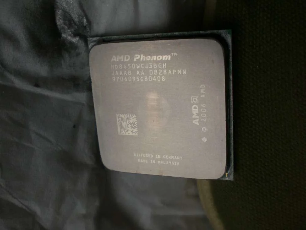

Даю снимок процессора.
А почему тогда BIOS говорит о разблокировании четвертого ядра?
Или так в этом случае и должно быть?

Скорее всего прошивка биоса не запрограммирована, что бы выдавать сообщения о том, что установлен "неверный" процессор. Но его не удастся разлочить, даю 500 процентную гарантию.
