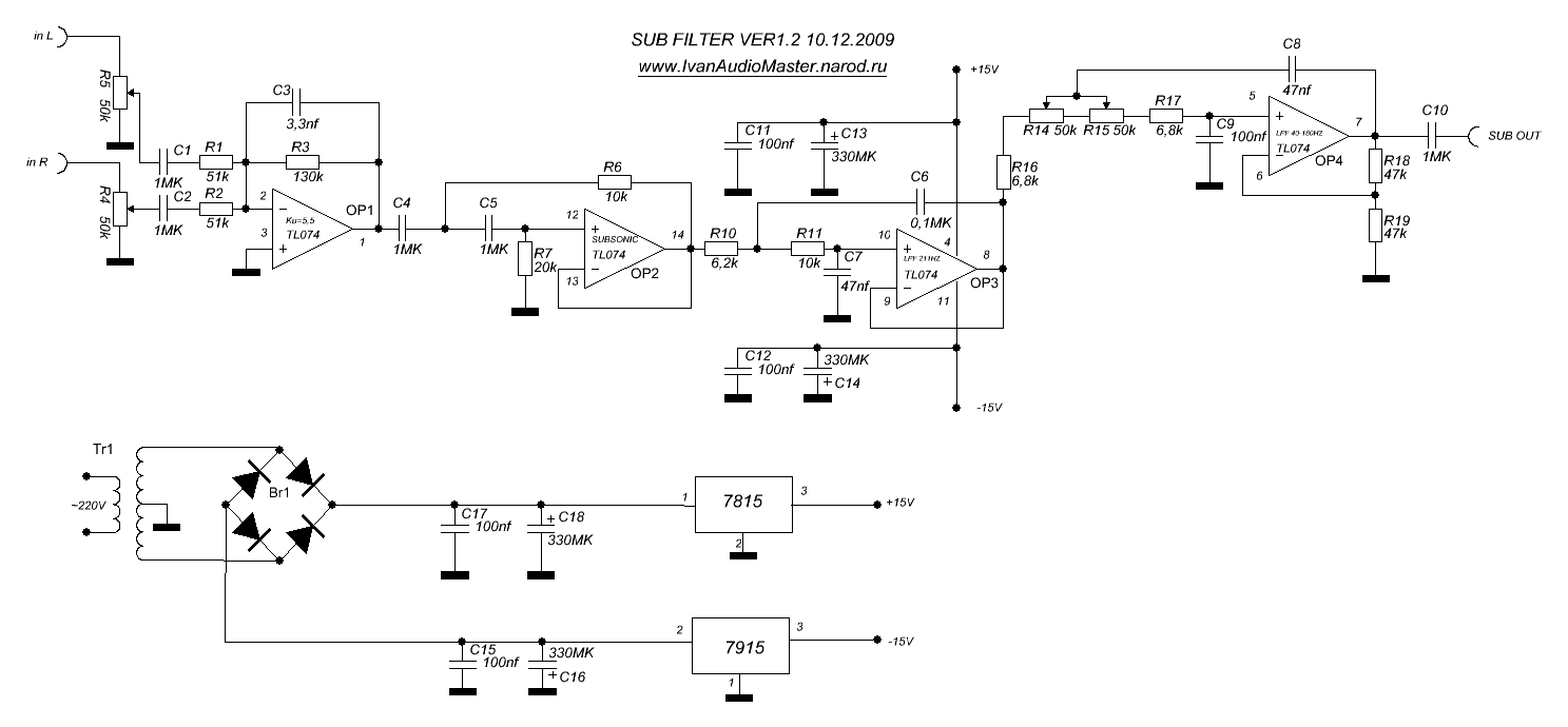

Доброго времени форумчане!
Собрал фильтр сабвуфера по этой теме http://www.tehnari.ru/f170/t94688/
только печатку переделал под обычные детали, но работать она у меня отказывается, идет один шум.
Проверьте пожалуйста, может, я что в пп перепутал, сам не могу ошибку найти. Спасибо.
Питание +-15в на 4й и 11й ноге. Соплей нет.

Печатка совсем мизер, да и тот логотипом форума закрывается. Можно как-то увеличить раз в 10?
Чего там проверять? Отлаживать устройство нужно.
Вольтметром постоянного тока проверяйте напряжение на всех выходах ОУ. Д.б. 0 В. Если на каком-либо выходе есть напряжение, проверяйте правильность подключения входов. Там и будет ошибка.
