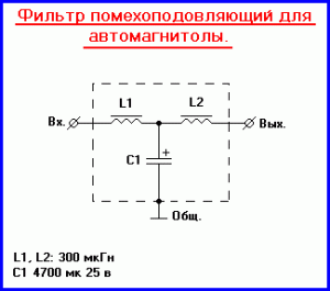

Привет Технари! я здесь новенький меня завут Андрей, и прошу помащи!
вобщем загорелось споять уилок, долго думал где его использовать и решил в машину поставить. Я много чего пересмотрел и выбрал на мой взгляд ондну из самых простых схем на TDA8560Q, поял я 10 минут так как опыта в пайке нету, пашол в машину подключил и всё сразу заиграло просто супер , потом всё упаковал в корпус о привода регулятор громкости поставил на 20 ком(других небыло) звучит тагже прилично, других постороних звуков нету, но зверь тоился в другом как только я запускаю движок начинаются всякие рябенья и помехи! как их убрать!
и еще как добавить побольше басов а то их почти нет!
схема самая простая, на питание поставил кандер 2200мкф\50в и 0,1мкф
и ещё сёдня подпоял 10000мкф/50в

В питании нужно ставить фильтр из дросселей и конденсаторов и еще нужно на всякий случай поставить предохранитель на 10-15А и диод для зашиты от случайной переплесовки питания...:)
а можно подробней про фильтр из дросселей и конденсаторов !
предохранитель на 10-15А и диод стоят
Ну как то вот так. Угощайся!
    7.6 KB · Просмотры: 552
