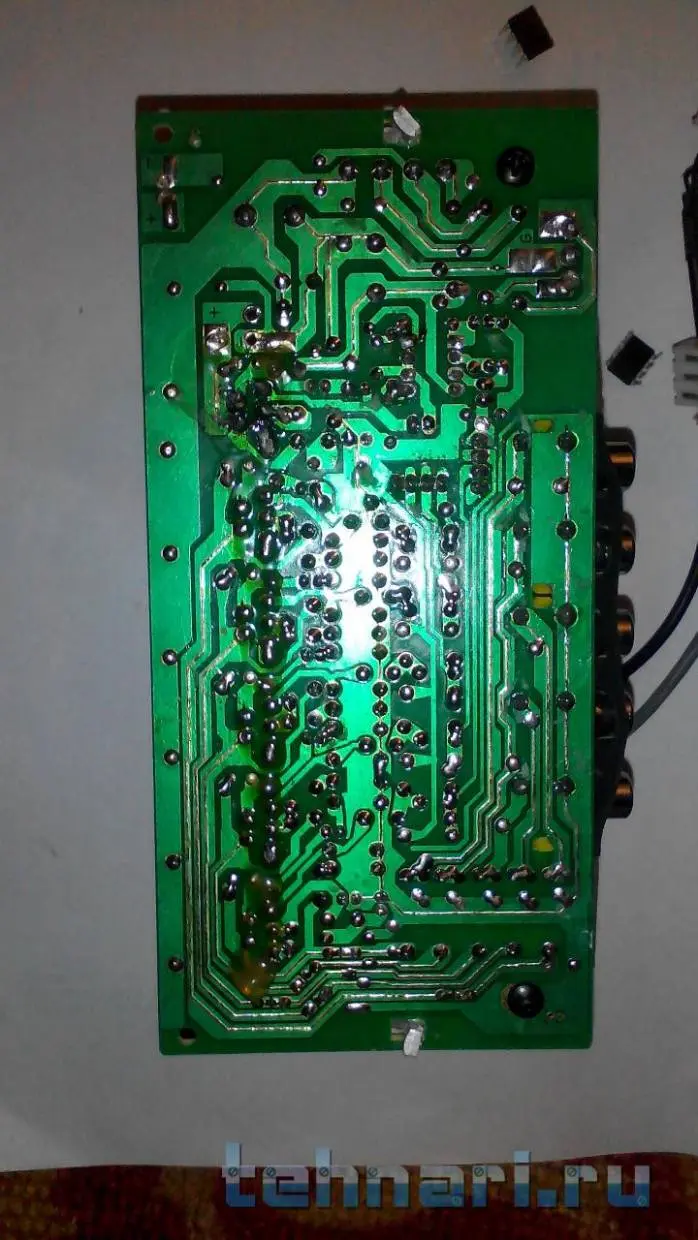

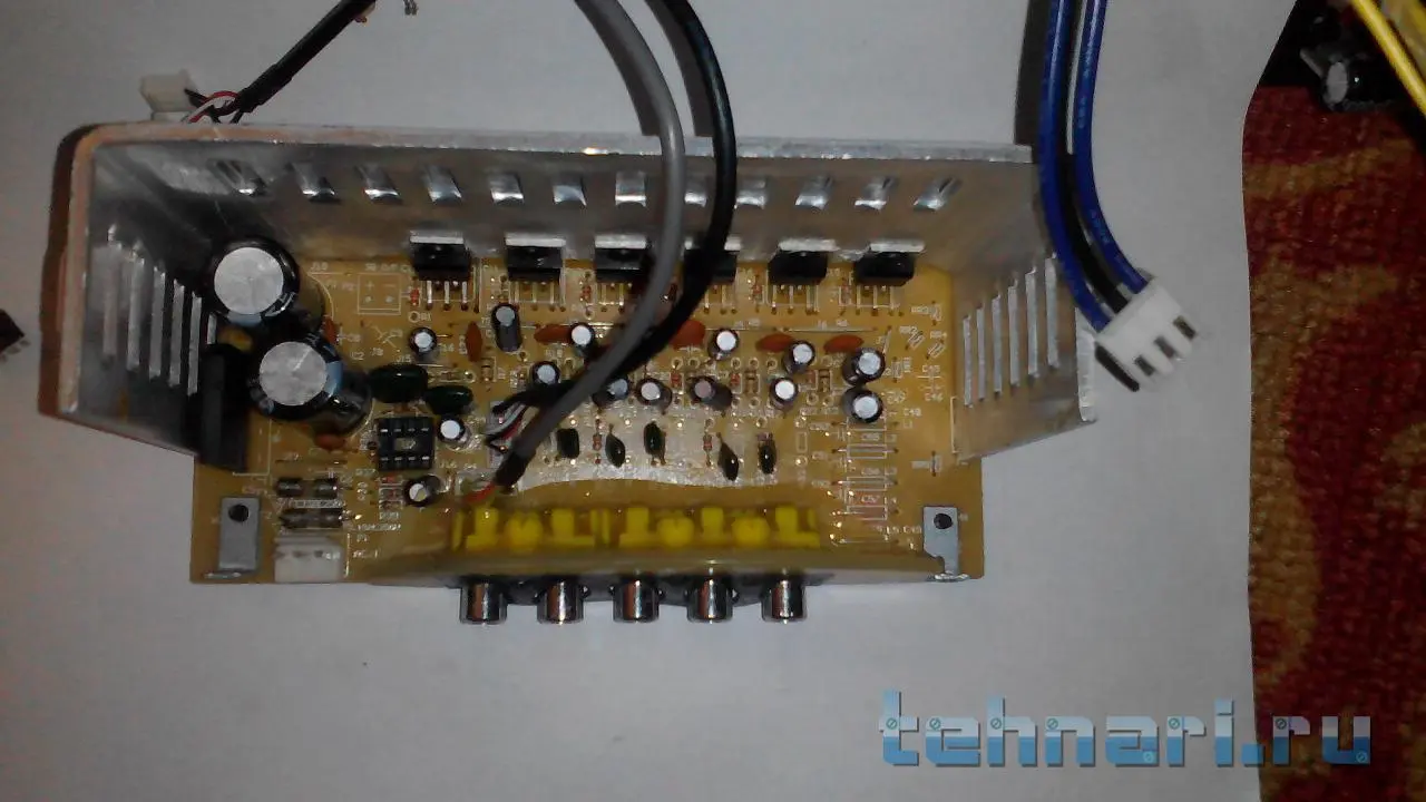

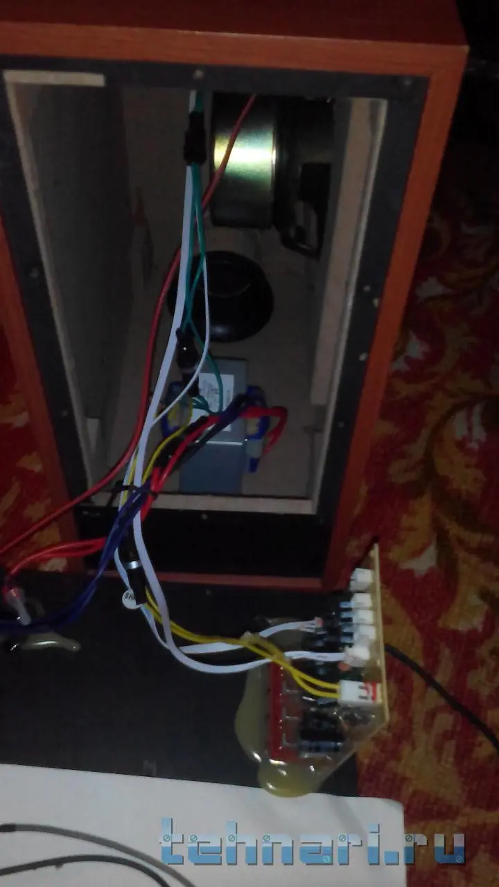

Здравствуйте, проблема такая на все каналы колонки работают, а сам саб гудит. Начал разбираться, система построена на предусилителе 4558 и тда 2030а, питание 2х13в после диодной сборки 33в, на питание 4558 и на все тда приходит 33в. по даташиту на 4558 должно быть не более 18в а на тда 22в, что то не пойму нифига...
вот фотки.

33В это и есть 2х16,5В... так что всё в порядке, двухполярное питание
