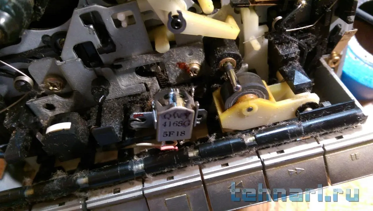

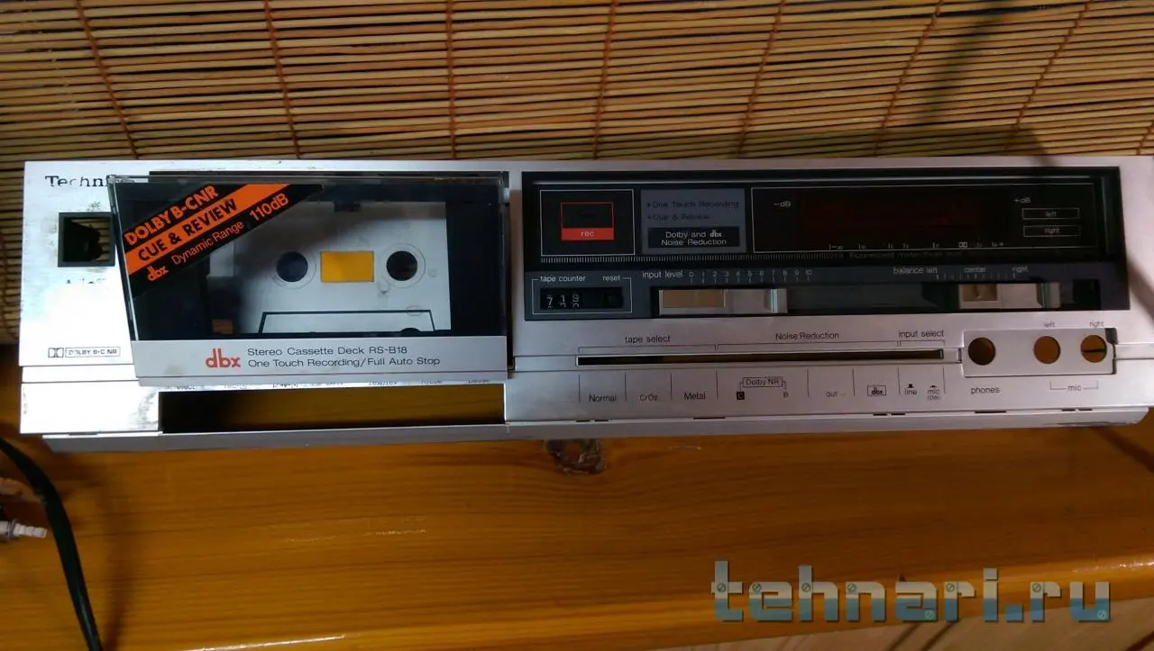

Прошу помощи в ремонте кассетной деки Technics RS-B18
Здравствуйте! Выхватил из под кувалды данную деку. При включении звука не было, индикации сигнала не было, спустя примерно 5 минут звук начал появляться в правом канале, индикация отображалась на три деления и больше не повышалась, левый канал так и не запустился. При касании входных кондеров, после головки, возбуждение возникает в обоих каналах, при касании контактов на самой головки правый канал фонит, левый только цыкает фона нет, померил сопротивление правого канала на самой головке 240 Ом, левого 247 Ом. Подозреваю проблема в головке что скажите уважаемые Технари?
