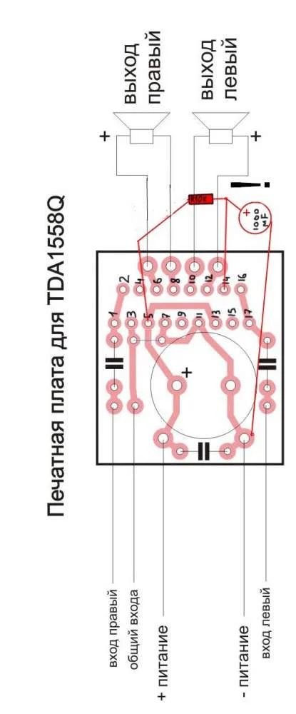

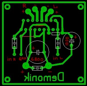

Прошу проверить печатку
Впервые попробовал нарисовать, точнее перерисовать печатку для 1558Q.
За основу была взята печатная плата Валерия, я изготовил одну по его рисунку, оказалась очень маленькой, большая плотность монтажа не позволяла впаять плёночные кондёры, да и его вариант лишён плавности включения, ребяра подсказали мне что допаять навесом, что бы избавиться от щелчков при включении.
Вот теперь я решил собрать ещё один усилитель но уже с своим вариантом платы, тут и монтаж не такой плотный и предусмотрел плавное включение.
И так друзья, прошу проверить мою перерисовку, т.к. впервые ресую и мог где-то, что-то пропустить, я выложу исходник и свою версию (резистор между 5-14 ногами будет с обратной стороны)

Резистор можно так расположить
    14.3 KB · Просмотры: 345
о спасибо за подсказоньку, в остальном всё ровно? можно травить?
А кондёр можно 100мкф на 25 вольт на 14 ногу
не понял это вопрос? если вопрос то лучше на 1000мФ, более плавное включение получиться
можно без перемычек .... только схема будет больше на 0.5-1см....
или на макетке навесом .. :D

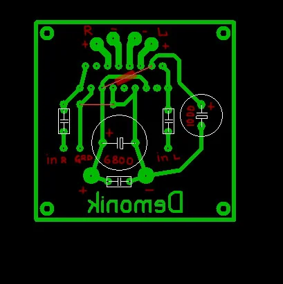

уже закупился деталями, т.к. плёночные кондёры большие, плату пришлось увеличить, и ещё я 6800 заменил 10000 ёмкостью,тоже увеличило плату, завтра вытравлю, соберу, проверю, а уж после этого выложу печатку и фотки собранной платы

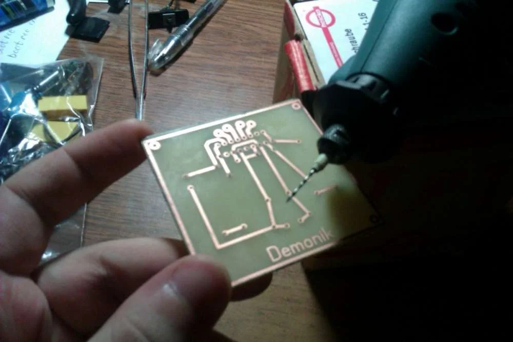

как и обещал, печатка с плавным включением питания изготовлена и проверена, всё отлично работает, платка получилась в 2 раза больше от первоисточника, дело в том что я подгонял её под плёночные конденсаторы (они раз в 10 больше керамических, более маленьких у нас в городе просто нет) ну и ёмкость я поставил на 10000, потому и места для неё понадобилось больше.

качественная печатка получилась)))) молодец)
