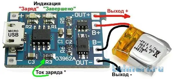

5В не подаются напрямую на аккумулятор, они подаются на контроллер заряда, а с него уже необходимое напряжение поступает на аккумулятор. Гуглите "контроллер заряда li-ion аккумулятора".
Про контроллеры заряда я знаю. Возможно я неправильно составил вопрос.

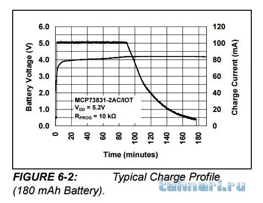

Как я понимаю заряд аккумулятора происходит при поддержании определенного значения силы тока, при этом, основная цепь присоединена параллельно аккумулятору, поэтому сила тока которая потечет в ней, будет не такая как при обычном режиме работы.
Вот для примера обычная диаграмма зарядки аккумулятора.
Что Вы подразумеваете под "основной цепью", цепь нагрузки? На фото платы контроллера видно, что цепь нагрузки не соединена параллельно аккумулятору, иначе контактные площадки "OUT-" и "B-" были бы соединены между собой. Как я понимаю, одна из задач контроллера зарядки - обеспечить штатный режим работы нагрузки, независимо от того, заряжается аккумулятор или нет.

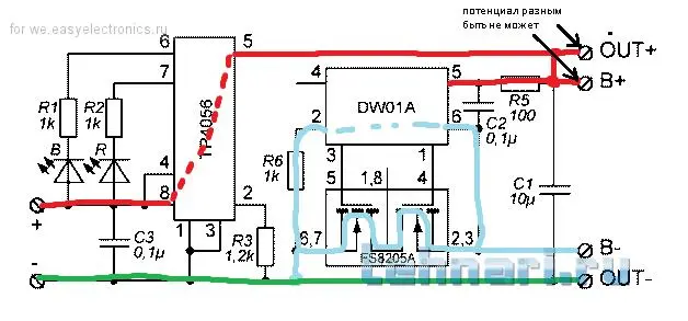

Нашел схемку этого модуля. Выходы OUT+ и В+ соединены. Выходы земли разделены, но я думаю это не суть (поправьте если я неправ). Получается, что когда аккумулятор начинает заряжаться, на выводе В+ напряжение будет расти, ток будет постоянным. соответственно та нагрузка которая будет подключена к выводу OUT+ будет находиться под таким же напряжением и током.

Нет, не так. Практически любая схема имеет массу (общий провод), но это не значит, что все элементы, подключенные одним выводом к этой массе будут находится под одинаковым напряжением, и через них будет течь одинаковый ток. Возьмём, к примеру, обычные проводные стереонаушники. Они оба подключены к одному общему проводу, но сигналы из обоих наушников идут разные, потому что ток и напряжение на обмотках катушек левого и правого каналов меняются независимо.

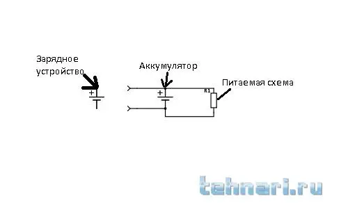

Хорошо. Я нарисовал как я вижу появление потенциалов в схеме. В наушниках потенциал земли один, а потенциал "плюса" разный. Здесь наоборот. Поясните пожалуйста, как таком случае будут течь разные токи?
В разных схемах общий провод может быть, как положительный, так и отрицательный, суть это не меняет. Вполне можно создать схему контроллера заряда с общим отрицательным проводом. Это зависит от конструкции и выбранной элементной базы устройства.
Элементарно, один ток будет течь через аккумулятор, другой ток - через нагрузку. Направление тока через аккумулятор может менять направление, в зависимости от того, заряжается ли аккумулятор или разряжается. Направление тока через нагрузку остаётся неизменным.

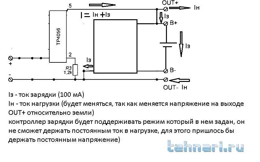

По ссылке почитал. Там вообще от входа платы контроллера аккумулятора два провода и все. В данном случае получится ситуация про которую я говорил, что ЗУ подключено окажется параллельно нагрузке и аккумулятору.

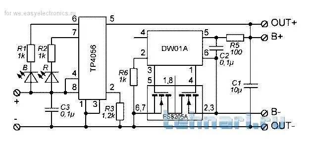

По схеме видно, что и нагрузка и аккумулятор не подключены напрямую к заряднику, а подключены через контроллер TP4056, и ток устанавливается резистором R3. И батарея с нагрузкой тоже не подключены параллельно друг другу постоянно, их разделяет ключ, управляемый микросхемой защиты DW01A.
Я согласен что аккумулятор не подключен параллельно нагрузке напрямую. Но Вы так и не сказали, каким будет ток в нагрузке в момент зарядки аккумулятора?
Не зная сопротивление нагрузки, невозможно сказать, каким будет ток в нагрузке. Кроме того, сопротивление нагрузки может меняться. Если, к примеру, это электродвигатель или телефон, то в зависимости от задач, они будут потреблять разный ток. Чтобы не было просадки напряжения на нагрузке в момент подключения разряженного аккумулятора, источник питания должен иметь достаточную мощность, чтобы обеспечить ток, достаточный для одновременного питания нагрузки и для зарядки аккумулятора. В этом случае, ток в нагрузке никак не изменится, возрастёт только ток, потребляемый от источник питания.
Согласен про сопротивление. Но вопрос вот какой, микросхема контроллера знает что она должна выдать на аккумулятор 100 мА. Она и будет выдавать этот ток. Как я уже рисовал, с выхода микросхемы будет идти ток Iн + Iз. Сумма этих токов будет 100 мА. А по Вашей логике ток должен постоянно меняться, но быть больше 100 мА, чтобы мог заряжаться аккумулятор.
