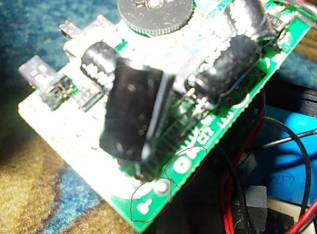

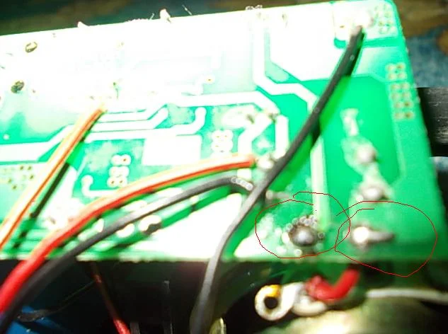

Привет,всем) На портативной колонке для телефона MD-868 от платы оторвались два проводка (красный и чёрный) идущие от аккумулятора. В платах я ваще не шарю и вот чтоб не накосячить обращаюсь ко всем вам. Может кто поможет.

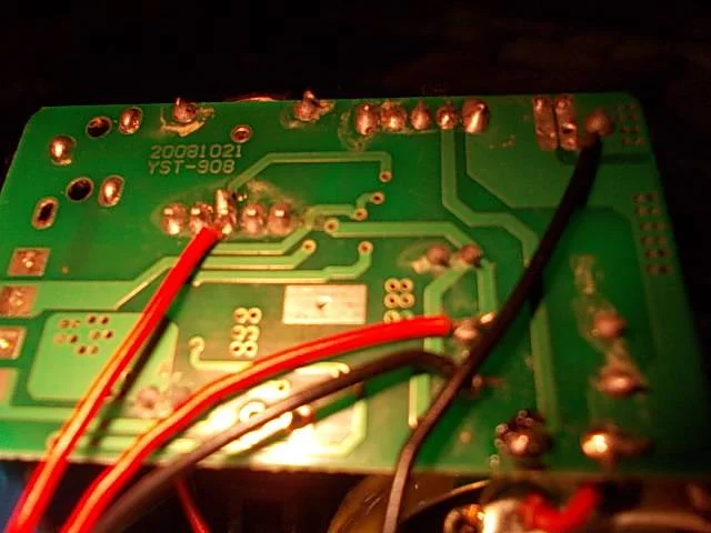

Возьми паяльник на 25 Ватт, канифоль (когда паяльник хорошо разогреется - канифоль "шипит") для снятия окиси и осторожно, не держа долго на одном месте паяльник припаяй провод.

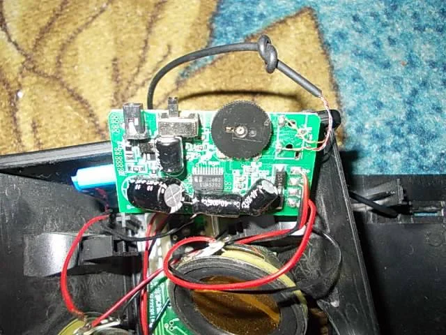

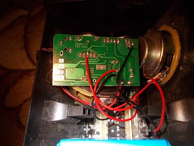

Внимательно просмотри плату, возможно заметишь откуда оторвалось. Сфоткай более детально. Там где стоят большие конденсатор (черные круглые бочата), там наверняка подается питание.
Более детально не могу из-за низкого качества фотоаппарата. Но осмотрев плату подозрение лишь пало на обозначения "B- " и "B+". т.к. с другой стороны тоже ничего от точек не отходит прилагаю фото которые смог сделать.
Да, это именно те места, черный - к B-, красный - к B+
Регулятор громкости комбинированный, объединен с выключателем, плюсовой провод как раз на один из контактов выключателя и припаивается.
