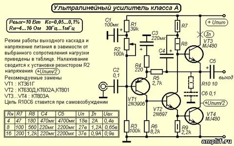

Итак, всем здарова!
Не буду долго б***лить и скажу что мне нужно:
Хочу собрать усил на транзисторах, ватт где то на 10-15 если 20 ватт вобще отлично.
Т.к. опыта у меня не много схему ищу несложную.
После недолгого поиска я решил остановиться на этой схеме :
Меня в ней всё же смущают пара моментов...а именно то что при таком малом количестве элементов такой низкий коэф. нелинейных искажений, подскажите где тут кроется дьявол?
Если у вас есть своим варианты усилителя именно на транзисторах, можно чуть по сложнее чем эта схема, но главное чтобы коэфф искажений был не выше 1% подскажите или ткните мордой куда надо =)
И есть вопрос еще один - если эта схема всё же ОК, то стоит ли поставить более мощные транзисторы для повышения мощности?
Заранее спасибо!

Класс А.
Он и так нехилую мощность рассеивает. Кушает 40 ватт, выдает 10 ватт. Зачем больше? Дома отопления нет?
для двух каналов БП 100 ваттный надо.
Также другие транзисторы ставить нельзя - надо будет перерабатывать схему.
А почему бы вам не сделать усилитель на микросхеме? В другой ветке форума собирают. На простеньких микросхемах - несложно.
Усилитель этот работает в классе А, очень низкий КНИ - норма для этого класса. Так же норма для него - повышенное тепловыделение практически на всех элементах усилка - греется все, начиная от силового трансформатора и заканчивая выходными транзисторами. Кроме того, класс А характеризуется довольно низким КПД - не процентов 10-20, грубо говоря, при выходной мощности 20 ватт на канал, этот самый канал будет кушать 100-200 Ватт питания. В отличие от остальных классов усилителей, этот при отсутствии сигнала на входе не снижает своих аппетитов и продолжает потреблять полную мощность от источника питания т.к. выходники постоянно открыты.

ну запас мощей никогда не помешает, как и доп. отопление =).
а есть ли альтернатива в классе АВ этому усилителю с такой же мощностью но может более сложной схемой, и детальками по проще? может с однополярным питанием, в конце концов чтобы такие мощные транзисторы не ставить на выход?

Тысячи их... Усилитель Лайкова версии 7, Оплеуха - вот неплохие варианты. На сайте Паяльник про них почитать можно, там же платы и схемы есть.
Кстати, для транзисторного уся обязательно защиту АС прикрутить, защиту от КоЗы на выходе.
оплеуху я рассматривал, немного сложновато пока что, нет возможности нормально делать печатные платы, а лаком и спичкой я не хочу ничего делать, поэтому хотелось бы с небольш количеством элементов, а первый лайкова сейчас посмотрю может че дельное получится, и буду выбирать из двух вариантов =)
Так же смотри Холтона, Ланзар...
