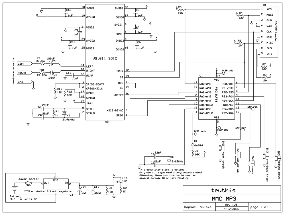

как сделать чтоб флешку USB можно было слушать на магнитофоне схемы приветствуются

Сильно сложно и накладно по деньгам получится, легче плеер купить, или комп к мафону подключить. Но если уж очень хочется то копните в сторону встраивания юсб в автомагнитолы.
мне схемами или ссылками кто нить поможет
Скорее всего нет, потому что их нет. Такие схемы есть только для определённых автомагнитол и их микроконтроллеров. Но смысл таков, собираешь mp3 плеер(схема ниже) придумываешь для него usb host, переделываешь прошивку для работы с хостом, подключаешь ко входу магнитофона и наслаждаешься убогим звуком, неудобным управлением и кучей потраченного времени и денег.
