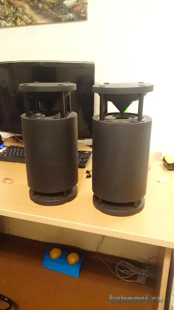

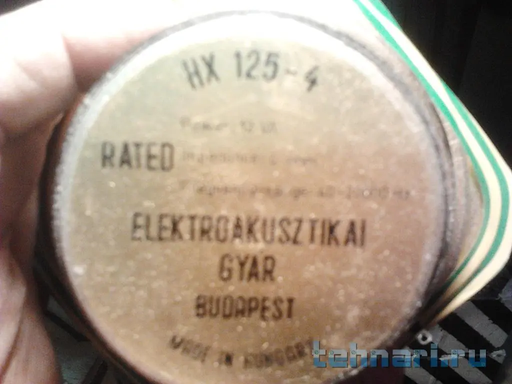

решил ради эксперимента смастерить не большую АС кругового звучания, специально для этой цели были куплены мониторные ШП головки BEAG HX-125-4 номинальной мощностью 12Вт, после снятия параметров , решено сделать корпус ФИ 70Гц, объёмом 7 литров, за основу круглого корпуса взята цельно клееная бумажная труба от плёнки пвх для мдф, диаметр 170 мм толщина стенки 15 мм
сам корпус и конусы для отражения звуковых волн я сделал быстро, и тут меня поджидала засада о которой я ни как не подозревал, фоток процесса мало, если бы я не столкнулся с проблемами, то не стал бы публиковать этот проект, может быть мой опыт и ошибки в дальнейшем кому нибудь пригодятся

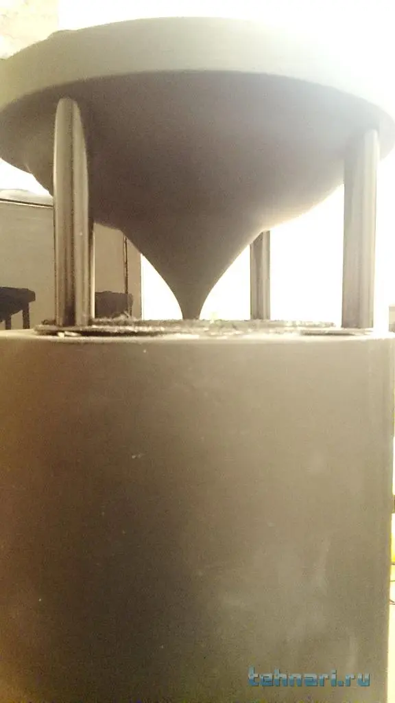

а засада крылась в конструкции динамика, на диафрагме головки находился ВЧ купол, и когда я при пробных прослушках закрепил над головками уже готовые конусы, то звук был просто ужасный, шикарные интермодуляционые искажения получающиеся при отражёнке купола ВЧ и конуса очень ласкали слух так, что уши сворачивались в трубочку, я экпериментировал долгое время с конусами куполами разной формы, и опытным путём спустя какое то время у меня получился конус такой странной формы, только с таким конусом эти головки стали звучать))

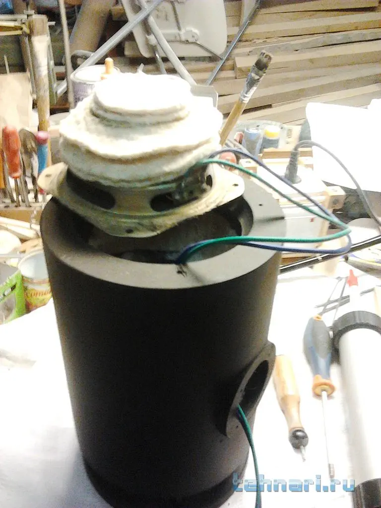

магнит динамика оклеен хитрым способом ватином чтобы не было призвуков в фазоинверторе (раструб находится прямо под головкой), заполнение корпусов звукопоглотителем подбиралось скурпулёзно и долго, корпус заполнен распушёной натуральной ватой, внутренние стенки оклеены ватином

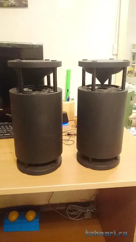

ни когда не используйте для корпуса подобный материал, я имею в виду бумажную трубу (если собираетесь красить), дефекты образованные при склейке этой трубы невозможно зашпатлевать и закрасить! я уже было думал наклеить шпон (можно виниловую плёнку, но я её на дух не переношу), но пришла в голову идея выровнять поверхность наклеив ватман, идея оказалась удачной, покраска получилась качественная

звук у акустики просто волшебный ( это слова у человека что случайно ко мне зашёл во время тестовых прослушиваний)
звучат эти малышки действительно по взрослому, хорошие головки вытягивают очень чёткую картину, прекрасно звучат духовые инструменты, чему я был очень удивлён

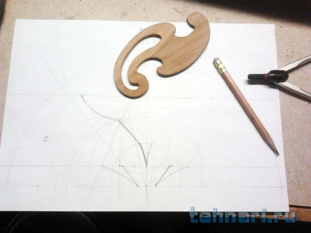

А можно поподробнее про геометрические изыскания ,что изображены на третьей фотке. Я так понимаю, вогнутый конус для отражения от рупорка и по диаметру он соответствует диаметру рупорка. А выпуклый конус для отражения излучения самого диффузора.
совершенно верно, поиск нужных точек на данном эскизе производился очень весело, я выточил шаблон с профилем диффузора, металлическую сетку закрепил над шаблоном, взял вёдра, тазики, ковшик и сидел поливал на этот шаблон сверху, наблюдая по сетке отражение воды от шаблона снизу, я перенёс воображаемые метки на эскиз, в итоге получилась такая экзотическая форма
честно говоря я не верил что из этого колдовства ваще что то получится, т.к. головки отказывались звучать с конусами всяких разных профилей (лучше всего звучал шар), но это шаманство сработало, и звук стал офигенный, я бы даже сказал что он более детальный чем вовсе без конуса
