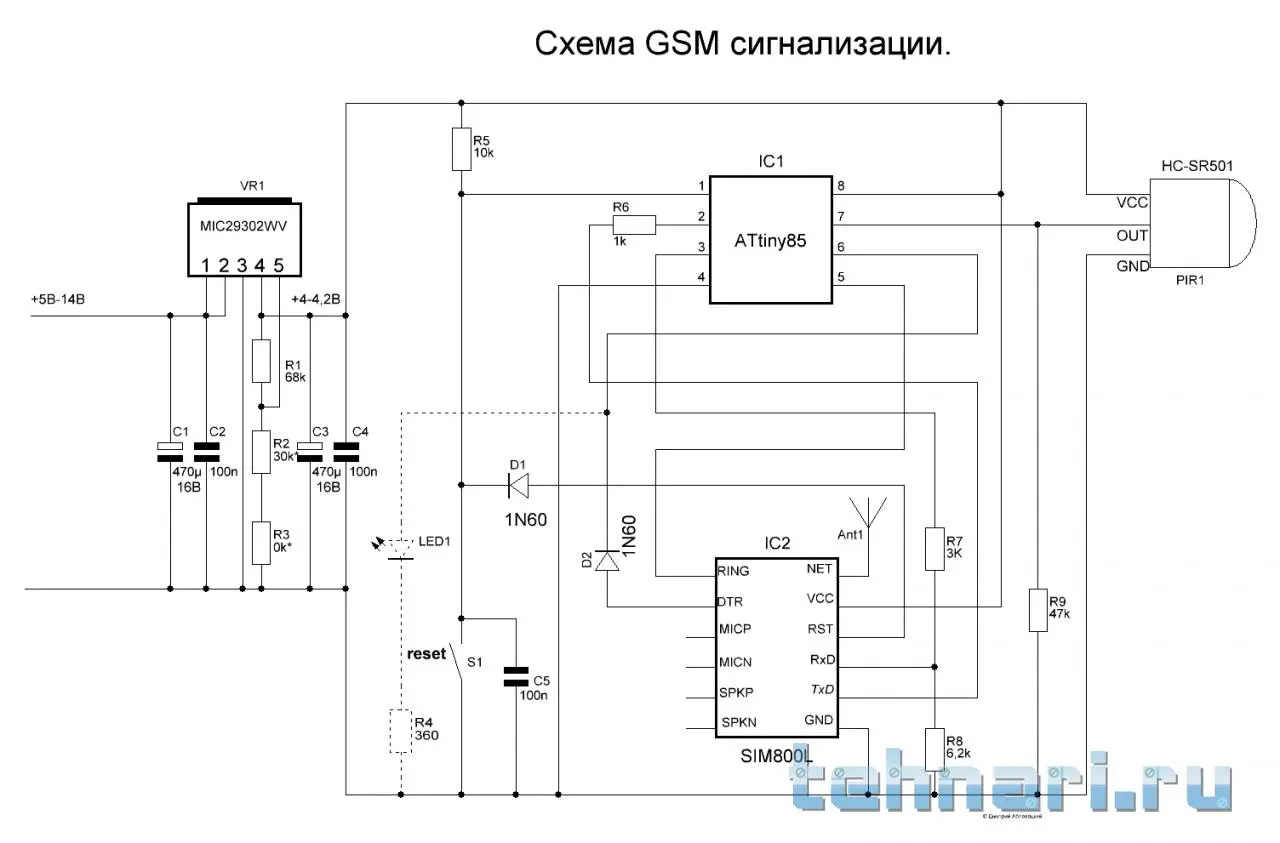

Простая говорящая GSM - сигнализация.
' Авторская работа. Автор: Дмитрий Абловацкий.
'Программа для говорящей GSM сигнализации на модуле SIM800L.
'SIM800L Revision:1418B04SIM800L24.
'Настройка микроконтроллера Attiny85: фюзы, изменение только LOW на $E2
$regfile = "attiny85.dat"
$crystal = 8000000
$hwstack = 40
$swstack = 16
$framesize = 32
Config Portb.0 = Input
Config Portb.1 = Output
Config Portb.2 = Input
Open "comb.3:9600,8,n,1" For Input As #2 'RXD - вход
Open "comb.4:9600,8,n,1" For Output As #1 'TXD - выход
Dim Buffered As String * 300
Dim On_off As Bit
Dim In_str As Byte
Dim I As Byte
Dim I1 As Long
Dim Telephone As String * 12
Config Debounce = 100
Telephone = "registered"

M1:
Do
' - - - - - - - - - - - PIR датчик - - - - - - - - - -
If Pinb.2 = 1 And On_off = 1 And Pinb.0 = 1 Then ' если 1
Wait 3 ' время для пробуждения SIM800L

' - - - - - - - - - - -Проверка на входящий звонок по RING - - - - - - - - - -
If Pinb.0 = 0 Then ' если поступил звонок
' - - - - - - - - - - - включение и выключение сигнализации - - - - - - - - - -
Input #2 , Buffered ' Ответ +CLCC: 1,1,4,0,0,"+7**********",145,""
In_str = Instr(buffered , "+7" )
If Telephone = "registered" Then
Telephone = Mid(buffered , In_str , 12 )
Else
In_str = Instr(buffered , Telephone )
End If
Input #2 , Buffered ' Ответ 2 - первый звонок
Input #2 , Buffered ' Ответ 2 - второй звонок
If In_str <> 0 Then ' если зарегистрированный номер телефона
In_str = Instr(buffered , "1,6,0,0,") ' если сброс
If In_str = 0 Then ' если входящий звонок продолжается
Waitms 250
Print #1 , "ATA"
Input #2 , Buffered ' Ответ +CLCC: 1,1,0,0,0,"+7**********",145,""
If On_off = 0 Then
On_off = 1
Wait 1
Print #1 , "AT+CREC=4,C:\User\1__.amr,1,100" ' передача речевого сообщения
Wait 8 'Время речевого сообщения + добавленное
Print #1 , "ATH0"
Else
On_off = 0
Wait 1
Print #1 , "AT+CREC=4,C:\User\2__.amr,1,100" ' передача речевого сообщения
Print #1 , "ATH0"
End If
End If
Else ' если незарегистрированный номер телефона
Wait 1
Print #1 , "ATH0"
Bitwait Pinb.0 , Set
End If
End If
Set Portb.1 ' в спящий режим SIM800L
Enable Interrupts
Enable Int0
Enable Pcint0
Idle ' в спящий режим микроконтроллер
Reset Portb.1 ' выход модуля из спящего режима
Disable Interrupts
Disable Int0
Disable Pcint0
Loop
End
