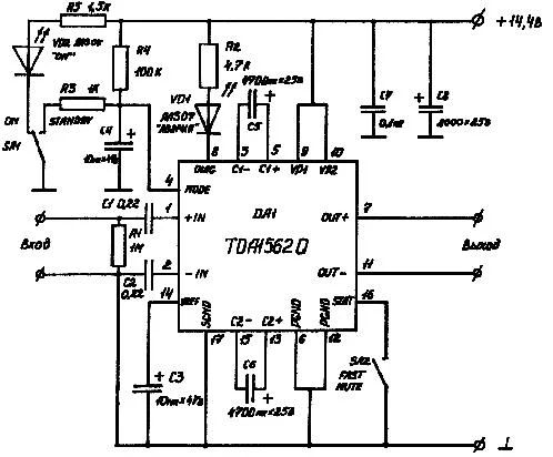

Привет форумчяне!!! узнал недавно про микросхему 1562q что хорошая очень и мощная. Вбил в гугле нашёл очень много схем, но загвоздка в том, что для меня эти схемы не есть лёгкие. Помогите выбрать что нибудь не очень сложное, и по возможности вместе с ПП.

ничего там сложного нет, пять конденсаторов в обвесе (одна из возможных схем прилагается)

Печатку советую самому нарисовать, в зависимости от того какие запчасти будут стоять (размер запчастей) могут дорожки отличатся от той печатки которая может прилагаться к схеме.
