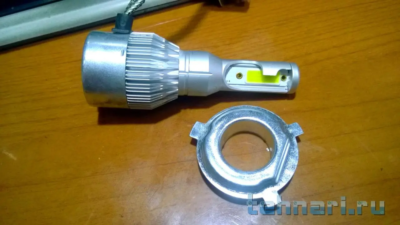

В общем проблема (наверное для многих у кого есть китайские мопеды типа "Альфа" это актуально) от вибрации часто отваливаются лампы головного света, стоят там лампочки под цоколь P15D, у меня у пацана на мопеде стабильно раз в неделю перегорали эти лампы, в один момент мне это надоело (постоянно менять их) в общем, лежали у меня автомобильные LED лампы H4, немного подумав над реализацией, решил поставить одну из ламп в фару мопеда.
И так, что нам понадобится:
LED лампа H4
Лампа от мопеда (P15D)
3 разъёма типа "мама" (1х7мм)
3 пружины, не сильно жесткие но и не сильно мягкие.

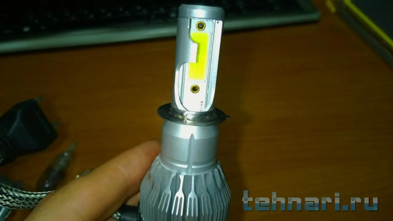

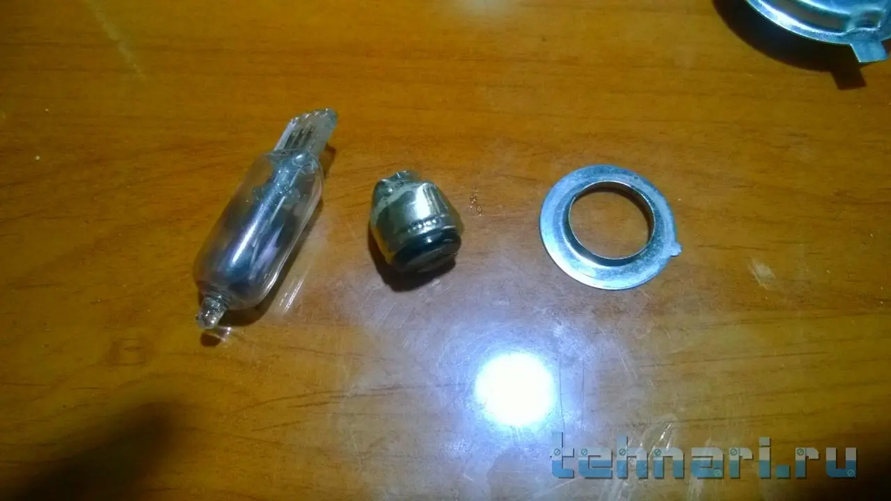

Снимаем с ламп юбки:

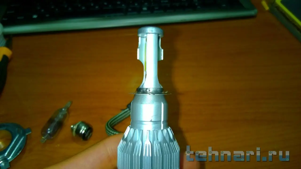

Далее юбку от P15D аккуратно напресовываем на LED лампу:

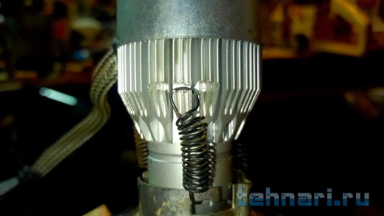

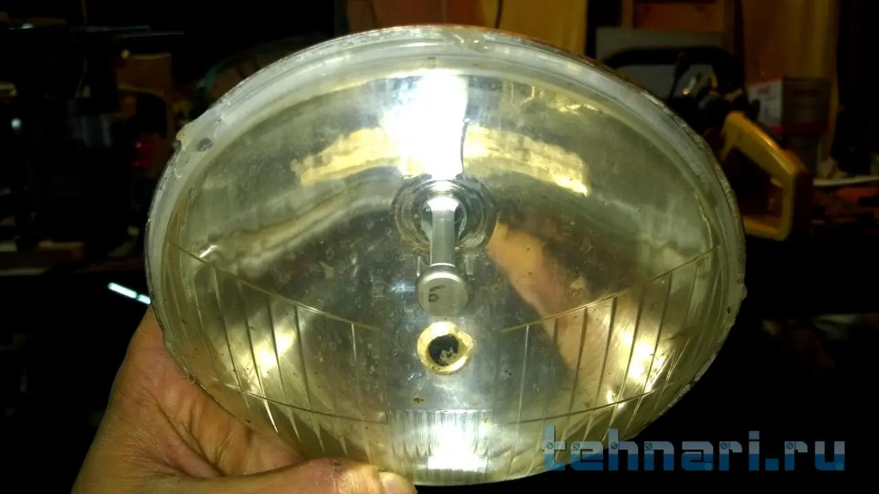

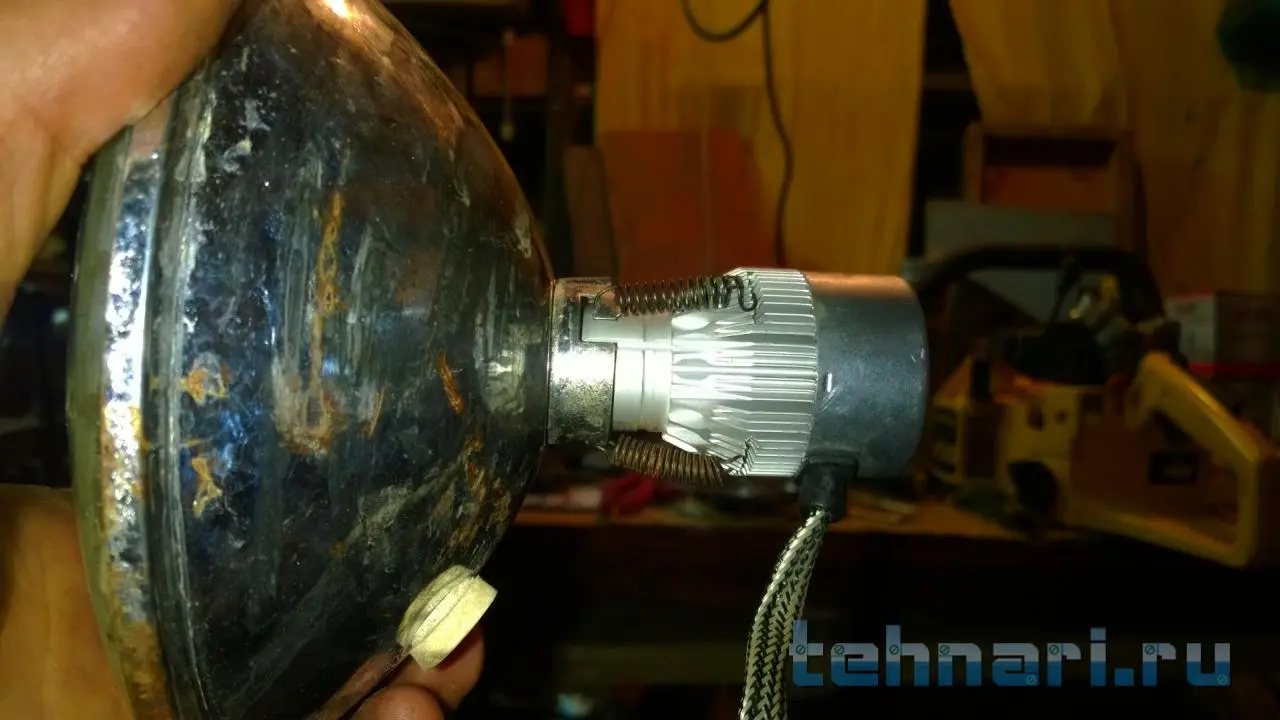

После Примеряем лампу на фару, и отмечаем на радиаторе LED лампы места напротив "заусенцев" на фаре, которые были фиксаторами для заводской P15D, и делаем небольшие пропилы, для установки пружин, которые будут фиксировать новую лампу на фаре.
WP_20210602_22_22_35_Pro.jpg WP_20210602_22_23_03_Pro.jpg WP_20210602_22_24_10_Pro.jpg
Собственно всё, собираем, подключается лампа по стандартной распиновке для H4:
На мопеде (на примере альфы) на разъёме фары провода:
Зеленый - масса
Белый - ближний
Синий - дальний
Пробег уже больше месяца, никаких нареканий нет, лампа исправно выдерживает все вибрации и тряски.tehno015
