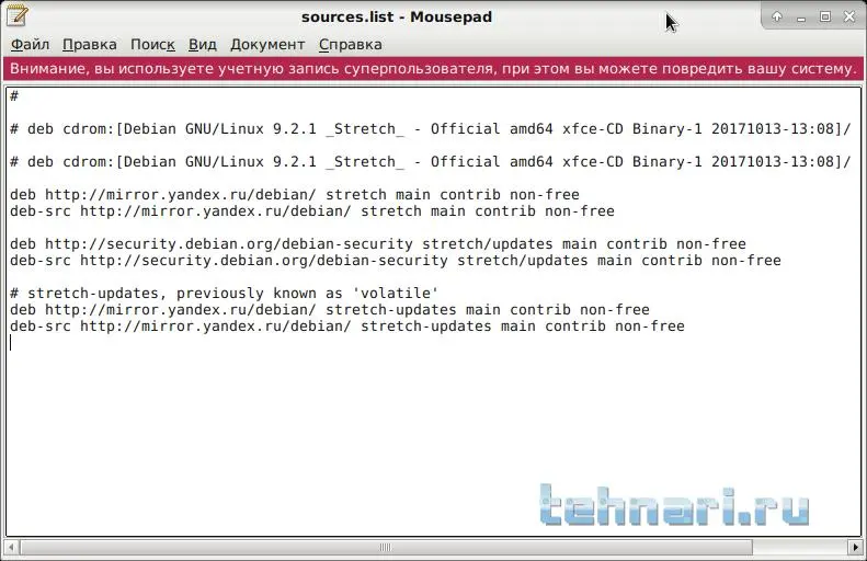

и после main дописать слова contrib non-free во всех строчках:
