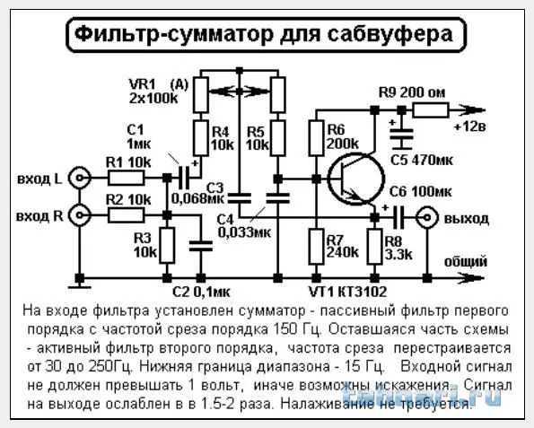

Всем привет!
Я - любитель простых схем, так сложились обстоятельства!))
Так как считаю, что все гениальное - просто!
Но, к сожалению, этот принцип работает не всегда. Та же самая проблема нередко встречается и в простых схемах, с которых начинает каждый радиолюбитель.
И так, ФНЧ. Схема - простая как три рубля! А главное 100500% рабочая! На ней я за один вечер мог собрать до 5 сабвуферов небольшой мощности (от 1 до 10Вт). Что я с успехом делал на протяжении пары месяцев. Все было хорошо. У силители для этого ФНЧ собирал либо на полевичках, либо на к174ун7. Звук был очень приятный, не смотря на всю простоту исполнения его хватало с лихвой для обслуживания средних размеров комнаты.
Все было идеально, пока я эту схему не попробовал совместить с более мощными усилителями...
Теперь проблема.
Первый раз я подключил ее к ИМС TDA2030. Проблемой стал 50 герцовый гул на выходе усилителя.. С устранением проблемы не справился.((
Второй раз, подключил к TDA2822м, та же самая проблема. (Если питание от аккумуляторов, то все идеально!)
Третий раз, TDA7293.. Гул практически неслышен, но появился писк!
Нашел только вот что, когда снижаешь чувствительность микросхем, гудение становится тише, но все равно ощущается, причем очень ниприятно..
Как устранять это? Может есть какие либо способы? Может в общей обратной отрицательной связи изменить что-нибудь, незнаю.. Вобщем прошу помощи!

Развяжи питание,стабилизируй
Я грешил на gnd сигнала и питания..
Ну..фильтр не фонтан конечно,еще с однополяркой..Стабилизатор 7812 побробуй поставить
... там С3 от емитера идет на базу, не ПОВ ли ето?.... по моему его лучше перевезти на землю чтоб небило возбудьки...
