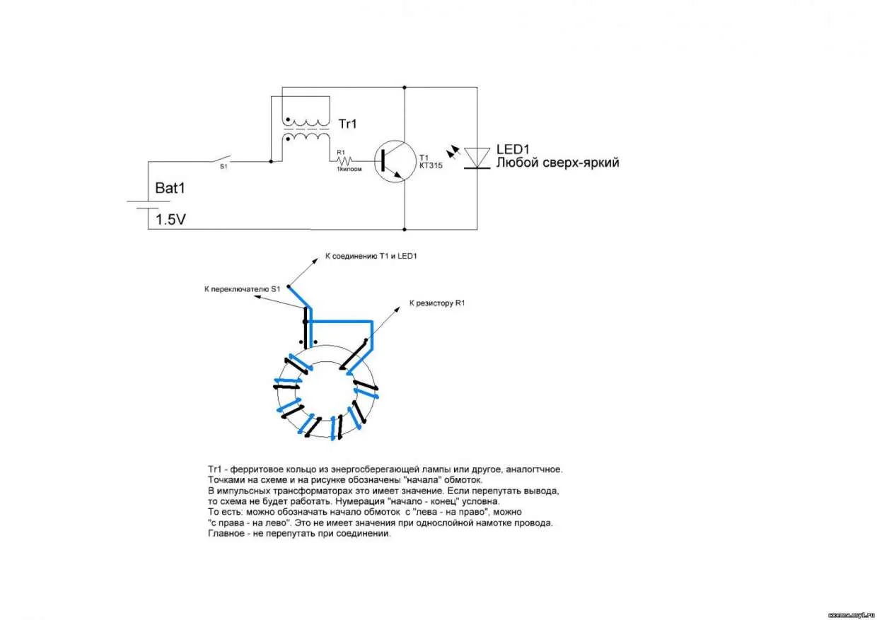

Всем привет.Наткнулся в сети на забавную схемку,вообщем работает.Применений масса,как ночничок,маячок,для авто,и т.д.

Обычный блокинг-генератор. Схем, в различных вариациях, в литературе полно...

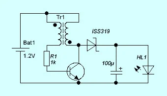

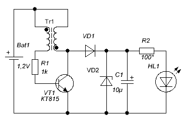

Вот ещё несколько схем...

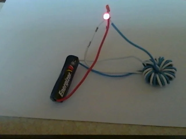

А можно попроще объяснить как этот генератор работает? От нечего делать собрал. Батарейка севшая 0.8 вольт, после генератора 0.56 но светодиод горит, почему?
Отличный вопрос!
Упрощу до предела: транзистор открывается и закрывается с определенной частотой (более всего частота зависит от индуктивности). В момент "открыт" через катушку протекает ток, накапливается энергия. В момент "закрыт" ток обрывается, в катушке образуется ЭДС противоиндукции, которое по напряжению может превосходить напряжение питания в десятки и тысячи раз (пример - катушка зажигания на авто). Вот эти импульсы и заставляют светится светодиод.
В этой схеме на светодиод идет переменное напряжение (см. выше), одна из его полуволн и питает светодиод. Можно попытаться замерить это напряжение (переменное), но прибор должен быть с высоким входным сопротивлением.
На светодиоде напряжение переменное, с высокой частотой, отсюда и невнятные показания вольтметра. Если хотите замерить напряжение, соберите 4 или 5 схему из поста Светланы, там на выходе есть сглаживающий конденсатор.
Ы... Кочевник опередил :)
Отличный вопрос!Упрощу до предела: транзистор открывается и закрывается с определенной частотой (более всего частота зависит от индуктивности). В момент "открыт" через катушку протекает ток, накапливается энергия. В момент "закрыт" ток обрывается, в катушке образуется ЭДС противоиндукции, которое по напряжению может превосходить напряжение питания в десятки и тысячи раз (пример - катушка зажигания на авто). Вот эти импульсы и заставляют светится светодиод. В этой схеме на светодиод идет переменное напряжение (см. выше), одна из его полуволн и питает светодиод. Можно попытаться замерить это напряжение (переменное), но прибор должен быть с высоким входным сопротивлением.
Ай как хорошо обьяснили все верно.
Какая занимательная эта физика :) У меня еще два вопроса появилось. 1) Количество витков влияет на что то?
2) Батарейка в таком режиме не быстро разряжается?
В основном на частоту. Число витков обмотки II еще и на вых. напряжение.
С учетом КПД устройства - несколько быстрее чем обычно.
Но достоинство устройства в том и есть что из практически непригодной батарейки можно выжать все.

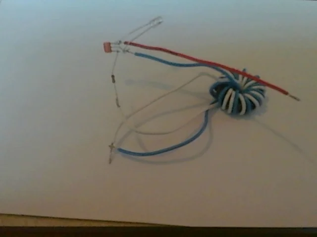

кольцо для трансформатора можно взять от лампы энергосберегайки.А провод от не еже.Мотайте плотнее витки и не перепутайте где начало и конец а то не будет работать.
Как раз на таком колечке и мотал :)
