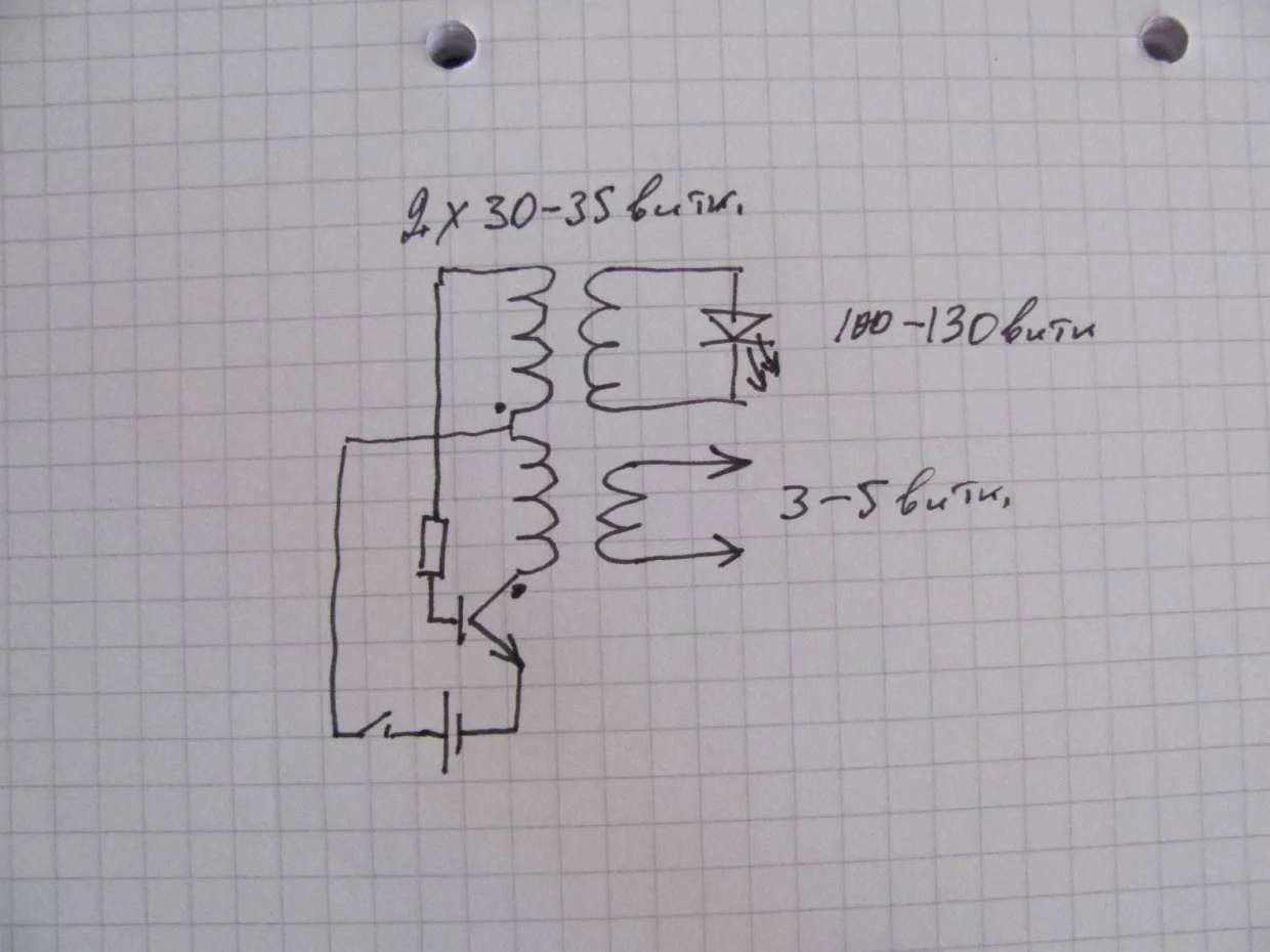

Не знаю в какой раздел его отнести, наверное, все-таки к самоделкам. Это генератор, прост и при изготовлении и при пользовании, прежде всего тем что проверяемый кондесатор не надо выпаивать из схемы. Работает на принципе срыва колебаний при КЗ на обмотке 3-5 витков (исправный электролит имеет очень малое сопротивление для переменного тока).

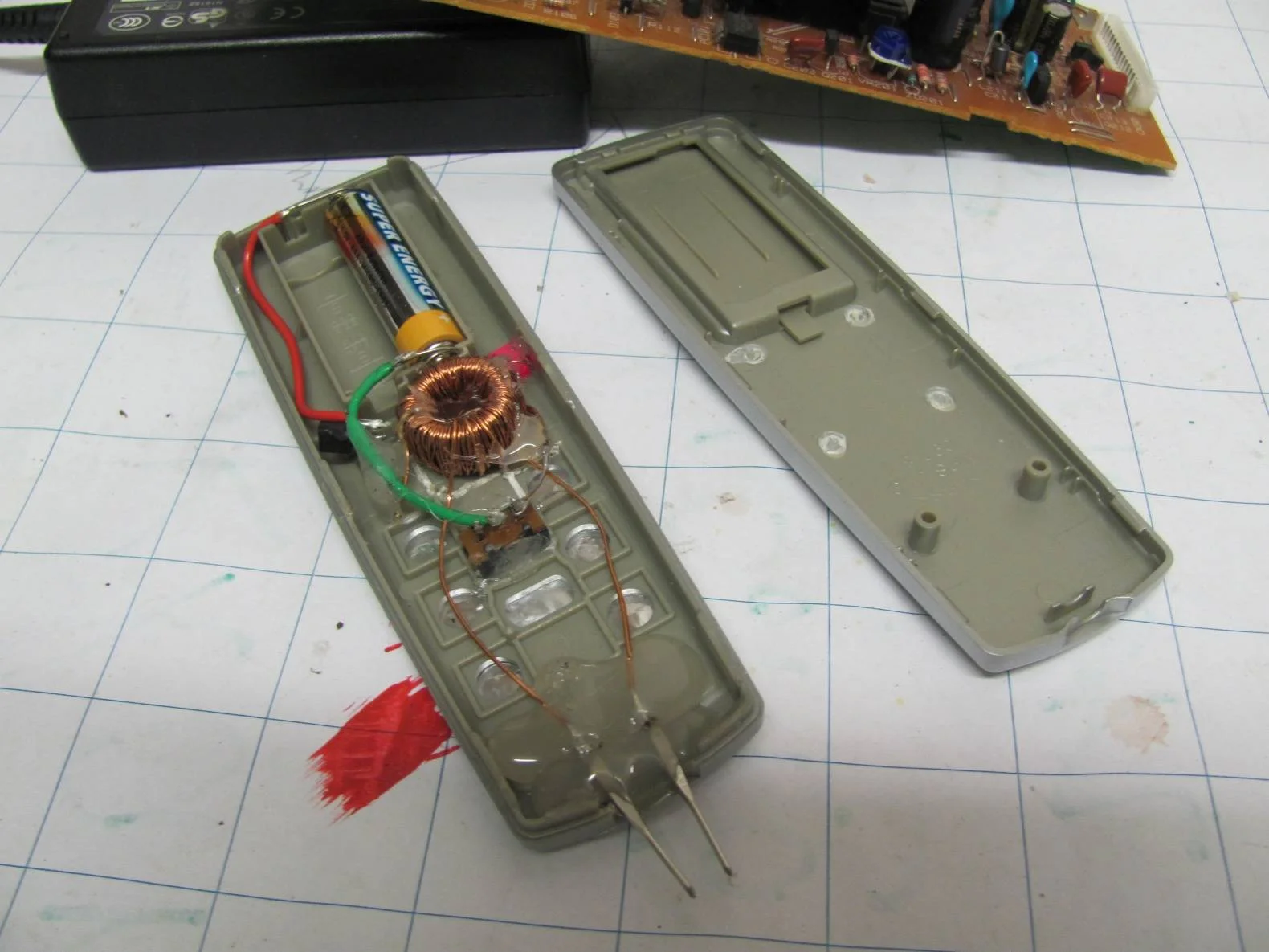

Дроссель взят из какого-то БП, домотано 2 обмотки, на фото видно.
Основной процесс - наладка, подгонка параметров генератора под наши нужды. Сводится к подбору R, оно может быть от нескольких десятков до нескольких сотен Ом, им добиваемся максимального свечения светодиода (собственно работы генератора).
Далее поключаем к нагрузочной обмотке электролит 10-15 мкФ и количеством ее витков и их расположением на кольце добиваемся заметного снижения яркости свечения светодиода. При емкости электролита 500 Мкф и больше светодиод должен гаснуть совсем. Все.

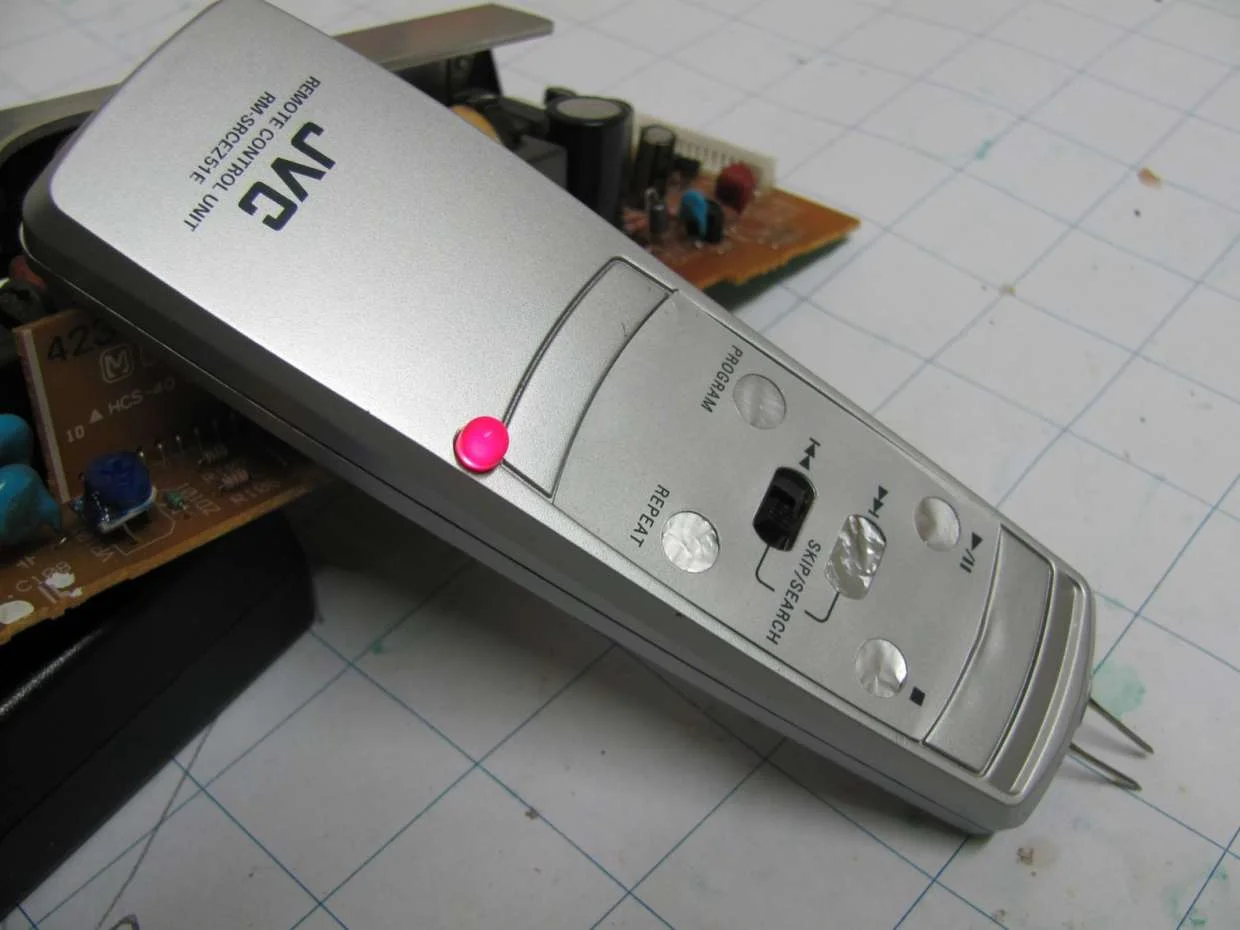

Корпусом взят пульт, конструкцию и компоновку видно на фото. Почему иглы? Их положение стабильно, при мягких и подвижных щупах поведение приборчика меняется непредсказуемо. Да и иглами удобно обеспечить контакт даже на загрязненной и лакированной плате. Потребляемый ток около 40 мА, батарейки хватает на очень долго.
Из практики: пользуюсь им лет 5 уже. Просто незаменим для тех кто ремонтирует всяческую аппаратуру, проверка исправности электролитов ускоряется в десятки раз, прост в изготовлении и в применении. Пока ошибок в определении исправности кондесаторов не было.

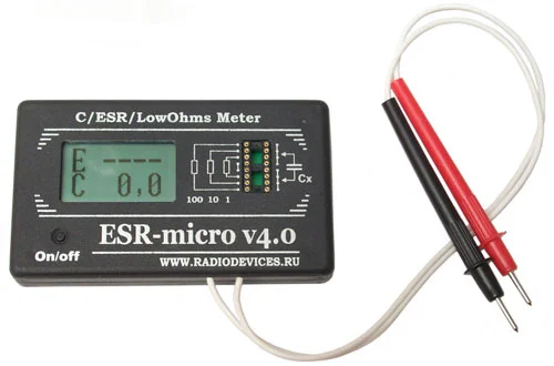

В качестве "конструкции выходного дня" данный пробник вполне пойдет.
Однако, для работы нужны точные измерения емкости и ESR.
Я в своей работе использую приборчик отечественного производителя Николай, ссылка не уместна ... Извини ...
Конечно, такое устройство можно сделать и самому на МК, однако, времени на это я потрачу больше.

У меня все-таки не полноценный измеритель, а ближе к тестеру. Повышенный ESR приводит к занижению показаний емкости. Например на кондере 47 мкФ прибор меряет 1...15 мкФ, когда китайский мультиметр там намеряет 40...50 мкФ. Я в то время занимался ремонтом радиоаппаратуры и этот измеритель очень хорошо ускорял процесс поиска неисправностей.
Для научной? Возможно. Для быта и производства достаточно знать "исправный - неисправный", тем более что по ТУ отклонения допускались до 80% емкости.

Первичка была на кольце, около 0,4. Для светодиода от 0,15, тоньше просто неудобно мотать, нагрузочная - 0,35-0,45.

Юрий Андреевич, ты мне льстишь!tehno003 Проект - 3 детальки, да и пользуюсь уже много лет.
Была мысль вместо светодиода воткнуть стрелочник, должно работать, но после того как поюзал на практике понял что не нужно. После небольшой практики по яркости свечения уже можно приблизительно судить о величине емкости, а этого достаточно. Ты же знаешь, я сторонник максимально простых схемных и конструктивных решений.:)

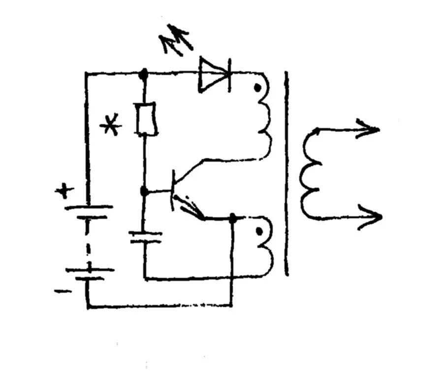

Чого цэ ?... Я наоборот, мне такое надо для моих механиков. Я подумываю перестроить схему, на другой блокинг. Проблема жестких щупов в большой частоте блокинга, которая в основном определяется магнитными свойствами кольца, надо уменьшать частоту, однако ... :)
Геннадий Викторович, вот прикинул такой вариант ... :)
Недостаток:
Питание 3В, чтобы обеспечить достаточное свечение светодиода. Хотя можно попробовать литиевую батарею 3В.
Достаток:
Нет необходимости в выключателе, схема на холостом ходу потребляет микроамперы. Светодиод в отличии от твоей схемы без нагрузки не горит.

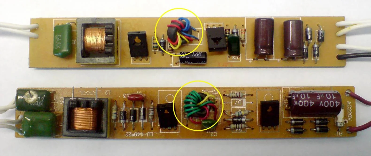

Трансформатор (кольцо 10 мм) от любого балласта дневной лампы, у любых электрикой их мешками (сгоревших). Коллекторная обмотка 12 витков, обмотка обратной связи 3 витка в изоляции, как на балластах. с нагрузочной обмоткой надо подумать, думаю тоже будет несколько витков, пробовать надо. Думаю настройку попробовать начать с маленького конденсатора 1-2.2 мкФ, попробовоть на нем настроить еле заметное свечение. Ну далее понятно, чем емкость больше тем ярче. При коротком замыкании понятно срыв генерации и самая большая яркость. Где то так ... :)

Я так понимаю нужно увеличить коллекторную обмотку?
Нет не надо при таких частотах, а вот резистор на базе подобрать, если только Крону использовать, а при коротком замыкании на выходе, мощности подсевшей кроны не хватит сжечь светодиод ... :)
