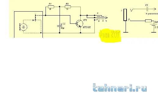

Приветствую!Микрофонный усилитель для электретного микрофона на фантомном питании от гнезда микрофона пк.Что то он не усиливает в 10 раз,а наоборот тише,чем без него..напряжение с гнезда 2.4 вольт.Стерео вход.Подскажите,что за беда!)

Беда в том, что эта схема работать не будет.
При таком включении биполярного транзистора, на полевик в самом микрофоне поступает напряжение питания порядка 0,6 В. Ему это явно мало.
СПАСИБО,ТАК МНЕ РЕЗИСТОРЫ УМЕНЬШАТЬ ИЛИ ПОДКЛЮЧЕНИЕ ДРУГОЕ ИСКАТЬ?
Не заниматься ерундой.

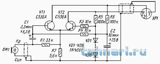

Таким способом эффекта усиления не добиться, нужен симметрирующий усилитель:
Принцип работы и описоние конструкции в журнале "Радио" N7 за 2004 г.
Ток не понятно,там написано,что на диодах образуется стабильное напряжение 3.6 в,а у меня на входе всего 2.4в...
Приведённая в качестве примера схема предназначена для емкостных микрофонов с питанием 48 В. Вам нужна будет переделка.
Вот схема под Ваш случай.
?????????µ?????????????????? ???????»?????µ?»?? ???»?? ???»?µ???????µ?????????? ?????????????...webp
Усиление +20 дБ.
