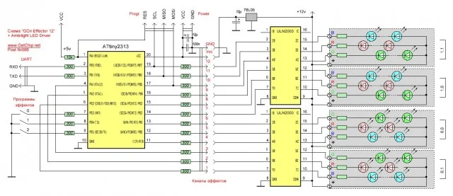

Ну, а схема-то где? И прошивка...
Валерий я думаю некто сильно против не будет если я ссылку выкладу на сайт создателя.
Во первых там вся информация описание работы,схема,прошивка и т.д.
Во вторых это устройство универсальное к нему если на выходы тиньки 7 8 9 подключить переключатели то можно выбирать эффект в ручную а если ИК приёмник то можно пультом управлять.И имеено эти статьи есть на сайте.
В третьих там много информации о том как прошить МК разные способы описаны.
Если что это не реклама :)Просто полезный сайт:)
Вот прикрепил схему но без прошивки и печатки.
Потому что есть несколько вариантов ПП для СОМ и УСб а также с дарлингтонами как в моём случае на одной печатке и вариант две платы одна управление и другая силовая.
Так что думаю каждый найдёт что то для себя:)
На схеме между ножками МК и УЛН есть резисторы по 300 Ом но создатель говорит они не обязательны поэтому на моей плате они отсутствуют.

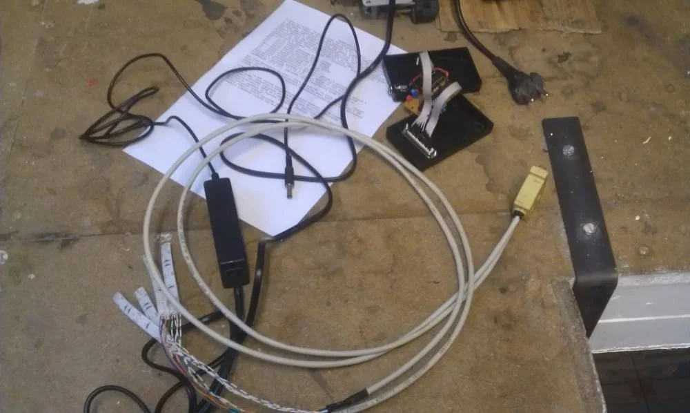

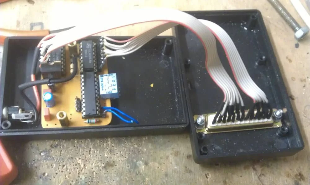

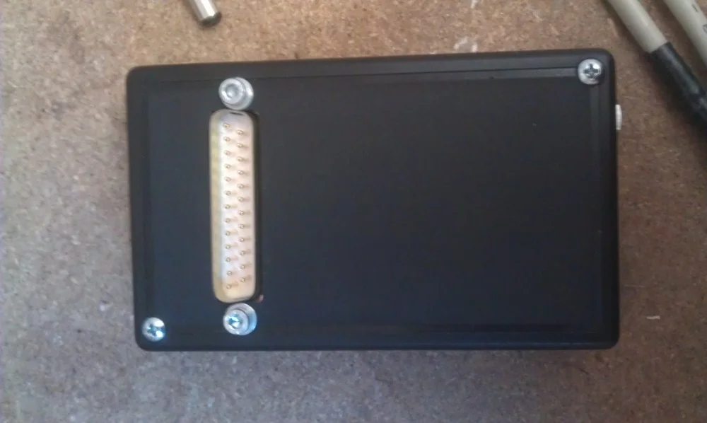

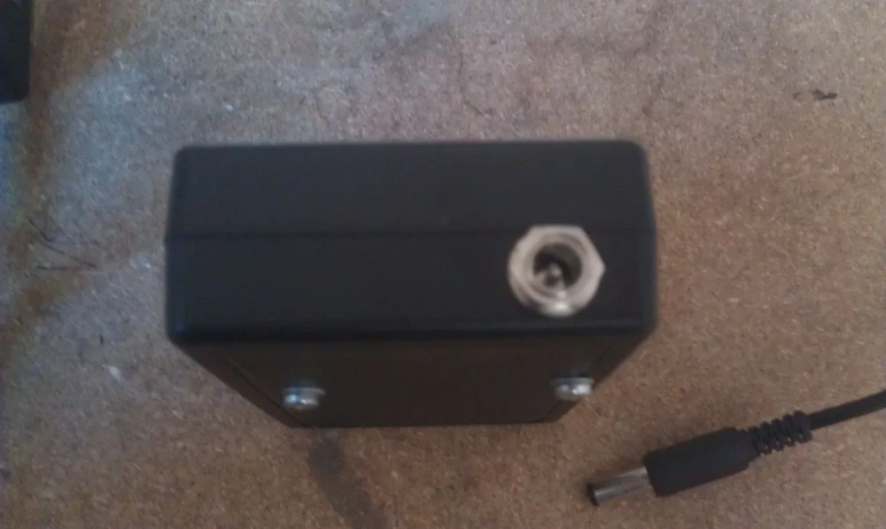

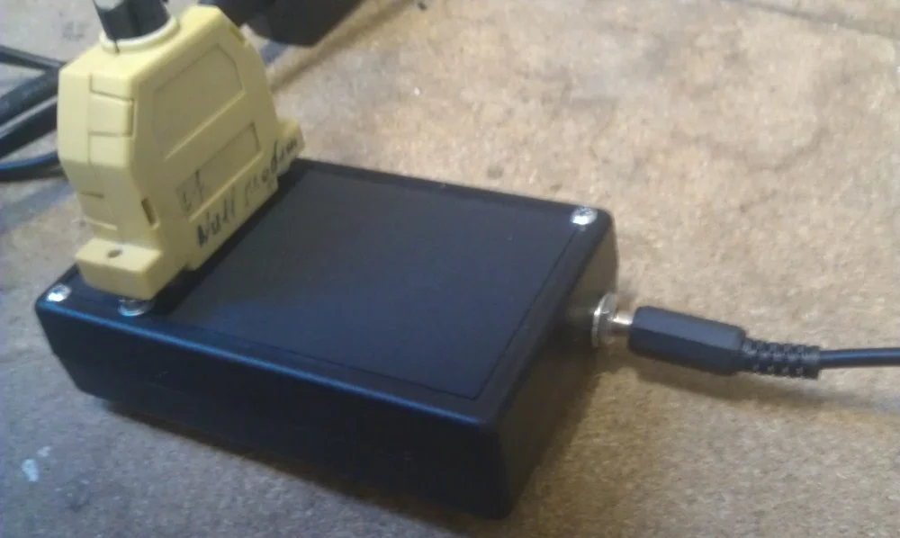

Я вот собрал.
Уже даже коробочку купил и всё засунул жду только когда преобразователь придёт :)
Если кто то надеится что проект заброшен-вы ошибаетесь:)
Работы идут.
Конвертер пока не пришол но корпус уже собран,кабеля распаяны.
