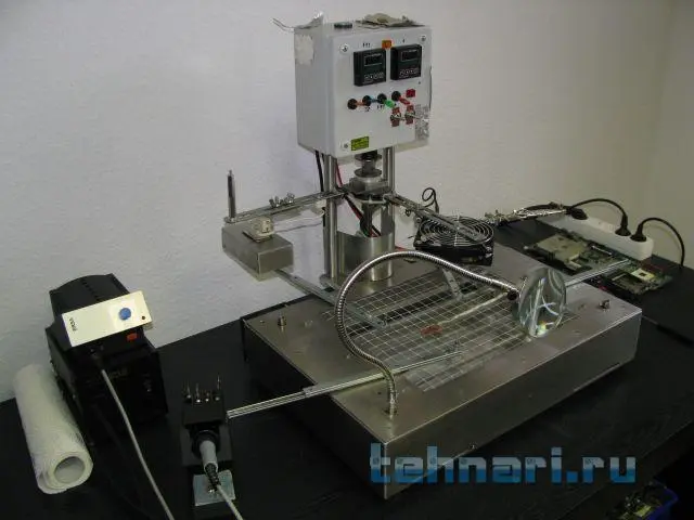

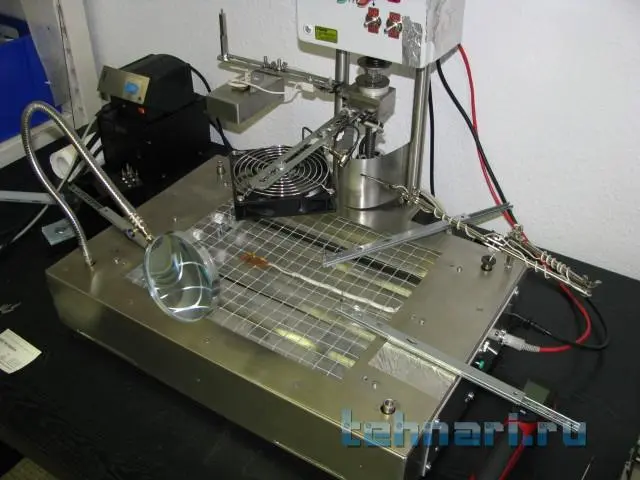

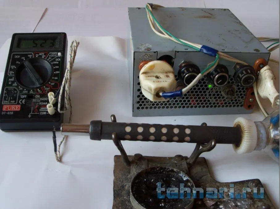

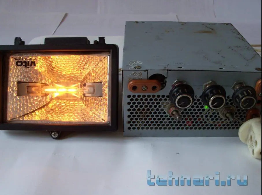

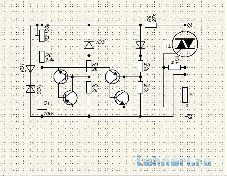

Простой БУ для самодельной паяльной станции

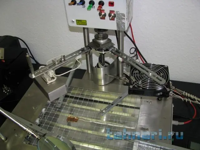

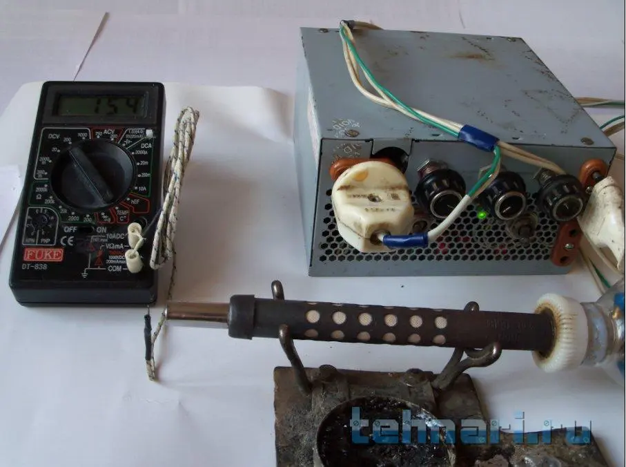

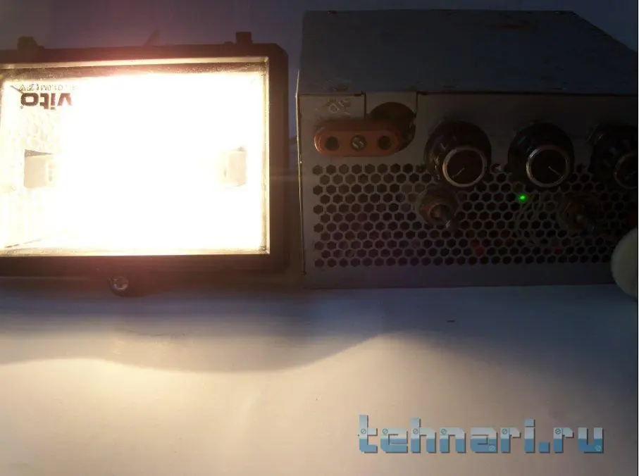

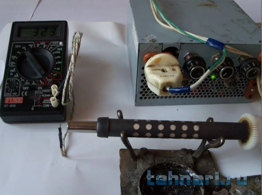

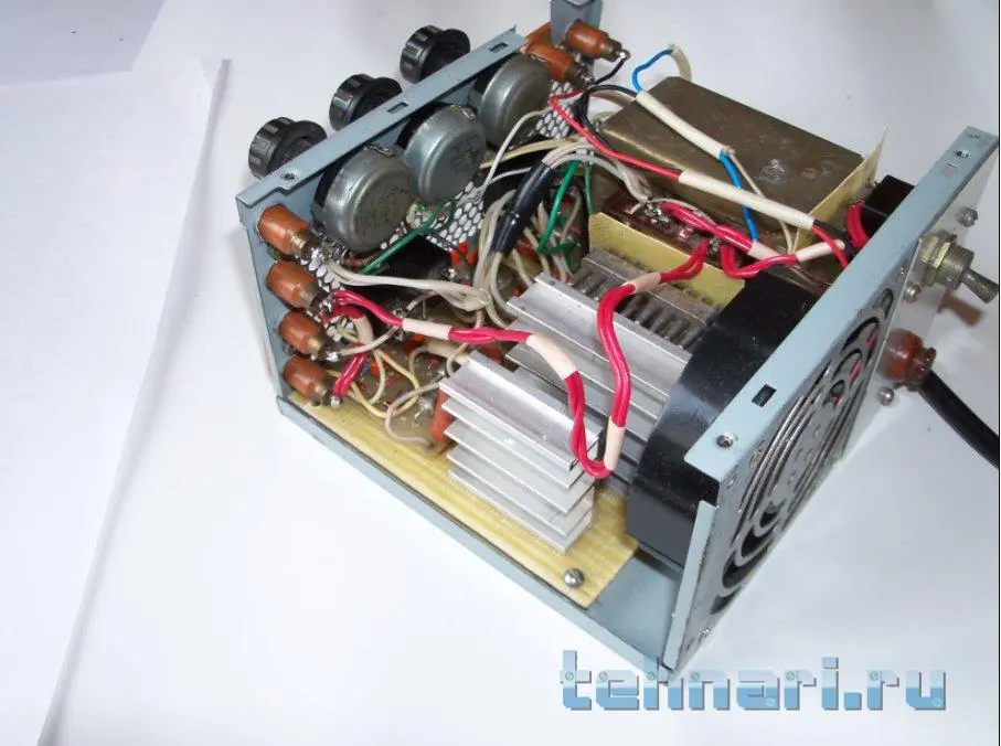

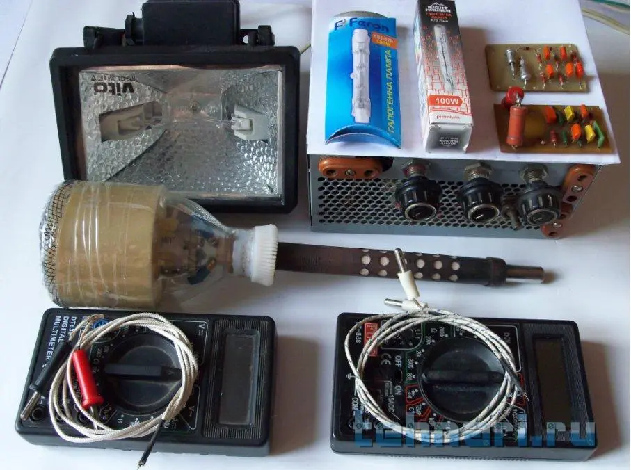

Просмотрев некоторые темы на форуме по паяльным станциям, а также их ссылки на YouTube ---изготовил для себя паяльную станцию. Все оказалось дешево и сердито :wo:. Если не считать стоимость измерительных приборов ( для меня --это не проблема), то все упирается в покупку галогенного фонаря , остальное у многих из запчастей найдется в тумбочке .:)
    44.3 KB · Просмотры: 133
    20 KB · Просмотры: 316
    67 KB · Просмотры: 285
Интересная идея с феном. Можно подробнее?
Просто нет слов.
Ладно нижний подогрев на основе галогенного прожектора, но термофен из паяльника - это уже перебор.
P.s. Где-то на форумах попадалась инфракрасная паяльная станция, сделанная на основе электроплитки.
Меня где-то больше впечатлил верхний ИК-нагреватель из автомобильного прикуривателя :)
Ага. Тоже такое видел.
Специально для желающих повторить данную конструкцию прикрепляю видео с работой на профессиональном оборудовании:
И что тут такого удивительного? То что человек сделал сам, или то что это из подручного материала всё?

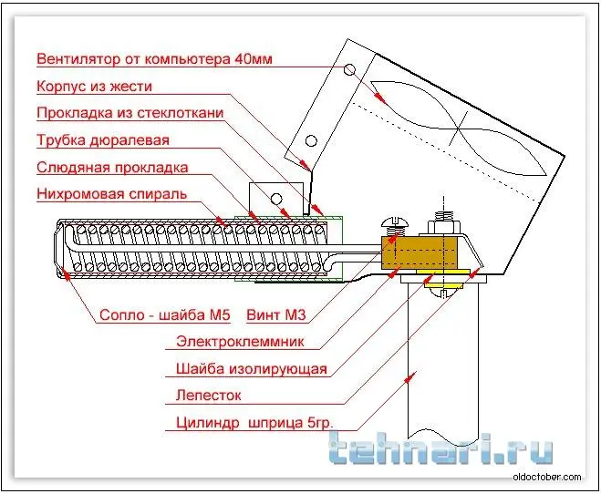

Так а в чем проблема. Я ведь сказал , что идею термофена взял с YouTube
Удивительно будет то, если с помощью этого "инструмента" получится НЕ угробить девайс.
Ну так это в первую очередь зависит от термодатчика ( прибора DT830-832 ) в моем случае,. А в другом, от калибровки температуры в микроконтролере или его исправности . Как при использования термопечи , так и термофена.
Нет не так.
Что будут измерять ваши термопары? Правильно, температуру той поверхности, к которой они прижаты или температуру воздуха на некотором расстоянии от фена, да и то не постоянно, а в момент калибровки.
У промышленной термовоздушной паяльной станции температура выдуваемого феном воздуха измеряется на выходе из сопла и стабилизирована электроникой. Даже если поток воздуха уменьшится (при его регулировке, использовании насадки или прижиме близко к поверхности), температура при этом не изменится. Этим паяльная станция отличается от большинства строительных фенов и Вашего детища. Иными словами - замучаетесь калибровать.
Далее нужно отметить, что мощность Вашего фена на порядок (по паспорту) ниже мощности фена любой паяльной станции. В результате на заданный режим фен будет выходить очень долго, поток воздуха будет недостаточным чтобы прогреть большие полигоны, да и температура будет чуть выше точки плавления ПОС-61. Про пайку более тугоплавкими припоями можно забыть.
Третий важный момент - насадки. Существует некая стандартизация, позволяющая использовать разнообразные насадки с разными фенами (включая строительные). На Ваш фен таких насадок не существует, их придется делать самому.
Ну и четвёртый момент - напрочь отсутствует эргономика. Держать в руках фен, не имеющий ручки, крайне неудобно.
В результате получаем дешевый прибор, сделанный из подручных материалов, с кучей ограничений и неудобный в эксплуатации.

На мониторе ещё 10 лет назад выкладывали нормально работающие конструкции с нижним и верхним ик нагревом, вообще без фена. Так температура получается стабильнее.

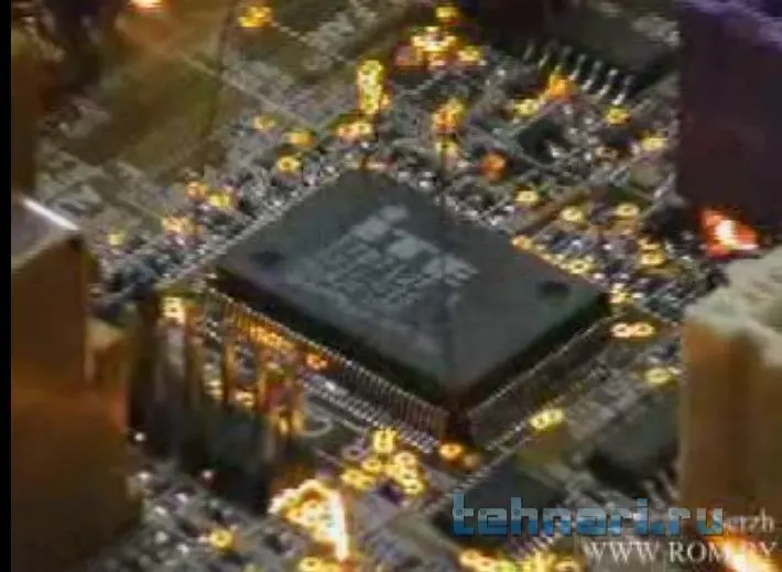

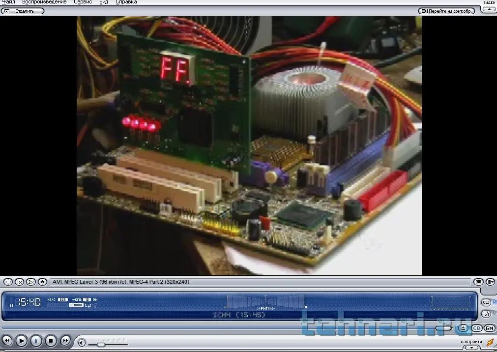

Ну чего мыс спорим? Давайте попросим ТС снять видео как он снимает север с дохлой материнской платы, реболит его, а потом сажает на место (типовой набор операций при работе с BGA). Будет что обсудить.
Максимальная мощность нагревателя 250 вт, так что не на порядок,а всего в 3,5 раза. Как видим даже 150 вт фонарь справляется этой задачей.Ну а по поводу больших полигонов , здесь вы конечно правы .
Согласен с вами на 100%
Ну и четвёртый момент - напрочь отсутствует эргономика. Держать в руках фен, не имеющий ручки, крайне неудобно. В результате получаем дешевый прибор, сделанный из подручных материалов, с кучей ограничений и неудобный в эксплуатации.
Николай ,ну ведь ручка ,это не проблема ,мне его удобно держать как столовую ложку. И уж пожалуйста соотнесите стоимость фонаря со стоимостью промышленной паяльной станции, тем более ,что термопечью там и не пахнет .

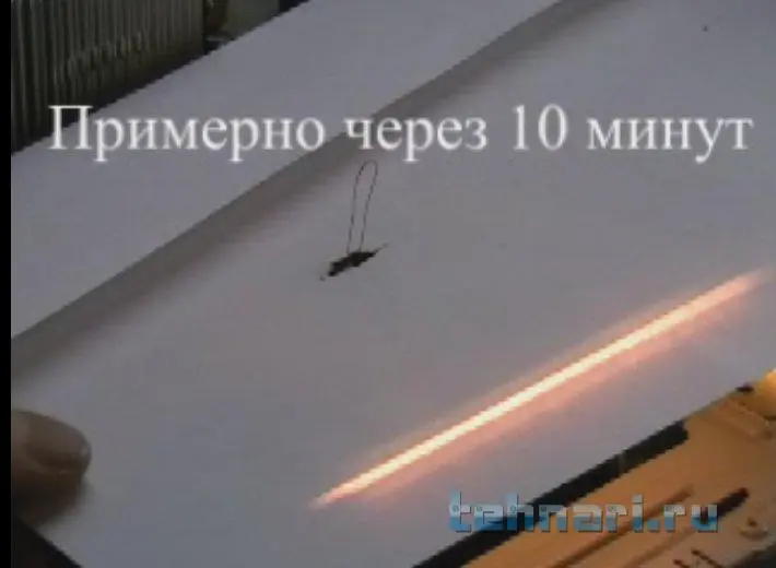

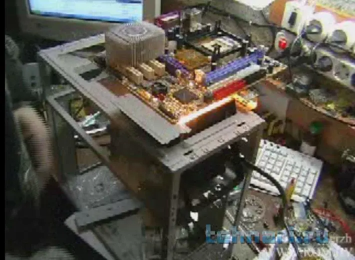

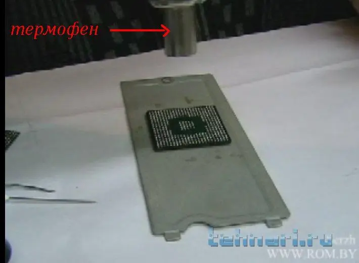

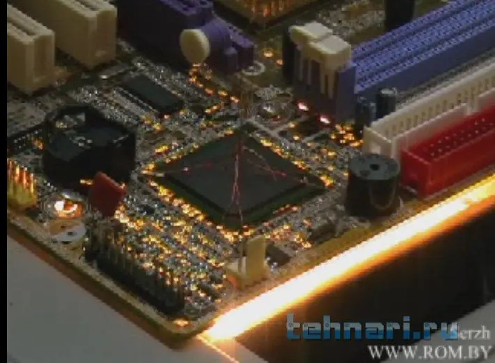

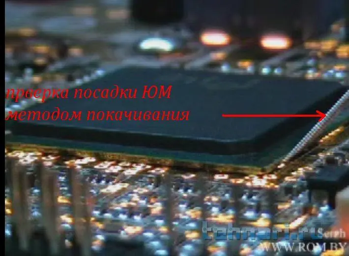

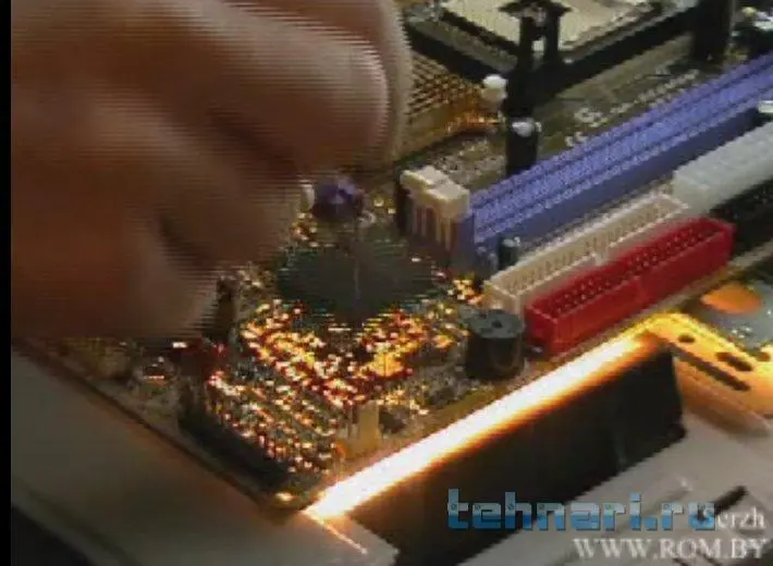

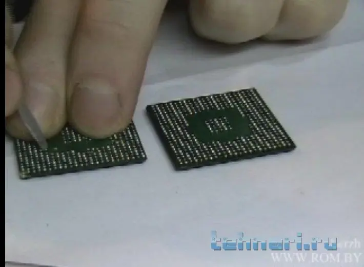

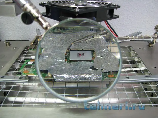

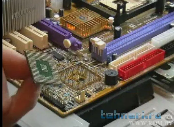

Вы мне льстите . Я вам покажу некоторые кадры видео выложенные в иртенете с ремонтного форума ( ссылки на Youtube нет, но адресс форума виден на фото) Объем 66 мв.
    30.7 KB · Просмотры: 90

не понимаю --зачем "жарить" всю материнку, подвергая стрессу все детали ,если ЮМ находится на краю материнки ,довод о нарушении термопрофиля," вертолета" и иннных страшилок не принимаю
Сейчас постараюсь объяснить.
Дело в том, что любое физическое тело от нагревания расширяется, а при охлаждении сжимается. Так вот, если Вы погреете лист любого материала посредине, он начнет расширяться, но т.к. края остаются холодными, увеличившемуся веществу нужно куда-то деваться и оно начинает изгибать поверхность, образуя пузырь. В случае с монтажом BGA, изменение геометрии ПП является фатальным, т.к. чип невозможно посадить на шары если поверхности не параллельны друг другу. Помимо этого, при деформации ПП возникают механические напряжения в её внутренних и наружных слоях, которые приводят к обрыву токопроводящих дорожек и переходных отверстий. Если обычную деформацию еще можно исправить, полностью разогревая ПП до разрешенных 120гЦ, то образовавшиеся трещины и разрывы выводят её из строя навсегда.
...Вы мне льстите . Я вам покажу некоторые кадры видео выложенные в иртенете...
Не-е-ет! Только своё видео!
Можно чуть позже, когда немного освоитесь с оборудованием.
Спасибо за разъяснение , в особенности с монтажем BGA .tehno006Почему то уверен , что в вашем описании присутствует и личный опыт, которым вы делитесь. Только вот не понятно , как у других все получается правильно и красиво (судя по роликам с интернета).:)
Николай, но я же понимаю, что вы с легкой иронией говорите об этом (о замене мостов,мультиков , разъемов). Так что , видео не будет, и это не основная причина.:tehnari_ru_834:

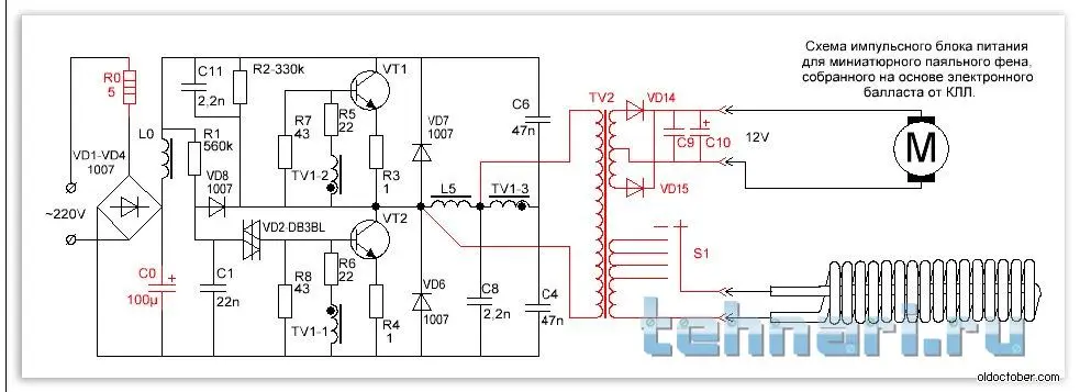

Конструкцию своего термофена взял с рисунка скачанного с интернета.Только поэкспериментировав с вентиляторами( ставил даже 2 в параллель) , понял что их производительность маловата. Для нормального продува воздуха через такую конструкцию обычно применяют компрессор, ну или же вентилятор с большой производительностью по нагнетанию воздуха ,на что и сгодился вентилятор от воздушного фена для волос. Правда, рабочее напряжение на двигателе я ограничил до 15в , сделав его регулируемым ( максимальное 36в) с помощью регулятора напряжения установленного в БУ (одинаковых 3 шт , но настроенных на разные выходные напряжения). Для сравнения выкладываю две схемы регуляторов напряжения.:)
