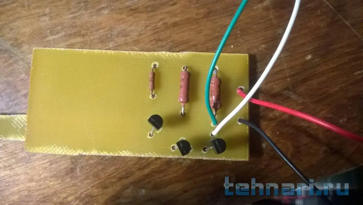

Простой детектор скрытой проводки

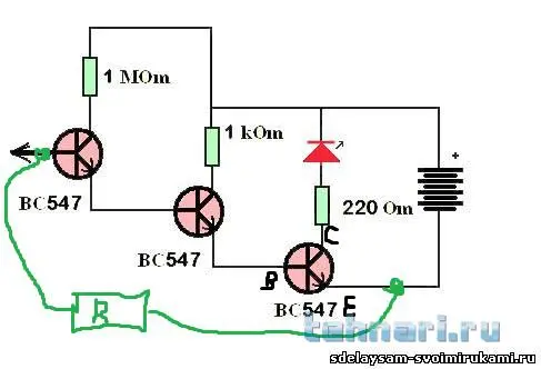

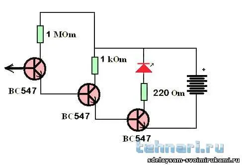

Всем привет. Собрал такую схему, светодиод постоянно горит, когда до стены дотрагиваюсь, я так понял что надо снизить чувствительность, но как это сделать? В схеме ошибка, поменял местами анод-катод светодиода

Очень просто.
Надо добавить резистор сопротивлением 1-100 кОм между базой первого транзистора (висит в воздухе) и эмиттером последнего (минусом питания). Резистор на время отладки лучше взять подстроечный, а выводы как можно короче.

В пеинте можете черкануть , пожалуйста
38318464.webp00000000000000

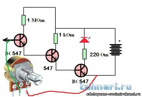

Вот так ? Щас с переменный нарисую

О , спасибо ) а как переменный подсоединить ?
Тестером в режиме изменения сопротивления подключаешь щупи к двоим контактам переменного резистора. Крутишь ручку резистора, если сопротивление меняется, паяеш. Полярность любая.
Обычно средний вывод и любой крайний ... :)

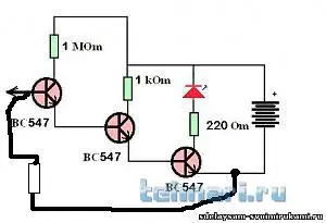

Так, или по другому?
    14.1 KB · Просмотры: 872
Понял, спасибо )
