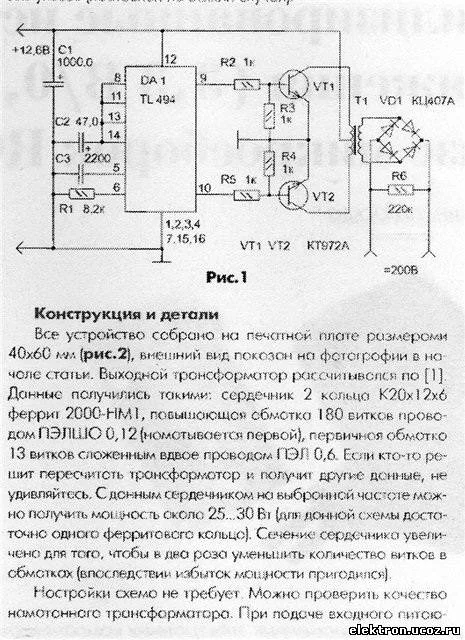

Есть пара Старых БП от компа хотелось бы сделать что то подобное
Kак изменить схему чтоб всё работало на TL494?

От этой схемы тогда ничего не останется.
Проще точно не будет.

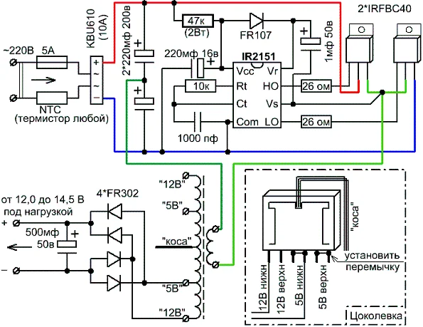

а что думаете на счёт этого? можно ли сделать двух полярку по этой схеме?
-нужно для питания TDA 7294

Шляпа полная.

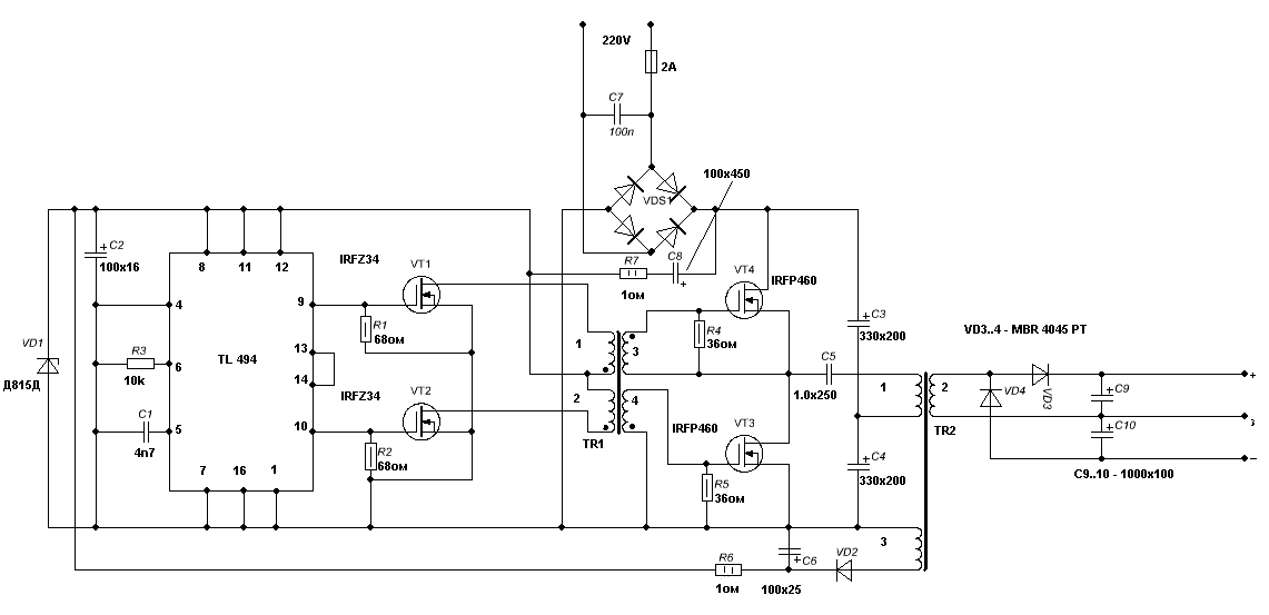

Вот что-то типа такого надо делать:
Для начала неплохая схема.
Рекомендую еще поизучать книгу Семенова "Силовая электроника для любителей и профессионалов". Там рассмотрены принципы работы импульсных источников.

на ней питать усилитель tda 7294 можно если сделать двухполярку?
Да. Намотать соответствующий транс просто.
а на качество такой ИИП не повлияет?
ну наверно ещё заменить транзисторы, выходые диоды и добавить кандёров
Вряд ли качество ухудшится.
Советую еще во вторичке поставить снабберы для снижения высокочастотных пульсаций.
