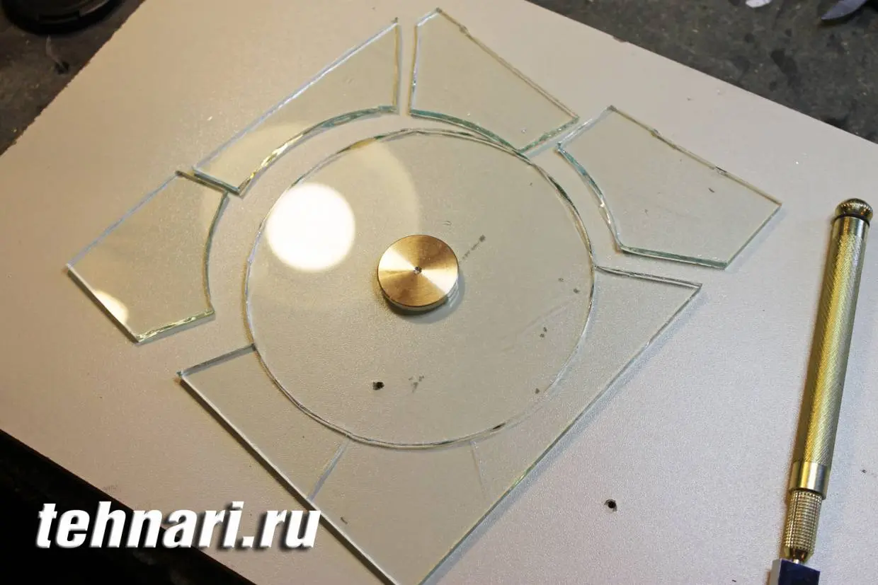

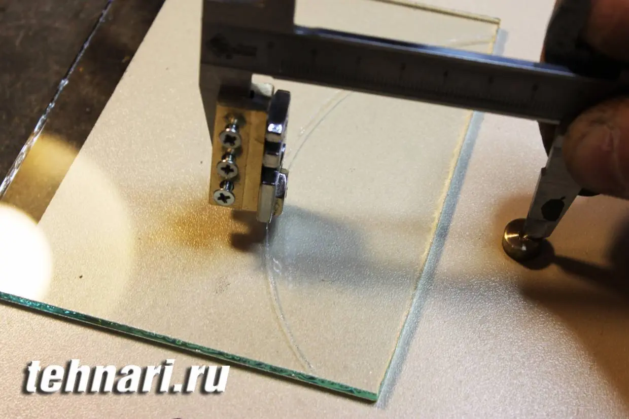

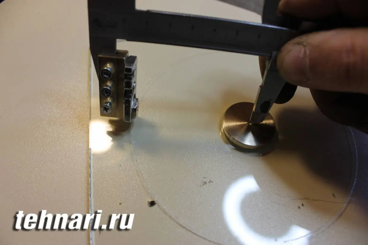

Понадобилось мне сделать детали из стекла сложной формы, то есть такой сложной, что ни одной прямой линии нет, сплошные радиусы, да ещё и все детали должны быть точными и одинаковыми. Короче говоря - понадобился круговой стеклорез. Пойти и купить - это не наш метод, надо сделать. Первой мыслью было изготовить что-то типа разметочного циркуля и вместо одной ножки прикрутить стеклорез, но такая работа отнимет много времени. И тут пришло озарение, иначе это и не назвать - штангенциркуль! Ломать его не стал, а просто сделал небольшое и быстросъёмное приспособление.

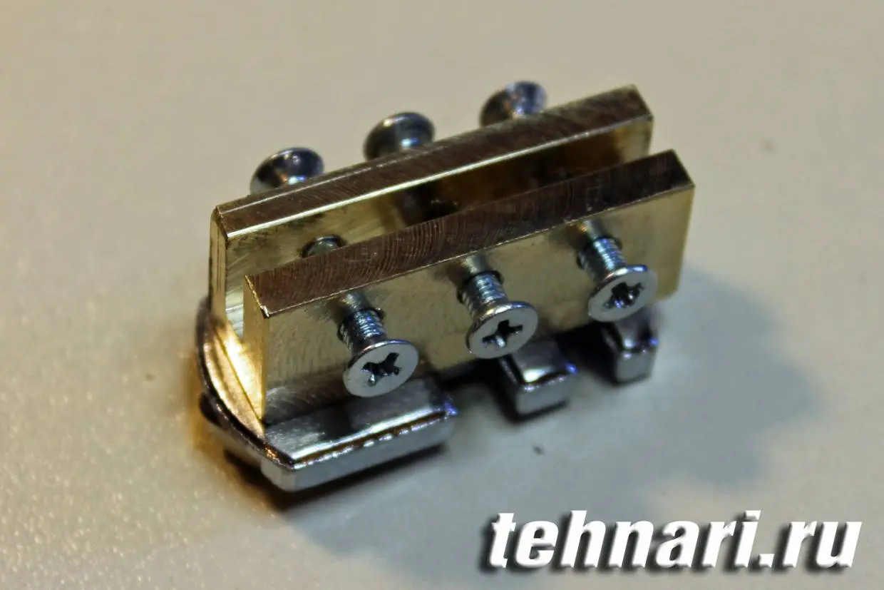

Я, конечно, делал на станке, но такое вполне можно и изготовить вручную с помощью напильника и ножовки.

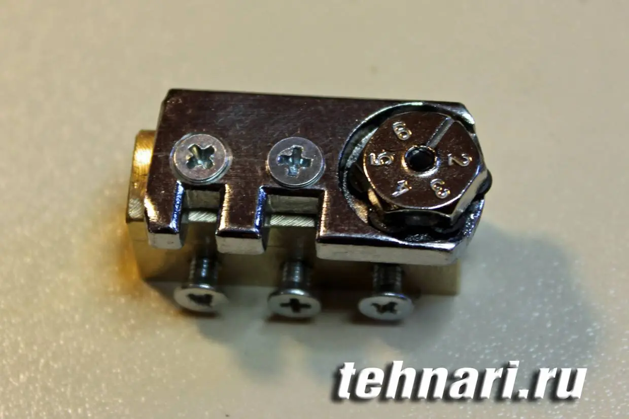

Устройство простое - с одной стороны паз в который входит губка штангеля, с другой сторонв прикручена головка от стеклореза, всё это крепится винтами. С шестью винтами я явно погорячился, достаточно всего двух-трёх.

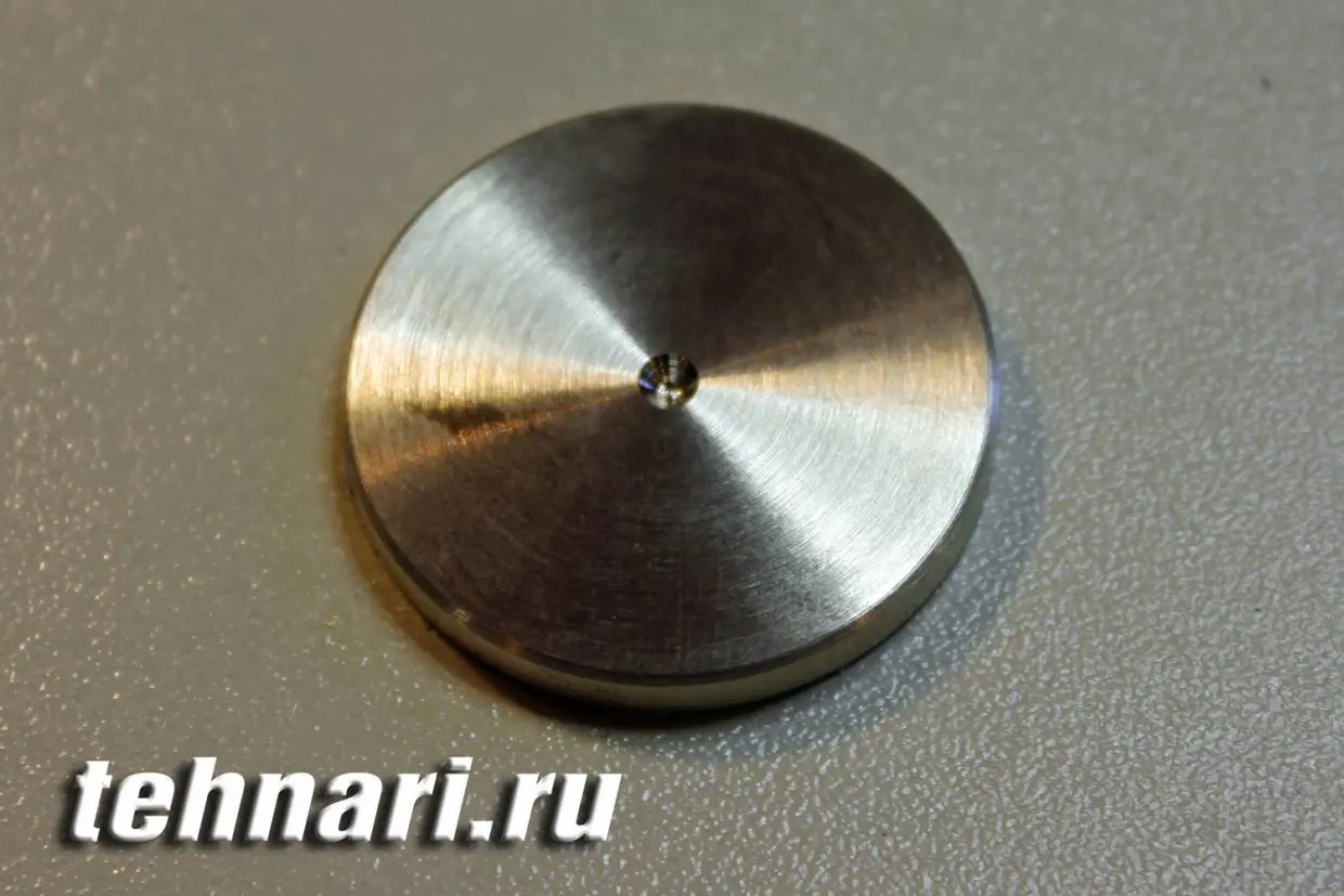

Для опорного центра применил латунный диск с зацентровкой. Я приклеивал его к стеклу при помощи двухстороннего скотча, но можно сделать и с присоской, просто её под рукой не оказалось.
Теперь ставим на штангеле нужный радиус с учётом расстояния от губки до ролика стеклореза, и прорезаем стекло.
Потом делаем радиальные надрезы и обламываем всё ненужное.
Для изготовления радиусного углубления в стекле надо воспользоваться внешним центром.
Вот, собственно, и всё. Буду рад, если это кому-то поможет.
Лет 20 назад понадобилось вырезать с десяток цветных кругляшей, делали ремонт на хате, там дизайнер придумал хрень. Стеклорез был, взяли рейку деревянную, просверлили дыру, загнали плотненько туда стеклорез, вместо центра пошла ножка из под ванны, ее на скотч для зеркал, гайка, шайба, что б рейка вниз не съехала, дырка с другой стороны - балеринка готова!
Согласен, а если нужна точность и деталь не одна? Тут с рейками не обойтись.
Ну точность там была достаточная +- 1мм, с настройкой разных диаметров сложнее, согласен. Это хорошо, что под рукой оказался штангель, а так туже балеринку для плитки использовать можно.
А мне надо 0.1-0.2 мм. :))

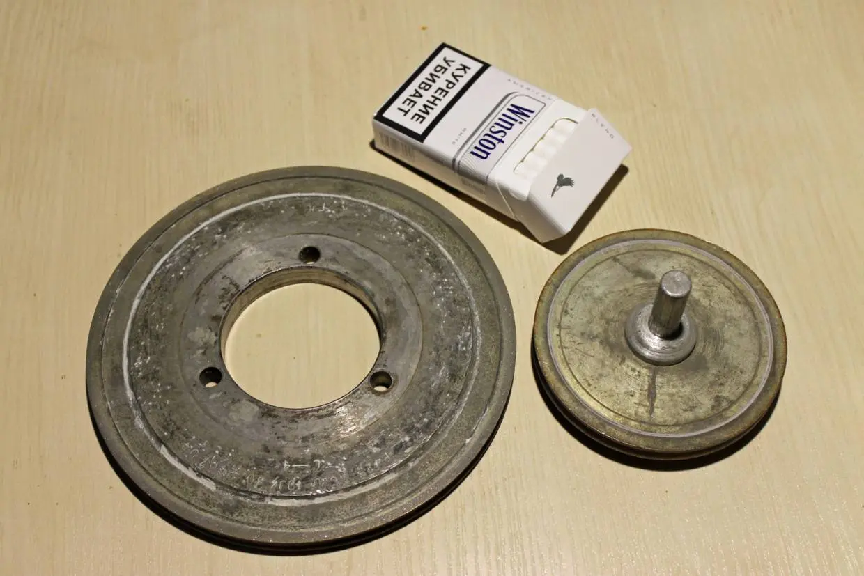

Для обточки кромки у меня есть кот такие алмазные шайбы, у них есть ложбинка для придания кромке формы, толщина обрабатываемого стекла от двух до шести миллиметров. Снять пару-тройку миллиметров - дело нескольких минут.
Валера а с другой стороны фотку и с торца желательно. :) заинтересовал нужно будет на базаре поискать такую штуку. Знать бы как правильно дразница.
С другой стороны одно и тоже. А вот торец.

Интересная штука:D Кстати в качестве зажимной губки для крепления стеклореза можно использовать петлю для стеклянной дверцы, они и продаются и от старых советских стенок остаются:D Грубо говоря П-образная стальная штука с двумя винтами:D У меня валяются где-то, как обычно а вдруг пригодятся:D
