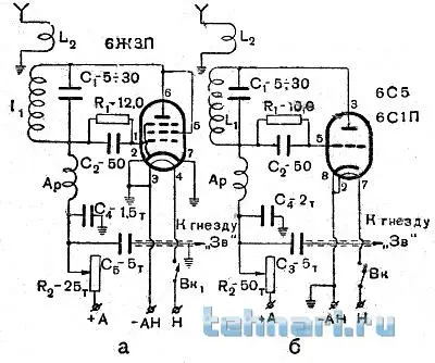

Нашел схему простого лампового УКВ приемника.
Есть вопросы по первой схеме (а):
- в сетке стоит резистор на 12МОм?
- C2,С4 и С5 в пикофарадах? и что значит буква Т (подозреваю что это трубчатые)?
- как сделать катушку L2 3/4 витка?

12 МОм
в пикофарадах, буква "Т" означает "тысячи, то есть, 5т - 5000 пФ
А вы решили просто поэкспериментировать? Потому, что качество сигнала с такого приёмника будет не очень.
Да и, учитывая густоту радиопередатчиков, будет трудно найти участок, где будет слышна только одна радиостанция...
да, ради интереса, переменник R2 получается на 25КОм тогда?
Делаете 3/4 витка и концы отгибаете на 90 град. в сторону от каркаса.
Не очень критично, ведь нам неизвестно анодное напряжение, можно поставить 20 - 50 кОм а затем, по результатам наладки, подобрать уже точнее.

не все так просто с ламповыми УКВ приемниками.
Ну и не запредельно сложно, в радиокружке мы подобные собирали и запускали в возрасте 14 -15 лет. :)

Я бы не советовал связываться с лампами. Каких-то преимуществ они не дают, а вот с техникой безопасности будет проблема - анодное напряжение опасно для жизни!

да я как бы не новичок с лампами, но в основном усилители нч собирал
Там это в какой-то степени оправдано.
Что касается радиоприемников - только одни минусы.
ладно, разубедили - соберу вч часть приемника на микросхеме, а выход - на лампе.
