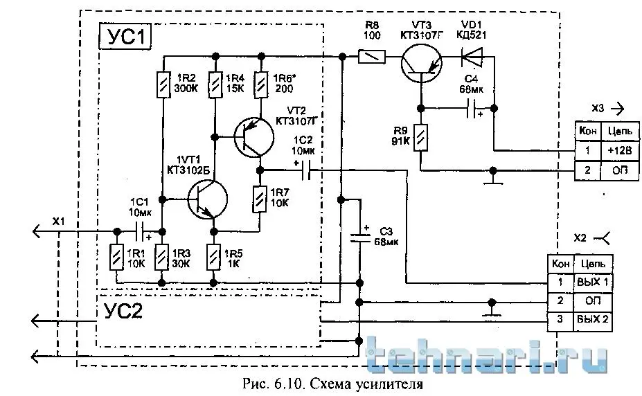

куда оно надо это КУ в 40 единиц?
Вась, у нас речь идёт о микрофонном усилителе. А как известно, у динамического микрофона выходной сигнал не велик. Примерно 3 мв. Вот этот сигнал и нужно , так сказать, несколько усилить. 40 дб - это в 100 раз. Соответственно 3 х 100 = 300 мв. Вот как то так.

Я эту схему не понимаю.
Такая более понятная - Учимся вставлять картинки! - http://www.tehnari.ru/f8/t32642/

Собрал схему на BC817:
R2 - на 1.2 kΩ SMD,
C1 и C2 - довольно не новые, 47 uF 16V,
питание 8В (2*18650).
Вроде, тихо, но после фильтрации шумов имхо, как-то стало беднее
Ссылка удалена. Читайте правила!
первая фраза записана через TL072.
Для "живого" общения по скайпу и для простоты конструкции, усилитель на транзисторе - весьма заманчивый вариант, тем более, гораздо проще и дешевле.
Но для записи голоса и последующей обработки, я бы всё-таки подумал...
И, да, нужен еще хороший АЦП, я записывал на встроенную звуковуху - в результате появляются такие щелчки, при использовании усилителя на TL072 они нивелируются... Можно ещё попробовать использовать SSD, может, это от винта шум идёт?
