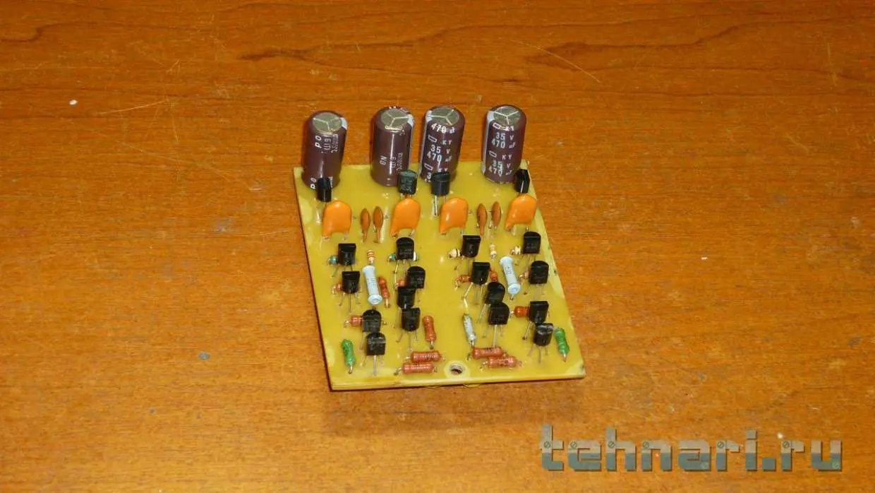

Наткнувшись на эту схему в инете, решил её повторить. Показалась интересной. Тем более, что работает она в А классе. Усилитель был мной собран, и опробован на предмет звучания. Звук понравился. Если не нужен регулятор тембра, то его можно легко убрать, оставив только усилитель, как собственно я и сделал. К / У я выбрал = 5. Это более чем достаточно. Очень тихий!

Кренки мабуть 317-337 замутить. Ну ты понял,плату давай :ku-y:
Можно и так. Разницы по шумам не услышишь. Просто у меня много 78L18 и 79L19. Чего же не поставить? Танталом зашунтировал и керамикой. Вот фото изделия. Плата как обычно на бумажке. Лазаря себе ещё не купил.

Вернулся к теме о этом преде. Сегодня игрался с номиналами ООС, с постоянкой на выходе, с частотным диапазоном. Ну, по скольку регуляторы тембра мне не нужны, оставил только сам пред, с введением в него цепи ООС. Сначала хотел, что бы в ООС не было блокирующего конденсатора. Но тогда нужно ставить интегратор. Иначе постоянка на выходе шалит. Что то не охота мне делать интегратор. В итоге поставил на 4.7 мкф Bi - polar. С резисторами 6.8 ком и 43 ком к\у усилителя равен 6.3, что более чем достаточно. Частотка от 20 гц до 40 кГц линейная. После 40 кГц начинается равномерный спад. Синус, при выходном сигнале 11.6 в чистый. Это максимальный уровень неискажённого сигнала. Дальше начинается ограничение. Что по звуку : очень понравилось!
