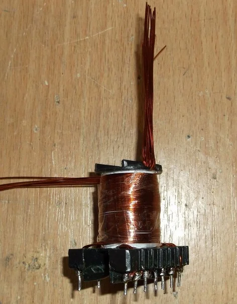

для особо ленивых и трансик перематывать не надо, включаем готовый комповый (выпаиваем из компового питальника) подключаем к ключам выводы вторички на 12в, а первичку подключаем к выходу , мостик и конденсаторы, среднюю точку берём с выкушенной ножки(первичка мотается частями, место ее соединения запаяно на среднюю ножку, а сама ножка укорочена).
В результате получим на выходе двухполярное питание +-32в, будет небольшой перекос (около 1-2в, но это не страшно абсолютно, схема включения такого транса работает уже не один год, както сам разленился и решил не мотать а применить то что под ногами валяется -результат порадовал).
можно и перемотать при желании комповый трансик, первичку мотаем 4+4 витка из 10-15 жил проводом 0.7-0.5мм, вторичка 10+10витков тем же проводом но по 2-3 жилы. в результате получим +-30в при 12в входном и около +-35в при заведённом двигателе.
