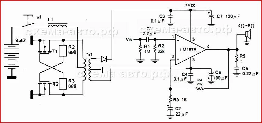

Простой преобразователь в автомобиль для четырёх TDA2050
Бродя по интернету, нашёл схемку, заинтересовала....
первый вопрос - работоспособна?
2) для 4х TDA2050 такое можно сделать на двух irfz44n?

схема работать не будет,погорит всё нафиг,даже судя по выходу получим переменку между минусом микры и корпусом,а это уже *кирдык* двуполярному потребителю

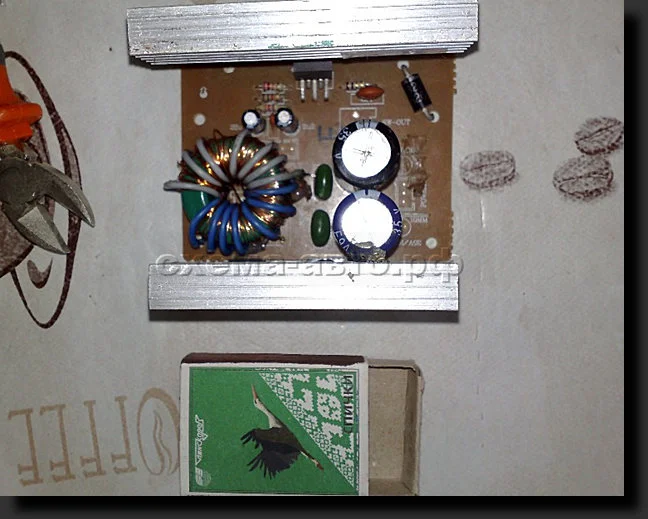

лучше возьми вот эту схему,пересчитай напряжение для вторички и тогда смело можно делать.
дак суть в том что там нет никаких МС, такое возможно сделать? а как у автора это тогда работает???
Это простейший мультивибратор. В "Радиохобби" 1/2003г. можно прочитать подробнее об этом. Здесь она сильно упрощена, что еще хуже.

ну да в статье так и написано что преобразователь собран на базе мультивибратора, та к получается схема рабочая не зря же опубликована?
оптимист,большой оптимист.
не всё в инете опубликованое является правдой,а муляж можно сделать и в виде слитка золота и сказать что из это из песка выплавил под шаманские завывания.А так же не забыть указать цену за завывания ,как оптом так и в розницу.
да как так то? Тут же всё описано
ну да вот ссылка
ну так что это чистой воды обман????
как минимум не хватает одного диода в отрицательном плече, да и сам автор об этом пишет:
В выпрямителе можно использовать диодный мост из импульсных диодов с током не менее 3-х Ампер, в моем случае использовано только два диода.
кондеры в фильтре стоят по 3300мкФ
к тому что схема неполная в лучшем случае
а чего не хватает?
иначе будет переменка в питании
кури схемы выпрямителей

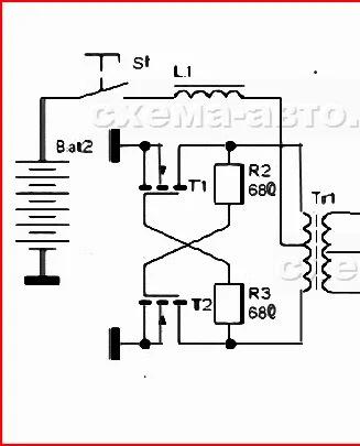

Значит собрать получится... вся проблема в выпрямителе? вообще интересует только эта часть
    10 KB · Просмотры: 88
ну в общих чертах простейшая схема импульсника на мультивибраторе. но в импульсниках я не очень разбираюсь, это лучше кого-нибудь попрошаренее спросить)
попробую собрать на irfz44n ток не понятно как рассчитываются резисторы?????
