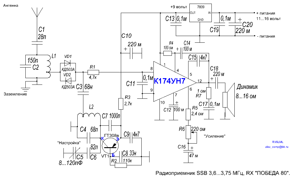

В общем, хотел сделать обычный супергетеродин на АМ, но меня уболтали лучше сделать ППП что-бы прослушивать радиолюбителей...
Предлагают такую схему:
Вроде бы все понятно, но хочется поставить lm386...
В данном случае, усиление регулировалось непосредственно в самой микросхеме, а если поставить лм, то поставить просто переменник?
Просто завтра меня тащат в деревню, вот и решил быстренько сделать простенький приемник, что бы опробовать в деревне, где нету так много помех как в городе(тем более домик у меня стоит на возвышенности)...
Но есть одно но, неподалеку стоит сотовая вышка, причем близко очень...
