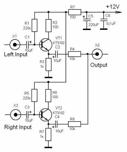

Понадобился мне сумматор для компьютерной акустической системы 2.1, нашел в интернете простую схему сумматора на 2-х транзисторах,

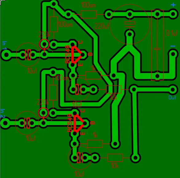

но ПП к ней не оказалось, пришлось разводить самому! Опыта в разводке ПП мало, но все же плата получилась вполне работоспособная! :trio: Может быть кому-то пригодится, поэтому и выкладываю здесь!
Можно было бы и компактизировать, но и так неплохо.

Я же говорю опыта в рисовании ПП мало очень, поэтому не совсем компактная :) главное что работает без нареканий!)
