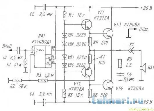

Всем доброго дня, нашёл нете схемку мощного и не сложного усилителя. Решил попробовать собрать, но как ни прискорбно - не оказалось в закромах КР1408уд1 и кт972/973. И у меня возникли 3 вопроса, 1можно ли "выкинуть" из схемы ОУ . 2Какими транзисторами можно заменить кт972/973. 3 Какие транзисторы можно в выходном каскаде использовать? Чуть не забыл, во вложении ПП для схемы без ОУ.

Оу можно заменить на зеркала (два транзистора кт315/361 и т.д.)
я хотел вообще убрать ОУ и использовать предварительный усилитель. И проверьте пожалуйста печатку на ошибки
Без ОУ и с другими транзисторами - это будет уже совершенно другой усилитель.
Видите ли вы в схеме ООС, которая заведена на ОУ?...
вижу, она то меня и смущает при откидывании ОУ
Матчасть сначала учить, а потом детали выкидывать.
Почему и назвали простой, что надо тупо повторить схему с рекомендованными деталями! Тогда гарантируют минимум настроек и заявленные характеристики. А КОГДА НАЧНЕТСЯ - это выкинем, этого у меня нет - заменим, а что если поставить сопротивление Х вместо Y... А потом ни ток покоя не выставить, не самовозбуд убрать...

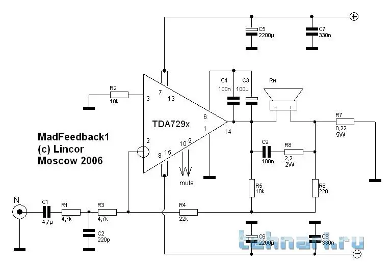

собирай МФ-1 по Линкору- будет тебе 70 Ватт :wo:
  • mf1.rar
    mf1.rar
    360.8 KB · Просмотры: 35
    16.8 KB · Просмотры: 715
я линкор собрал 2 года назад и всё работает, хотелось транзисторы попробовать, на одном собрал - ерунда, на двух собрал вместо преда, хотелось бы что-то посущественней, но не сложное

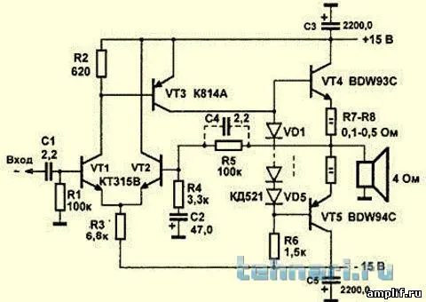

Вот нашёл схему с печаткой, может эту стоит собрать? и проверьте пожалуйста печатку на правильность.
    19.2 KB · Просмотры: 1,440
Вот печатка
Чот питание +- 15 вольт не внушает оптимизма...
Схема полный шлак!! TDA раз в 10 лучше этого.
КНИ навскидку 1-3%. Даже до простых схем из учебника не дотягивает.
Фил,не те схемы то...Этот хоть попробуй,а то *транзисторное разочарование* неминуемо..
Можно! Даже нужно! Выкинуть старый ОУ, и поставить новый OPA551pa. В этом усилителе в ОУ всё и дело. Он , ОУ, должен быть с высоковольтным питанием. Ну, а больше там менять нечего.
ТС выше сказал, что не хочет микросхемы, а хочет попробовать транзисторы ...
Юр, тогда я вообще не понимаю в чём собственно проблема. Мало схем на транзисторах? Пусть Ланзара собирает. Для чего нужно брать схему на ОУ, и потом пытаться из неё всё выкинуть?
