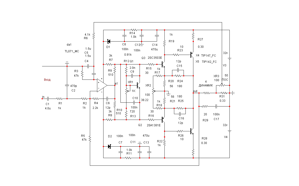

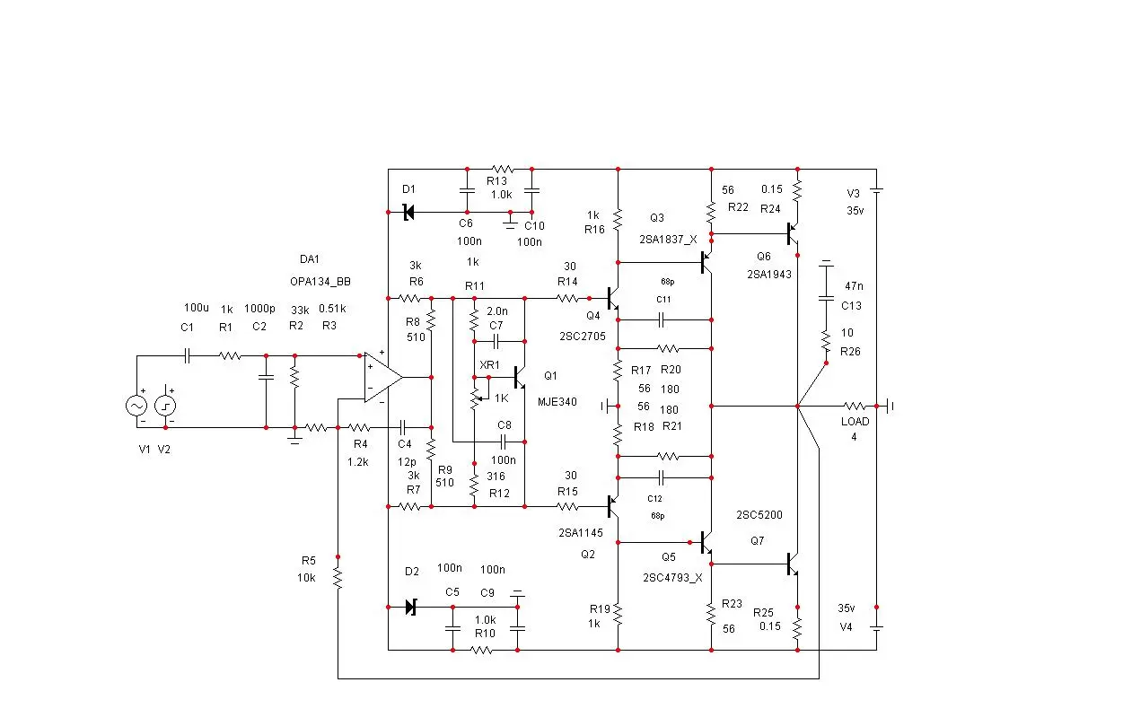

Давным давно был собран такой усилитель на базе усилителя Митрофанова .Операционный усилитель плюс выходной каскад с усилением. Допустимо применять Оу с ВК в режиме АВ с приличным током покоя.К544УД2 неприемлив из за малого тока покоя.Параметры начального HI-FI. Схема и черчеж печатки прилагается. Монтаж по методу Лексиных на двухсторонке.Верхний слой чисто земля ,не травится.Файлы микрокапа и спринта прилагаются.Пару слов о режиме усилителя. Ток покоя рекомендованный 150-250ма .Скорость нарастания прилична . Учитывая ,что на входе оу стоят полевые транзисторы,промывать платы после пайки обязательно.Активный флюс лучше не использовать.
Р.С. (печатка изменена) Изменил еще раз.
РСРС. Плата в спринт лаут.Универсальная.подходит и для варианта с мосфетами из поста 11
