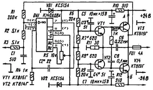

Посмотреть выходные кондёры? Как можно смотреть на то, чего нет?
Забыл, что на двухфазнике кондеров нет! Я общие замечания писал, я обычно имено по ним поломку находил)
Сегодня разобрался в чём там дело. Слабым звеном оказалась микросхема. Бывает. Поставил новую, отбалансировал и всё ОК. На выходе практически ноль! Ну, а по скольку усилитель закончен, то надо его пробовать в деле. Подключил сначала через наушники. SONY MDR - Z700. В них всё слышно : и шум, и хрип, ну и всякие излишества нехорошие ! ..... Качество звучания ( тестировал на лицензионном CD Pink Floyd 1975 ) очень понравилось! Подсоединил АС Wharfedale . Скажу честно, что этому усилителю не нужен темброблок. Он и без него отлично звучит! Звук намного чище и прозрачней, чем на многих TDA. Что мне хочется в заключении сказать : что за очень небольшие деньги, и полностью на отечественной базе, можно собрать очень даже приличный УНЧ, и его название в журнале Радио " Простой высококачественный усилитель " полностью себя оправдывает.

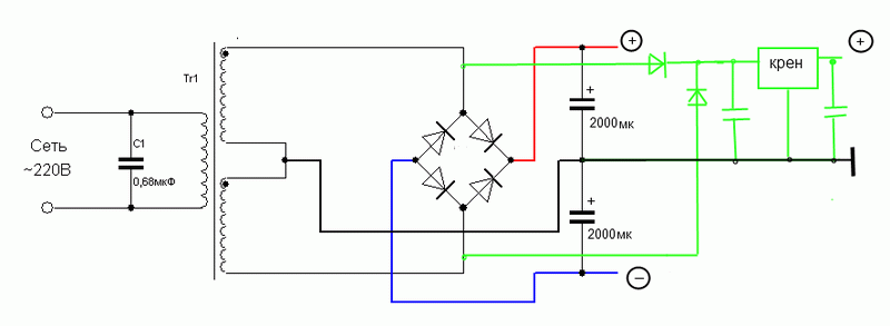

Красава, микруха мое первое подозрение. И всё же хотелось бы знать, как к нему предусь подключать, ото у меня предусь однополярный, а обмотку еще одну наматывать на транс не хотелось бы!
К чему подключать предусь? К оконечнику? Я что то не понял вопроса. А как обычно подключают? Выход твоего предуся втыкаешь в вход уся. И усё!
    15.8 KB · Просмотры: 246
