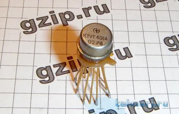

Давным давно были аналоговые вычислительные машины (АВМ). И были блочки, усилители, которые проводили операции: умножение, деление, интегрирование, дифференцирование. Занимали они место, размером: метра полтора вверх, и с метр в ширину, во всяком случае я с такими работал, у нас были лабораторные работы. И эти усилители, которые проводили эти операции назывались - операционными. Первыми были на лампах, потом транзисторные, а потом уже микросхемы. Вот, когда появились микросхемы их углядели радиолюбители, а потом и радио конструкторы. Название осталось, но мало кто знает почему их назвали "операционные усилители." Компьютеров персональных не было.
Основное требование:
1 Два входа: прямой и инверсный
2 Бесконечное входное сопротивление, в реале достаточно большое, что бы им можно пренебречь.
3 Бесконечное усиление, в реале 20 000-200 000.
Первым операционником был К140УД1 и УД2, хотя тогда они назывались по старой системе: К1УТ401 и К1УТ402
Чем выще входное сопротивление и выше к усиления, тем точнее проводятся вычисления. Вычисления в аналоговом виде: в виде тока, напряжения, частоты, (фиксировали напряжение на стрелочном приборе, с зеркальной шкалой) не в виде цифр. Сейчас уже АВМ кануло в лета, но в то время: был у нас большой комп, два этажа здания занимал, были и маленькие компы, типа "Наири" и Мир. У "Наири", если не изменяет память, была тактовая частота 4 кГц. Посему, особенно у химиков, АВМ, как дешевая альтернатива большим громоздким машинам для приблизительных процессов пользовалась спросом.

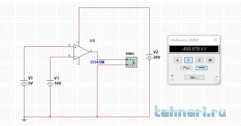

Понимаю что неправильно. Но почему? Приходят 2 напряжения на вход. На выходе должна быть разница этих напряжений. Так же как в описании написано.

С помощью трюкачества в схеме можно сделать так чтоб на определённых участках схемы была разница этих двух напряжений.
Минус я не подключил. К VCC- стекают все напряжения ОП и его всегда надо подключать? Из схемы ОП я вижу именно это. Вот такие моменты нужны.
Это комок ОП интересных связей, а объяснения только в формулах, которые надо переводить в слова.
Операционный усилитель в АВМ питается двухполярным питанием, но радиолюбители научились питать и однополярным, через искусственную среднюю точку.

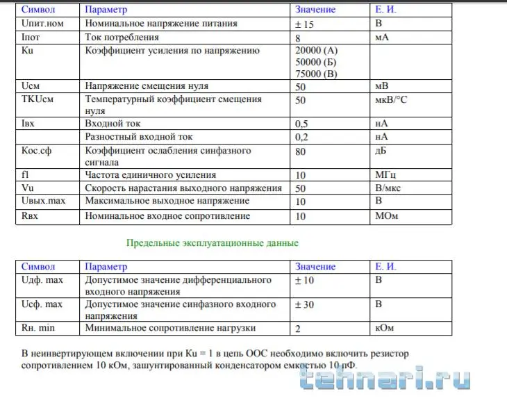

Вот, рассмотрим даташит одного из операционников.
1 номинальное напряжение питания: это обычно мах значение, обычно не теряется работоспособность при понижении питания в 3-4 раза. Хотя, параметры, особенно частотные , ну и усилительные падают.
2 к усиления, тут зависимость от буквы, могут быть и больше и меньше значения.
3 Напряжение смещения нуля. Я говорил, что если на инверсном входе будет больше напряжение, то на выходе будет + питания.
Это не совсем так, есть разница, она мала, но она есть, которая будет на входе, когда микросхема будет воспринимать сигналы, как равные.
К примеру, у этой микросхемы - 50 мвольт. Т.е. на выходе будет 0 вольт, если на прямом будет 1в, на инверсном 1,05в, эти 50 мвольт, точнее меньше 50 мвольт могут быть как на прямом, так и инверсном выходе. Для радиолюбителя это параметр не важен, точнее редко важен, он нужен для АВМ. Есть микросхемы с выводами для выравнивания смещения. (я редко встречал, когда эти выходы задействованы)
Ток входной, разница входов особых вопросов тут быть не должно,
Ослабление синфазного сигнала: (напряжение смещения пусть равно нулю)
у нас будет 0 на выходе, если на входах будет одинаковое напряжение.
К примеру, 1в на прямом и 1в инверсном. Теперь подали 2в на прямой и 2 в на инверсный. На выходе у нас должен быть 0в, но не все идеальное, на самом деле на выходе будет не более минимум 80 от входного сигнала, для 1в это будет 0.0001в, или не более 0,1мв. Опять, это важный параметр для АВМ, чем для радиолюбителя.
Мах выходное напряжение. Есть падение напряжения на деталях, и на выходе будет не 15в, при питании от +=15в, а чуть меньше, вот для ОУ это падение будет 5в, т.е. вместо 15в будем иметь 10в. Допустимое значение синфазного напряжения, т.е. можно подавать на данную микросхему на вход напряжение , которое больше напряжения питания, обычно это бывает не всегда, но тут можно.

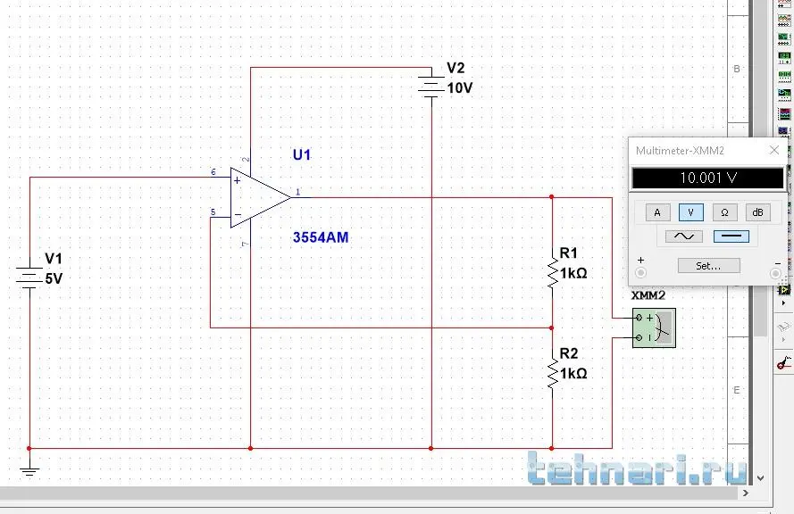

Должна быть разница умноженная на к усиления. У нас разница -5в, умножить на 100000 то ... но, поскольку больше напряжения питания на выходе не получить, микросхема войдет в насыщение, это будет чуть меньше напряжения питания. А в модели это можно, и получается приблизительно минус 500000в.

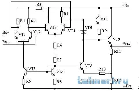

Вот схема операционника, причем простая схема, есть гораздо сложнее.
Посему. включать минусовый провод обязательно надо. Это в симуляторе можно не подключать, будет работать, да и не в всех, а в реале просто не заработает.
