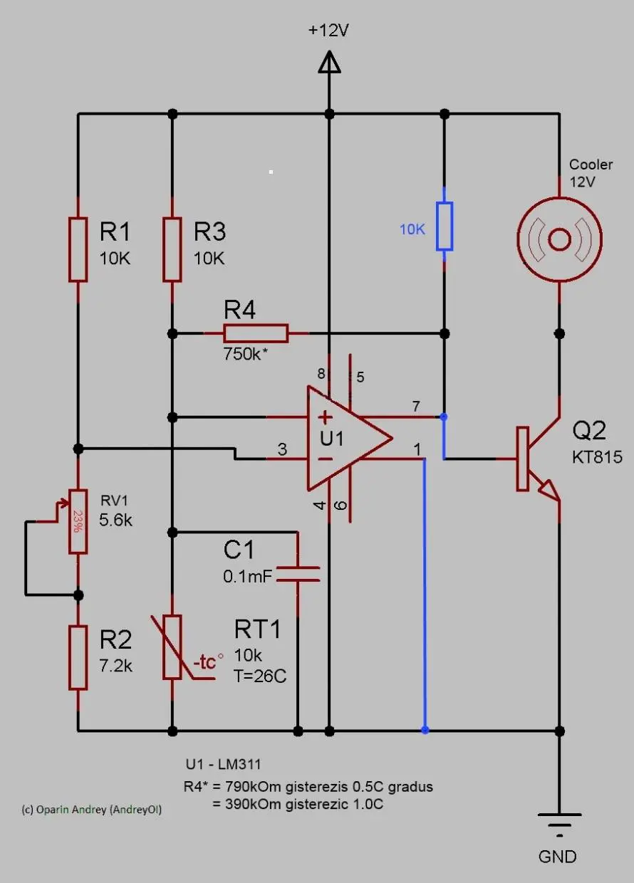

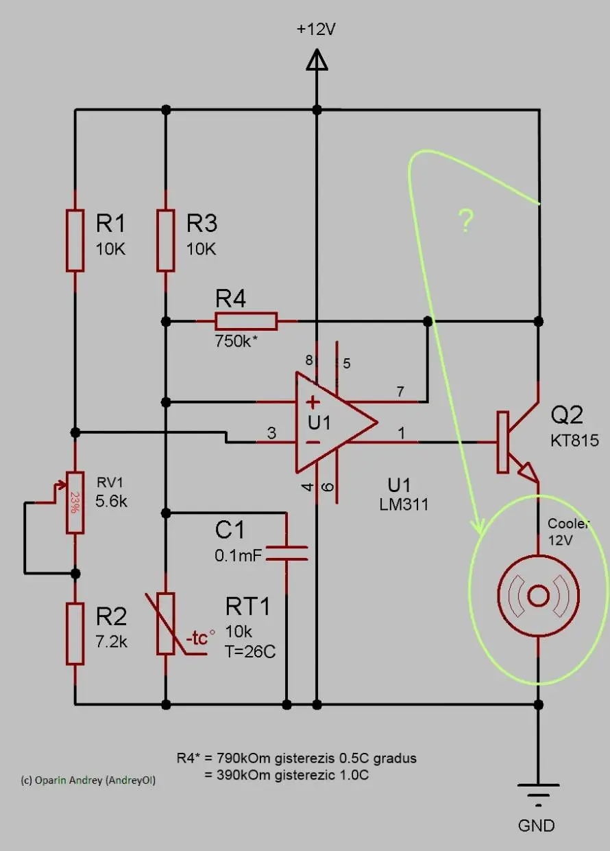

Схема 1

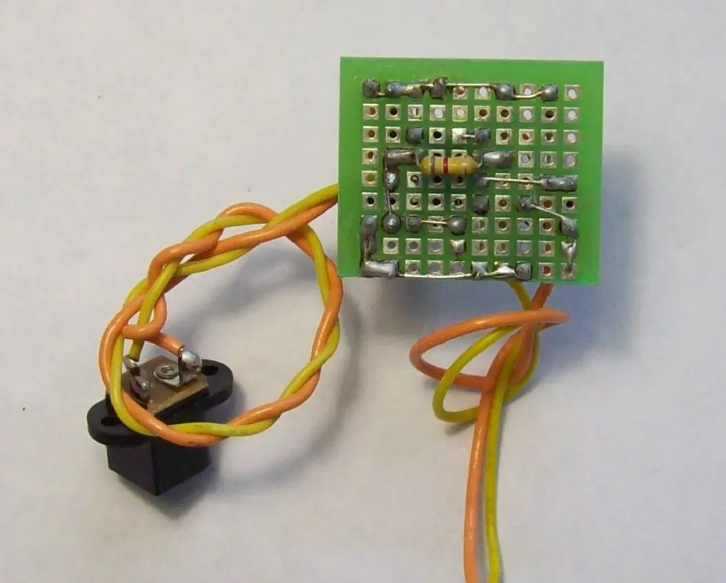

Вот принципиалка найденная на просторах нета AquaCooler.webp, а вот моё исполнение priv.webp priv1.webp

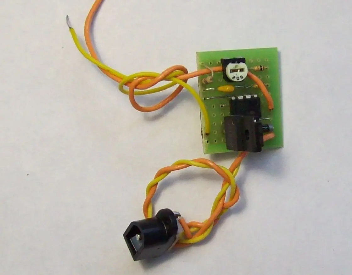

Всё собрано на монтажной плате с некоторыми непринципиальными изменениями в схеме связанными с наличием комплектующих.
Что имеем на выходе? - вентилятор (80мм - 0,15А - 1,7Вт) стартует и работает на напряжении порядка 6 вольт - напряжение подается скачкообразно т.е. 0,8вольт, затем потихоньку растет до 1,2 вольта и далее скачком 5,8-6 вольт и запущенный вентилятор.
Дальше следующая хохма: - видимо перепад температуры воды (гистерезис) небольшой и поэтому вентилятор крутит на низких оборотах - если температура воды поднимается (т.е. вентилятор на малых оборотах не справляется с охлаждением) происходит увеличение скорости вращения (мах = 11 вольт на выходе). Из-за такого режима работы происходит нагрев ключевого транзистора до температуры 40-42 градуса.
Вроде как по схеме транзистор работает в ключевом режиме и недолжен так нагреваться при столь малой нагрузке - но вот результат налицо.
Подкину параллельно ещё один вентилятор в нагрузку и посмотрю на дальнейшую работу схемы.
Пока всё, дальше будет. :tehnari_ru_281::shashlik:tehnoperforator

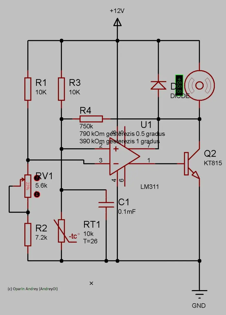

Что конкретно использовали в качестве компаратора? Транзистору не хватает базового тока для открытия, велик номинал резистора обеспечивающего гистерезис. Попробовать параллельно диоду поставить резистор 1-2 кОм, либо использовать составной транзистор.
В схеме использован компаратор LM311 (на принципиалке указано).
Вместо КТ815 был использован имеющийся в наличии 2SD2107 - вроде как должен подходить и имеет более сильные параметры.
Резистор в параллель поставлю - о результате отпишусь.

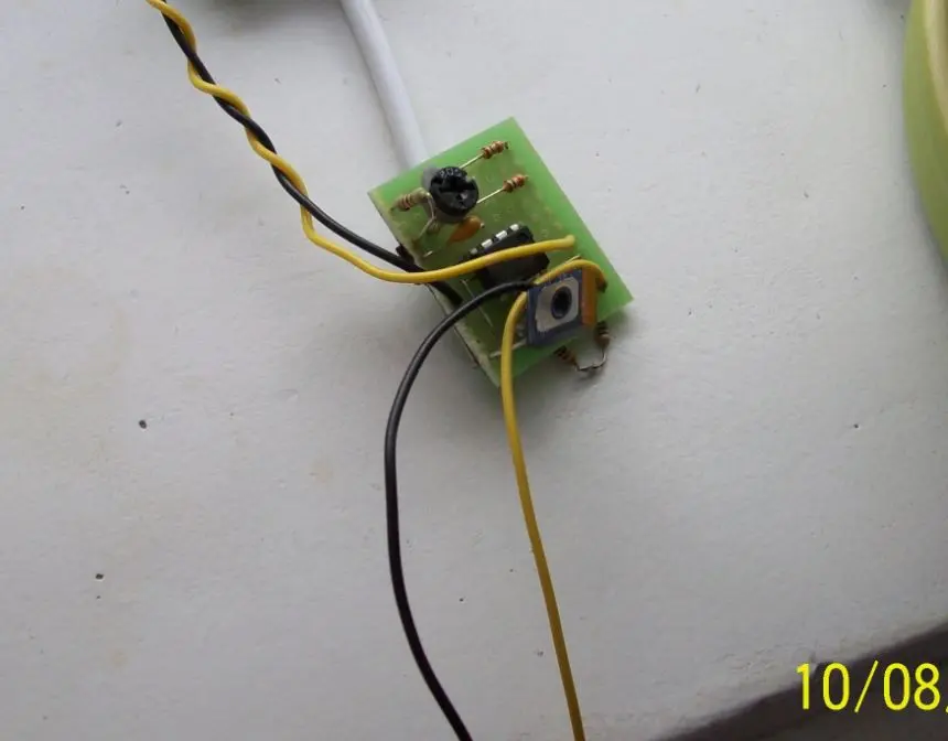

Докладываю результаты экспериментов по схеме 1.
Нагрев сохранился, однако какие-то изменения в работе схемы произошли, но это больше на уровне вербального ощущения.
Собрал ещё одну платку по этой же схеме, только вместо КТ815 (2SD2107) поставил КТ940+параллельно диоду 1,5кОм сопротивления запаяно - схема работает также - нагрев транзистора такой-же.
Если попробывать переставить вентилятор в другое плечо транзистора?
Какие есть предложения и замечания по данной схеме?
Сделать по классической схеме. Сигнал на базу брать с выхода компаратора №7 + резистор подтяжки к Vcc, 1 вывод на общий провод.
Спасиб! Попробую. На подтяжку резистор 10кОм хватит? или много?
Вот так будет выглядеть? Правильно я понял или нет?
Нет, не так. Скорее много, 1-4,7 кОм. Входная и выходная часть остаётся без изменений. Вывод 7 прямо и только на базу + подтяжка, 1 - на общий.
Правый вывод R4 на коллектор, может придётся поменять местами R3 и термодатчик.

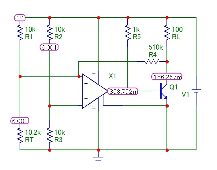

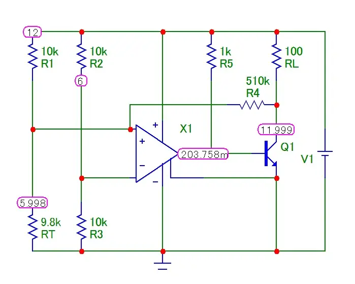

Надеюсь у Вас всё получилось. Смоделировал стандартную схему включения, скриншоты выкладываю.
В зависимости от ТКC датчика можете менять местами с R1.
    16.2 KB · Просмотры: 102
    14.8 KB · Просмотры: 97
По схеме RL - я так понял это электродвигатель?
Да, это эквивалент нагрузки. Вообще при отсутствии компаратора подобные схемы можно делать на дискретном аналоге триггера Шмитта, буквально три транзистора. Подобная схема уже лет 10 работает в системе активного охлаждения радиостанций работающих в дуплексе.
