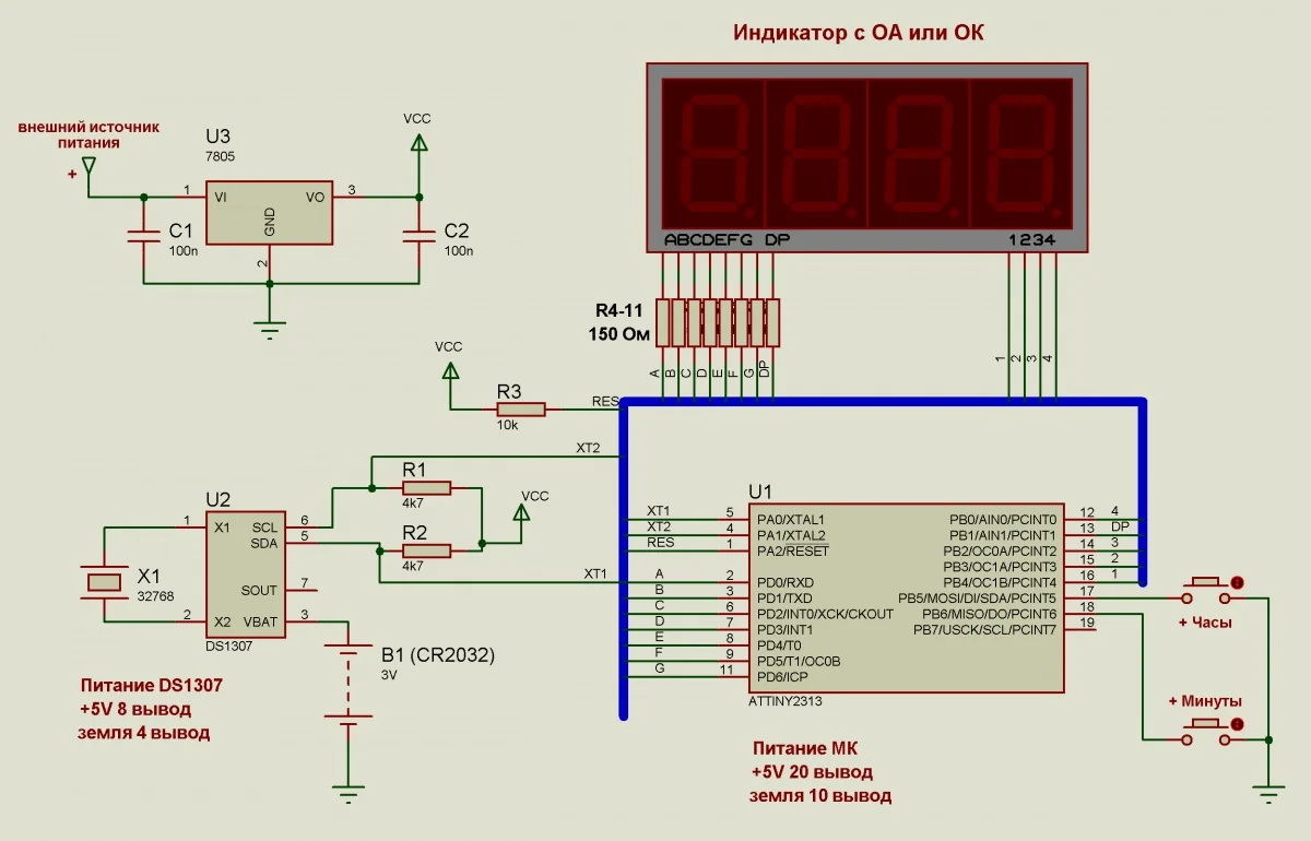

Простые часы на микроконтроллере ATtiny2313 и DS1307 Версия 1.0
Схема часов очень проста, её особенность в том что она имеет батарейку резервного питания что очень удобно.

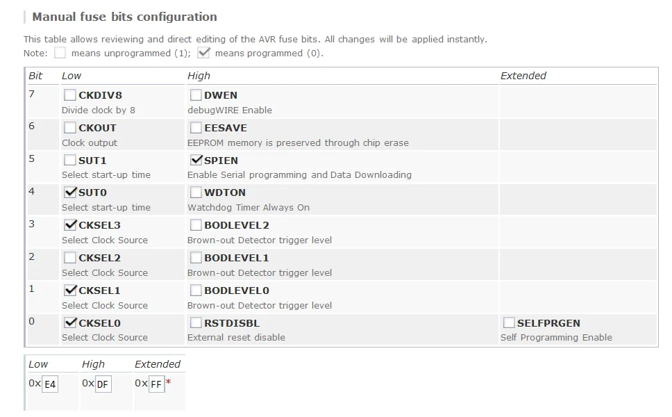

Фьюзы выставлять так
