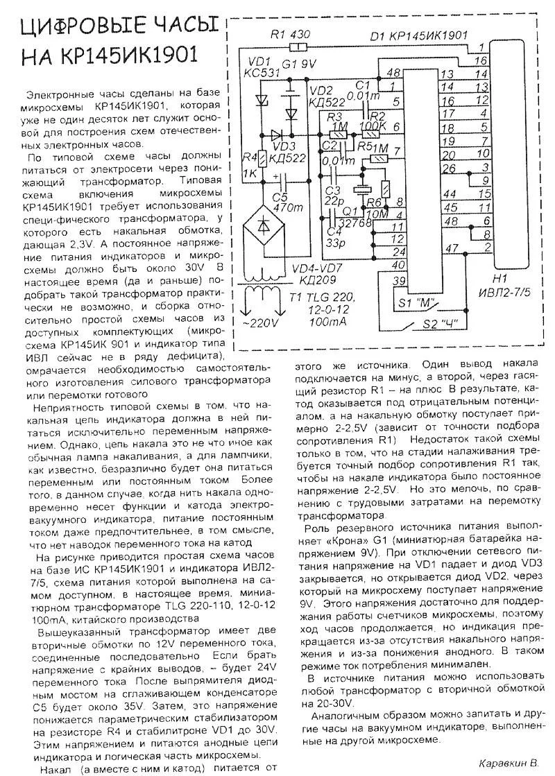

Я, кстати, пробовала запитывать от 9 В, ход времени сохранялся.
А то, что радиолюбители любят использовать недокументированные возможности... :)
Ну так зачем тогда на микру подавать 27в? давайте подавать 9в, а лучше 12в. Удобнее к выводам будильника и сек индикации всякие прибамбасы на 561 серии цеплять типа музыкальных будильников или триггеры вкл-выкл управляемой нагрузки. не нужны всякие согласователи уровней и прочая лабуда... Всего то 1 и 48 ножки разьединить.
Там, видимо, при 9 В сохраняют работоспособность только счётчики. И то я не уверена, что при этом точность хода сохраняется, я не проверяла на длительное время, только на несколько часов.
