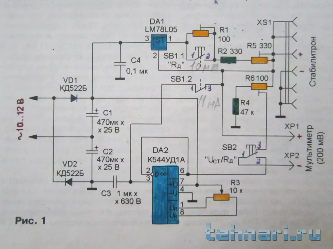

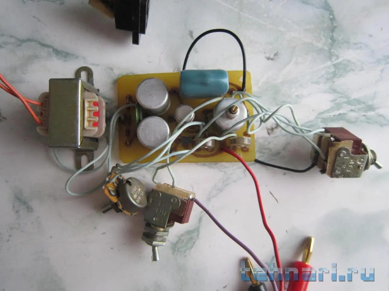

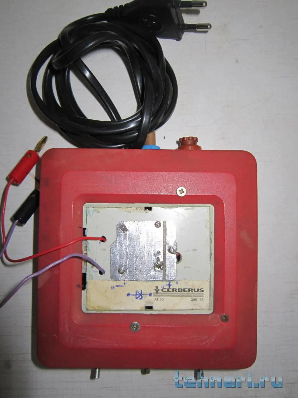

Приставка к мультиметру для проверки стабилитронов. Радио5/2008. Сделал очень давно, полезный помощник. На мультиметре / предел 200мВ, можно проверить до 27...30 В.

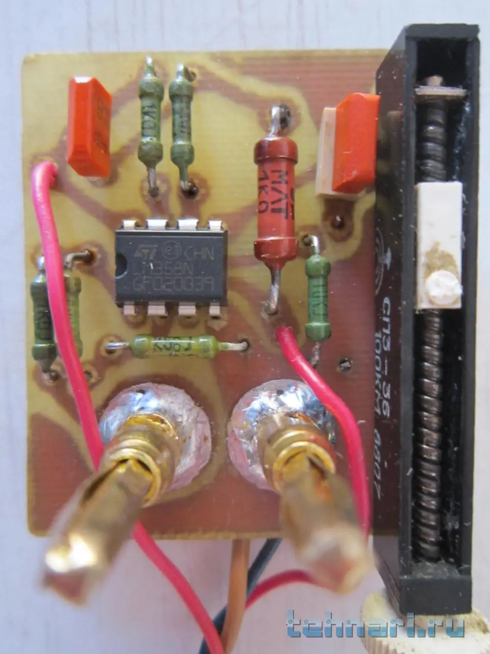

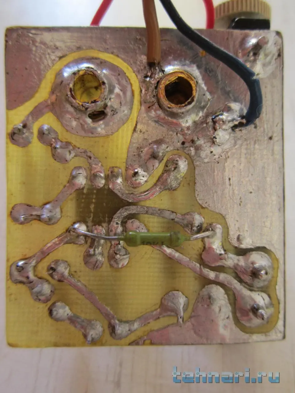

Плата компактная.
    47.2 KB · Просмотры: 88

Оправдал надежды? Вообще схема достаточно сложная для такой простой задачи как проверка стабилитрона. Или она предусматривает снятие еще каких-то характеристик? ))
Не думаю что сложная. Определяет не только напряжение стабилизации, но и дифференциальное сопротивление как стабилитронов, так и других приборов, используемых для стабилизации напряжения. Схема в настройке проста.

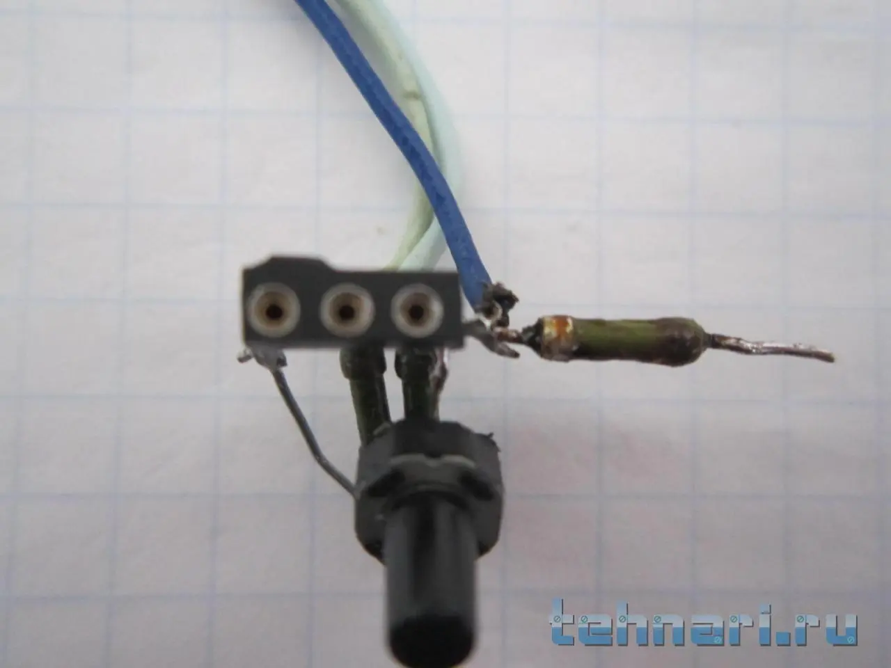

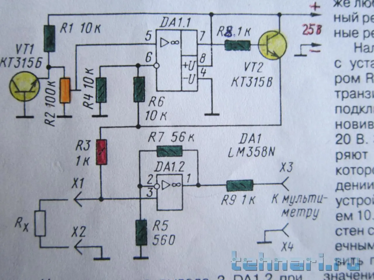

Приставка к мультиметру для проверки низкоомных резисторов. Радио 8/2006. Измеряет сопротивление не более 20 Ом.
    52.4 KB · Просмотры: 120
    70.7 KB · Просмотры: 95
    66.5 KB · Просмотры: 253
Да-да... Всё так: просто, надёжно, но...
С тех давних пор появились микроконтроллеры, которые позволяют проводить измерения гораздо более высокой сложности и точности. К примеру, ESR-метр, которым я пользуюсь, позволяет измерять сопротивление до одной сотой Ома, а ёмкость конденсатора до десятков наноФарад. Попробуйте получить подобный результат на старой схемотехнике. ;)
Что касательно проверки параметров стабилитрона, то существуют "всёметры", которые с успехом справляются с этой задачей. По ходу умеют отличать мосфет от биполярного транзистора.
В то время для меня эти схемы были доступными по комплектующим и просты в повторении и настройке, сейчас конечно много совершенней.

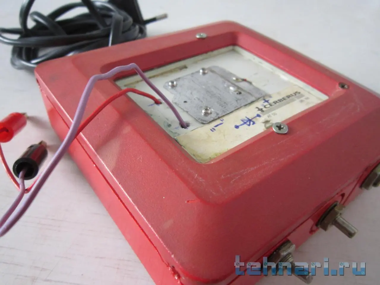

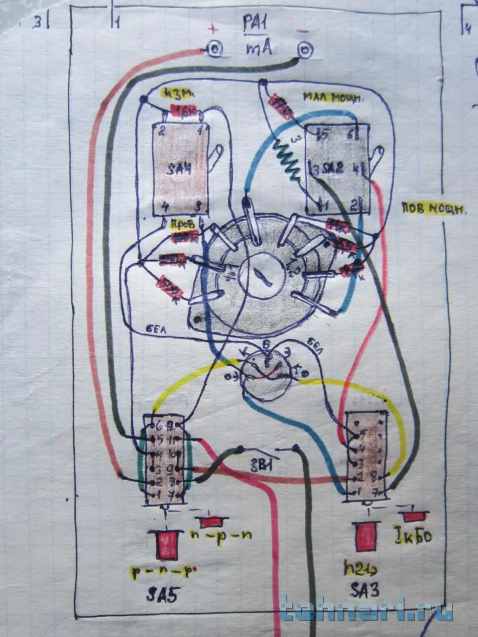

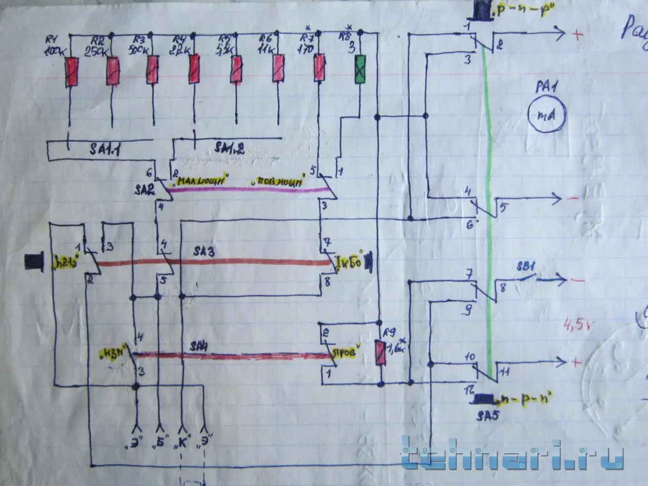

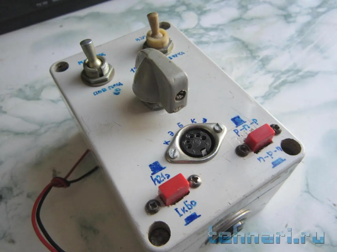

Эта для проверки маломощных транзисторов, можно было подключить стрелочный индикатор или к мультиметру.
    63.9 KB · Просмотры: 101

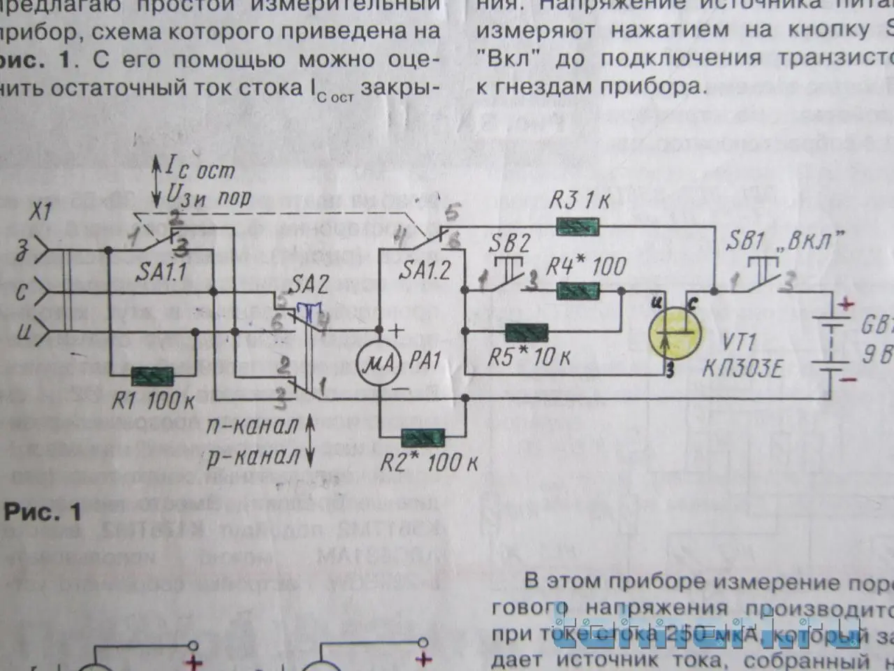

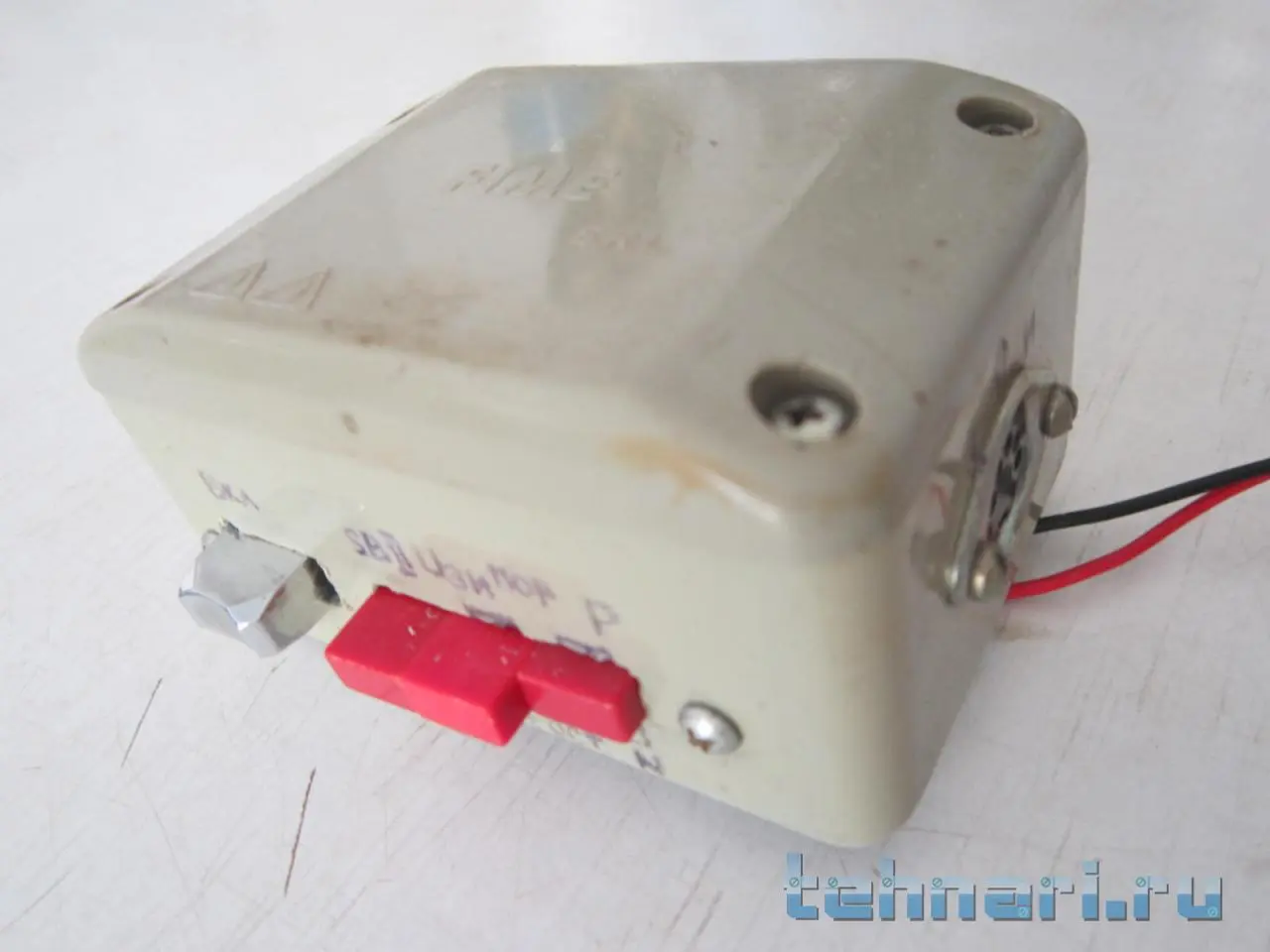

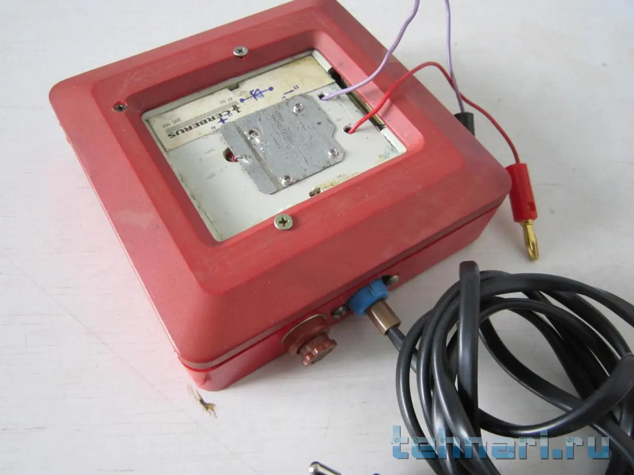

Эта приставка очень простая для проверки транзисторов к Ц20 или к мультиметру. Не нашёл фото её нутра.
    67.9 KB · Просмотры: 78
    104.4 KB · Просмотры: 50
    39.4 KB · Просмотры: 41
    34.5 KB · Просмотры: 55

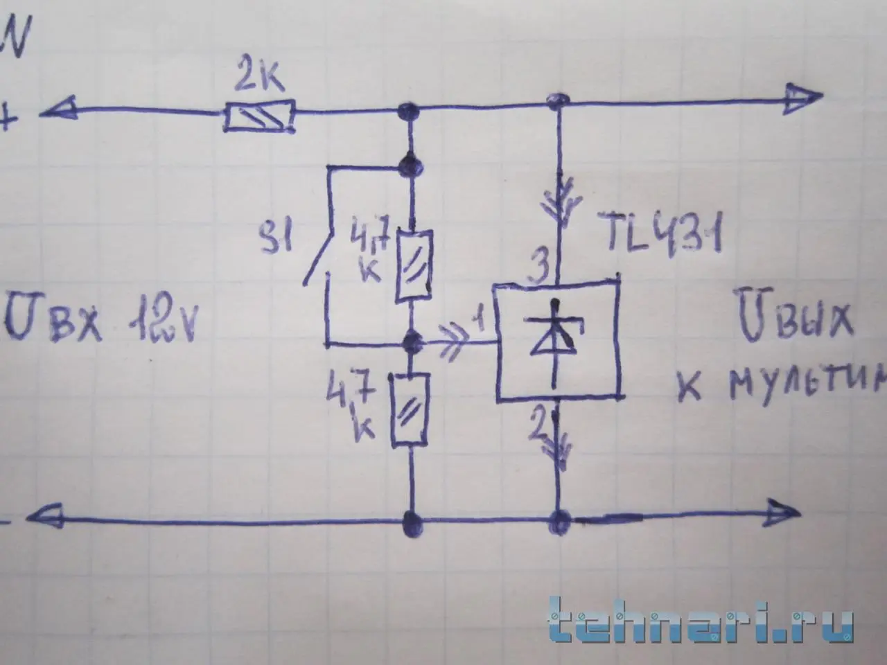

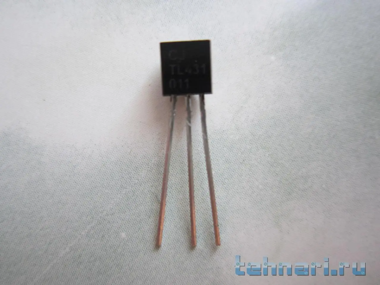

Для проверки TL431
    30.8 KB · Просмотры: 48
    20.4 KB · Просмотры: 65
    60.3 KB · Просмотры: 47
    24.3 KB · Просмотры: 42
