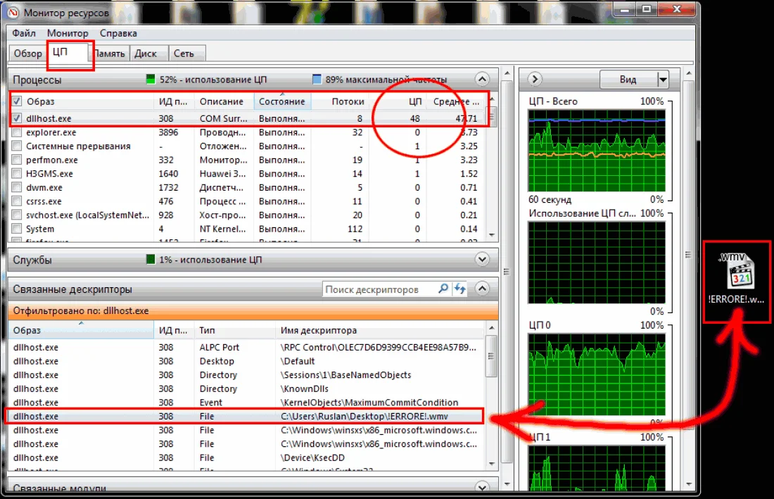

egorych888, дам картинку в подсказку, проверьте у себя по аналогии:
Понимаете, о чем я? Там тоже причиной нагрузки на ЦП был видеофайл, который оказался битым.
Конечно могли быть виноваты и кодаки, определенно на них мы и выходили, но они были следствием всей этой котовасии, а не причиной. Или вирусы, но 75% - это именно эта проблема.
Путем не сложных манипуляций я выяснил, что файл битый. Причем проигрывается в проигрывателе без проблем. Ошибка возникает при создании кэша или чтении обложки - которая битая в самом файле (даже если создание кэша отключено).
Особенно хорошо глючит видео каптюренное с камеры или экрана монитора VLC media player(ом) снятое при помощи видео захвата.
Кстати у меня возникала подобная проблема и с картинками. Поведение dllhost.exe и Explorer.exe было практически такое же. Вис так же проводник. Иногда вылетала ошибка о его перезапуске. После удаления найденной и очень злой картинки, все начинало работать (после перезагрузки) как и должно работать.
1) Идем в: Пуск - Все программы - Стандартные - Служебные - Монитор ресурсов... (Если жрет память - значит тут пропалится )
2) Жмем вкладку "ЦП" и ставим галочку напротив "жрущего" процесса. Разворачиваем "Связанные дескрипторы" и ищем видео или картинки (файлы).
3) Как нашли, то удаляем и перезагружаемся.
Уважаемый Артём ,
я удалил наугад самые ранние видеофайлы ( ненужные) из папки , при обращении к которой грузился dllhost.exe аж с 40MB до 120 МВ. Теперь же при открытии этой папки запускается тот же процесс , но всего лишь 3-4 МВ , а потом исчезает. Ура !!!
Большущее спасибо !!!!
