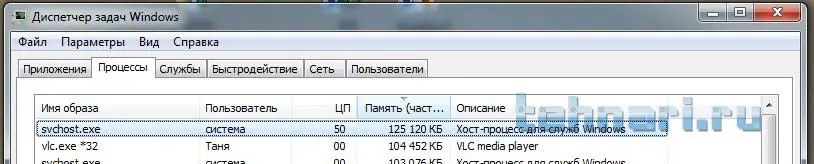

Посмотрите в диспетчере задач какой именно процесс наиболее грузит процессор?
Скрипт выполнил.
Изменений не заметил.
Проц грузит svchost.exe

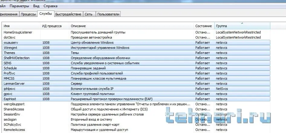

В диспетчере задач когда высокая нагрузка на процессор, ПКМ по этому процессу и выберите Перейти к службам. Какие службы будут выделены?
Выделеные службы:
    54.9 KB · Просмотры: 89
Теперь эти службы останавливате по одной и смотрите на какой службе нагрузка на процессор упадет.
Я, короче, все, которые можно было отключил. Потому что по одной непонятно - проц всё равно скачет. Но сейчас хотя бы svchost не грузит.

Запустите командную строку. и в ней поочередно выполните команды
Код:
sc config wuauserv start= demand
sc config Winmgmt start= auto
sc config Themes start= disabled
sc config ShellHWDetection start= auto
sc config SENS start= demand
sc config Shedule start= auto
sc config ProfSvc start= auto
sc config MMCSS start= auto
sc config LanmanServer start= disabled
sc config iphlpsvc start= disabled
sc config gpsvc start= auto
sc config EapHost start= demand
После чего перезагрузите систему и проверьте нагрузку процессора.
Всё сделал.
Бешеная загрузка прошла.
Спасибо.
