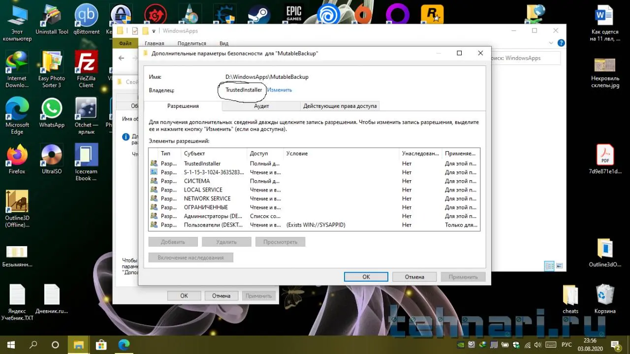

Что-то проникло в систему, например на диске "D" появилась папка "WindowsApps", которой раньше не было, её нельзя удалить или зайти в неё, сообщение про безопасность. В браузере Edge при просмотре видео с сайтов звук пропал, вэб камера перестала работать. Да и вообще система подтормаживать стала. Вот логи:

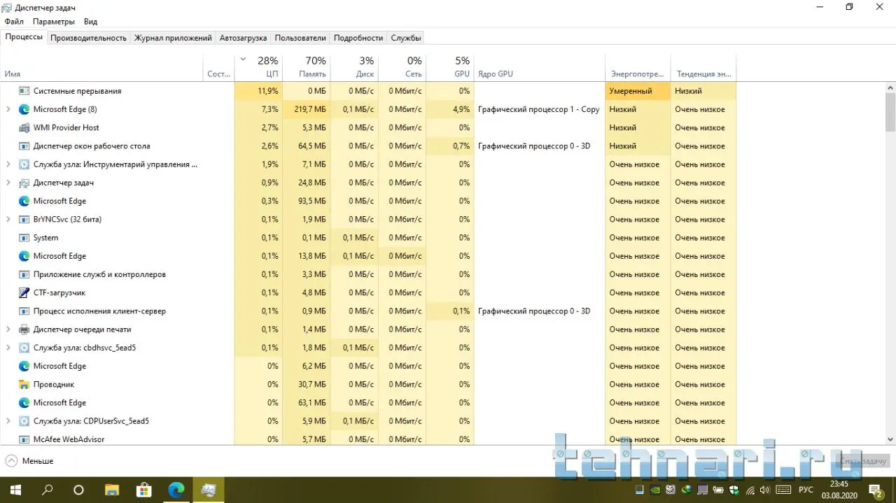

В диспетчере задач смотрим , что грузит процессор , завершаем подозрительный подходящий процесс и пробуем удалить
Это для меня сложно как то
Да нет, не знаю какой процесс
Вот скрин
Как вам показать?

Просто пусть диспетчер будет запущен , а вы при тормозах посматривайте на загрузку процесса(ов) , так сможете уловить процесс , ((по крайней мере увидите на сколько загружен проц )) которого раньше не было , хотя откуда вам знать , если сегодня впервые его научились вызывать ))
А какие свойства того файла , который не удаляется и по вашим наблюдениям появился и с ним же и проблемки . Файл то можно открыть от имени админа?
Датирование файла гляньте , откуда взялся , проверьте историю загрузок EDGE
Да нет вызывать не в первый раз конечно же, не знаю какой процесс надо остановить, я сразу это имел ввиду, не прикалывайтесь. Я же не программист.
После смены прав я зашел в папку, там ещё две так же не открываются, опять права менять?
Права поменял, удалилась. В браузере звука нету.
