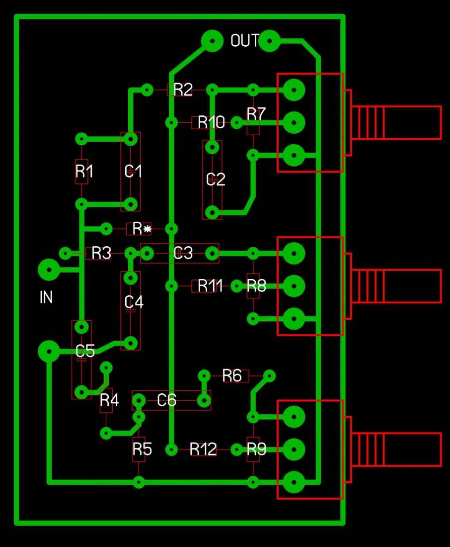

Нарисовал печатную плату для тебр блока, проверьте.

На вашей печатке не понятно что где расположено.
Вот один из вариантов печати
    46.6 KB · Просмотры: 2,653

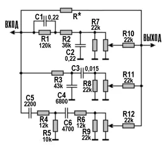

Это под ту же схему что я выложил или другая??
Печать по вашей схеме.
