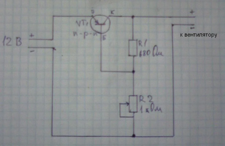

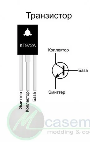

Нарисовал схему самодельного реобаса:tehnari_ru_506:, исходя из Свойств транзистора и "наглядного рисунка". Знатоки данного дела, проверьте - правильно ля я всё отобразил на принципиальной схеме?

Конечно, ошибка.. Написано: "n-p-n", а нарисован p-n-p транзистор...
Ну да, а в целом всё вроде правильно...
P.S. Но я бы использовал n-p-n транзистор..
слишком долгий ноль на схеме... чтобы открыть транзистор нужно подать на его базу напряжение смещения 0,6В. так вот когда будешь крутить переменник у тебя больше половина оборота на нем будет работать на 0В на выходе. как вылечить - измени номинал резистора R1 на 1,1кОм.
Эм...может поздно спросил,но всё же:как узнать какая структура у тран-за,n-p-n или p-n-p?Просто,тран-з у меня уже есть,а какая у него структура я незнаю,на схеме изобразил изсходя и наглядного рисунка свойств.Или всё зависит от того как я его подключу?
Нет конечно...
С помощью тестера... Если транзистор р-п-р, то если минусовой щуп тестера приложить к базе, то будут звониться переходы б-к и б-э, с транзистором п-р-п всё обстоит наоборот: к базе прикладывается плюсовой щуп...
транзистор кт972А? он на рисунке н-п-н, по схеме следует поменять местами коллектор-эммитер.
стоит прозвонить транзистор по схемам Б-Э, Б-К, если проводимость прямая то транзистор п-н-п, если обратная, то н-п-н.

транзистор кт972А? он на рисунке...
нет,транзистор KPEH1425A.

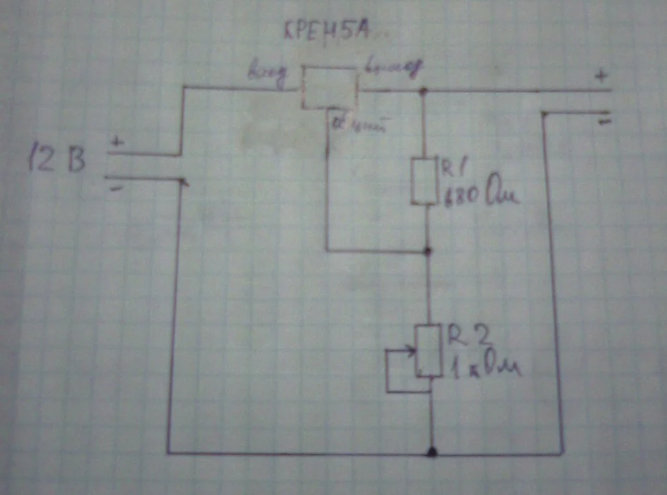

Даже так,а как тогда указать стабилизатор на схеме???
вот так-----

Работа над ошибками.
Работа над ошибками закончена.Я правильно всё отоброзил?
    30.1 KB · Просмотры: 82
Теперь точно правильно :). Ошибиться при подключении трудно : Вход - левая ножка, управление - средняя, и выход правая - как на схеме..
