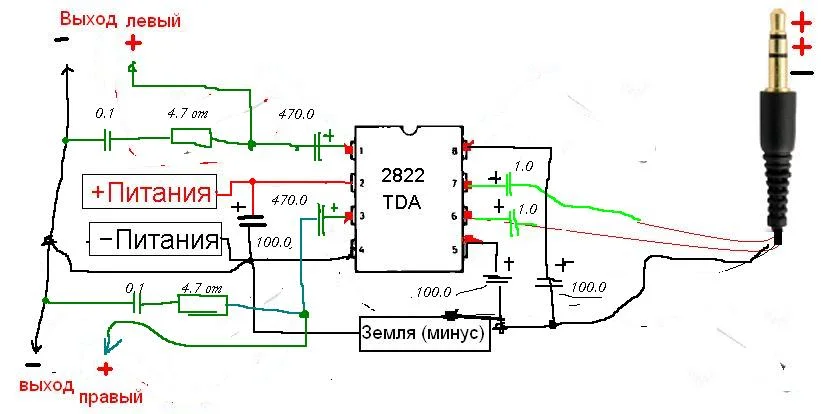

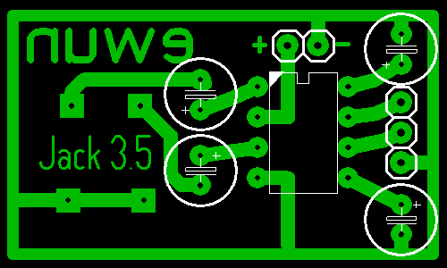

Делаю свое первое устройство)
Усилитель для наушников на тда2822м
Подскажите? правильно ли я развел печатную плату?

сори 1 схема не та :))
Кнопку редактировать не нашел.

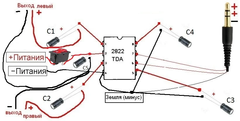

Вот верная.

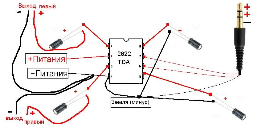

НЕ ПРАВИЛЬНО ! Делай по этой схеме. Твоя не полная.
