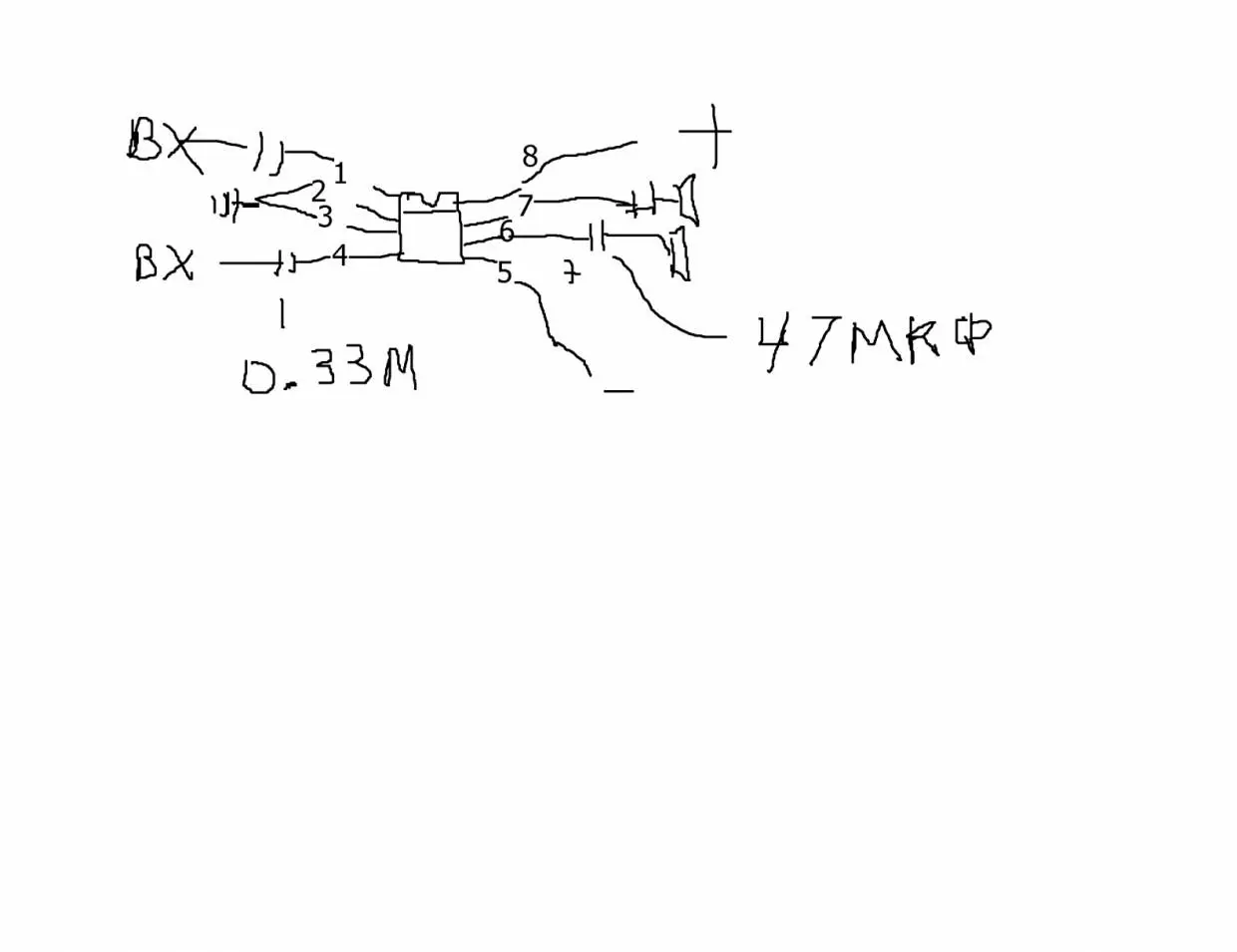

Проверьте, правильно ли собрана схема
собрал усил для наушников на тда 7050 , включил тишина . питал от 3 и 5 вольт . посморите правильно ли все спаял

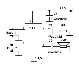

Ни разу не видел что бы динамик звучал по одному проводу. А вот схема:
    3.1 KB · Просмотры: 352
ну это любой знает что на динамик два провода идет вот я и не отметил минус . а так ножки микросхемы я правильно отметил ? вход 2и3 минус 1-4 плюс правильно ?
Нет, не правильно !!! tehno014
Двумя сообщениями выше, g-zm схему выложил. Это для кого?
Или в схемах совсем никак ? :rolleyes:
" + " питания - 8 нога
" - " питания, масса - 1, 4, 5 ноги.
Причём 4 и 5 - это сигнальная масса, а 1-я ножка - это силовая масса.
Вот ещё схема -
