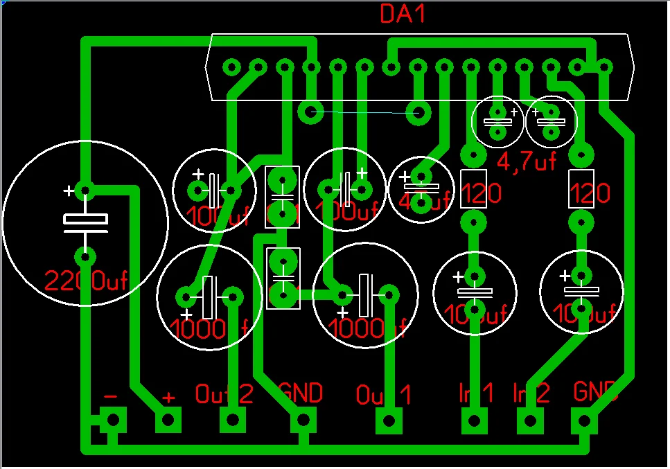

Проверьте пожалуйста правильность разведения ПП
Посмотреть вложение TA8229k.rar
Разводил по данной схеме
ЗЫ разводил первый раз! За косяки не ругайте :)
Для начала, проверьте разводку 1_2_3 ног
Вот исправил!
Получается что первая нога нигде не используется и никуда не подключается!?
Получается так.... вот немного подправил, подвигайте ещё...
Спасибо! Кстати, а какой основной принцип разведения правильной земли?
