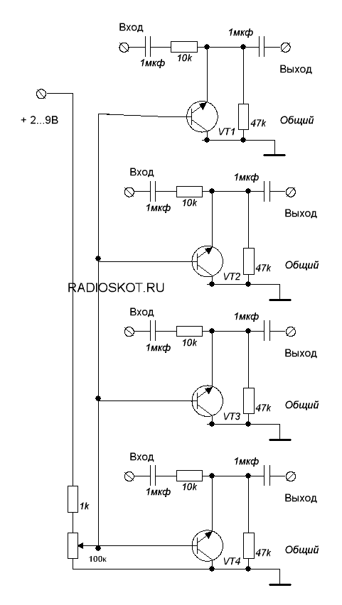

Схема по которой разводил:
только вместо 4х у меня 3 канала!

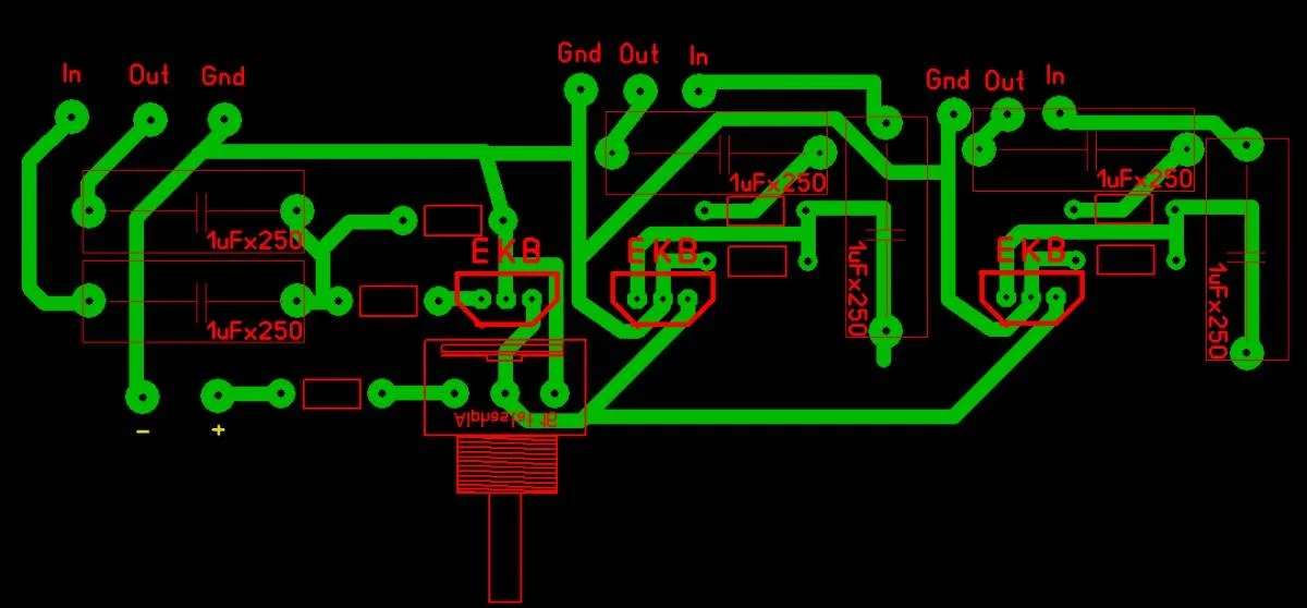

Сама плата:
Транзисторы буду использовать кт 315!
За ранее большое спасибо! :)
А массы всех входов между собой почему не соединены ? ( соответственно и коллекторы транзисторов ? )
Так то так, да не так :) ... на первом входе конденсаторы неправильно соединены, и попробуйте транзисторы поставить вертикально

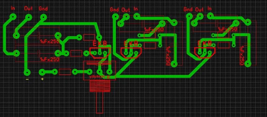

А теперь? :)
А теперь транзисторы поверните вертикально, будет меньше "пауков"

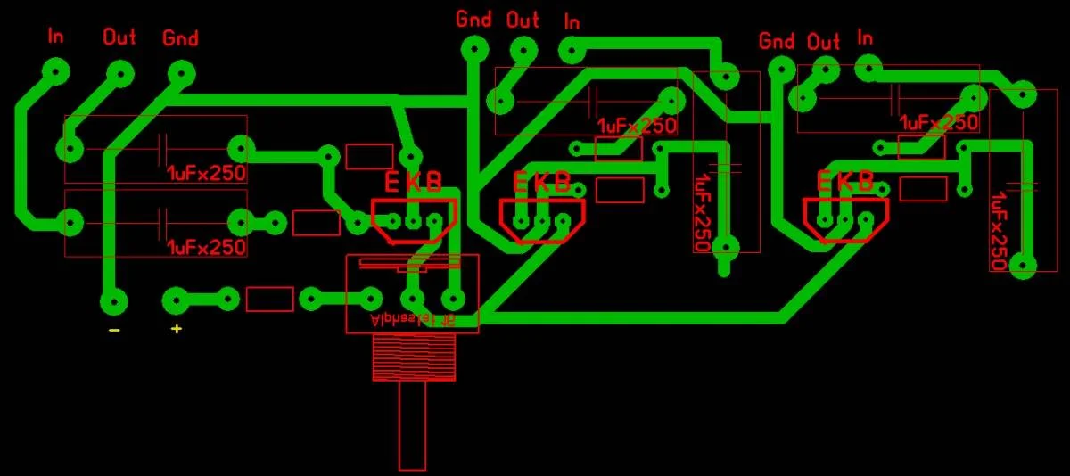

поверну! а так все правильно?
А вы его макетировали, схема работоспособна?
Нет, собирать не пробовал! но если верить статье то схема работает! Вот что там написано: "Суть метода заключается в том, что подавая на базу транзистора положительный потенциал через резистор, транзистор открывается и шунтирует вход УНЧ — громкость снижается.
С этой схемой был проведён ряд экспериментов. Выяснилось, что питание базы можно брать начиная от 1,5В. Конденсаторы на входе и выходе электронного регулятора громкости используют неполярные. Транзистор ставим любой маломощный Н-П-Н, типа КТ315, КТ3102, С9014 и т.д. Переменный резистор для электронного регулятора на сопротивление в пределах 10-100кОм. Желательно с линейной характеристикой."
Суть то сутью, но сами соберите навесом и проверьте хотя бы один вход
попробую завтра!
