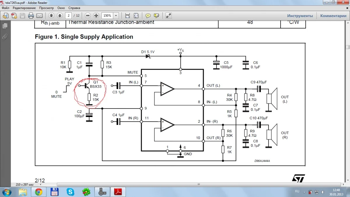

проверте пожалуйста правильность сборки
    45.4 KB · Просмотры: 1,483

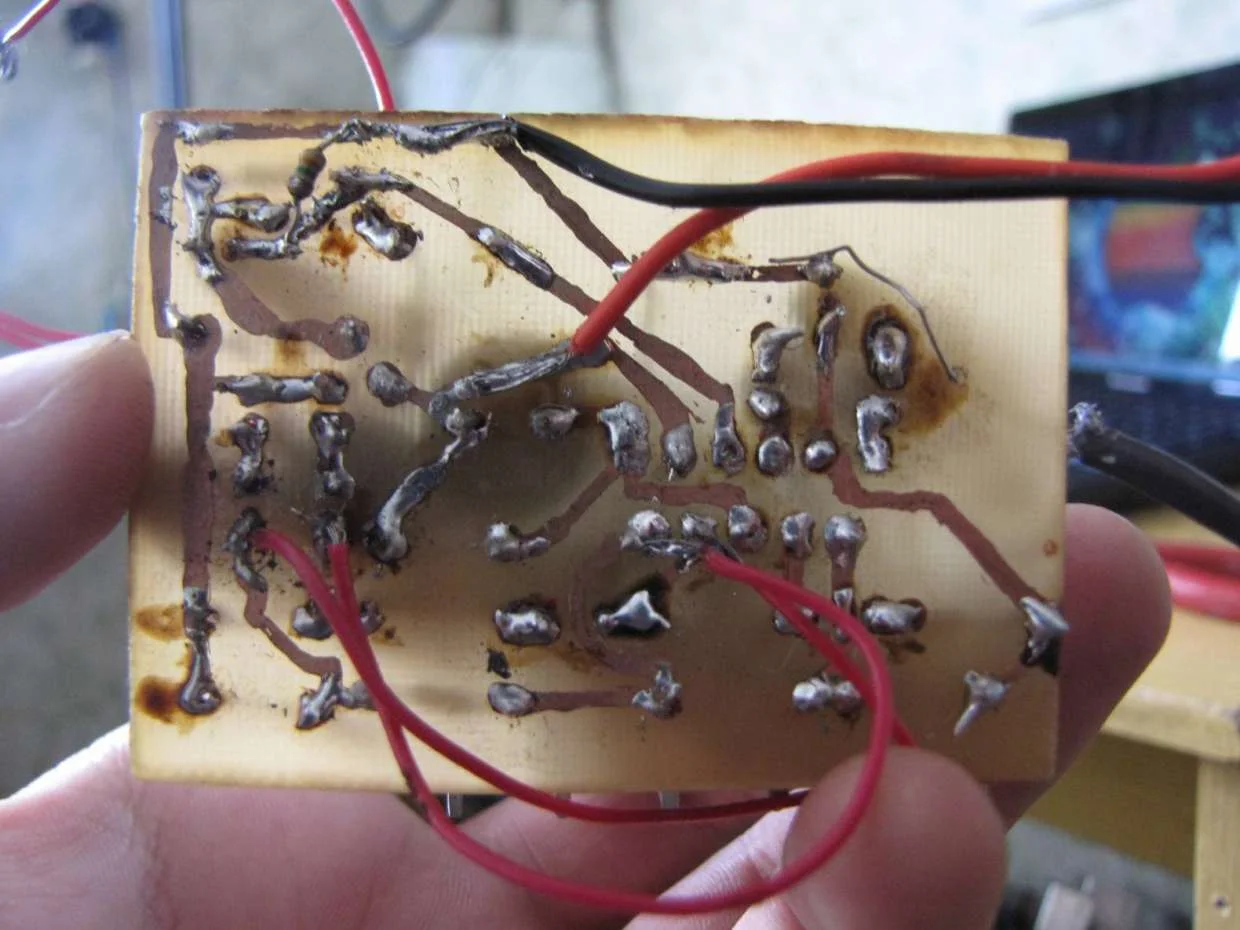

А что тут проверять?? неизвестная микросхема... схема из даташита, значит всё правильно
микросхема TDA 7269 просто собрал печатку сам, попробовал запустить его не получилось((
Вот смотрю плату... не вижу куда подключается питание??..
Детали не обозначены...
Ещё ошибки...
Переделывать надо!
На плате, где же ещё! Например, 4 нога МС по схеме соединена с двумя резисторами (R4, R8) и конденсатором С9, а у вас она идёт только на два резистора, а конденсатор где то в стороне. То же самое со 2 ногой.

устранена эта ошибка
буду надеяться что она последняя
Ищите дальше

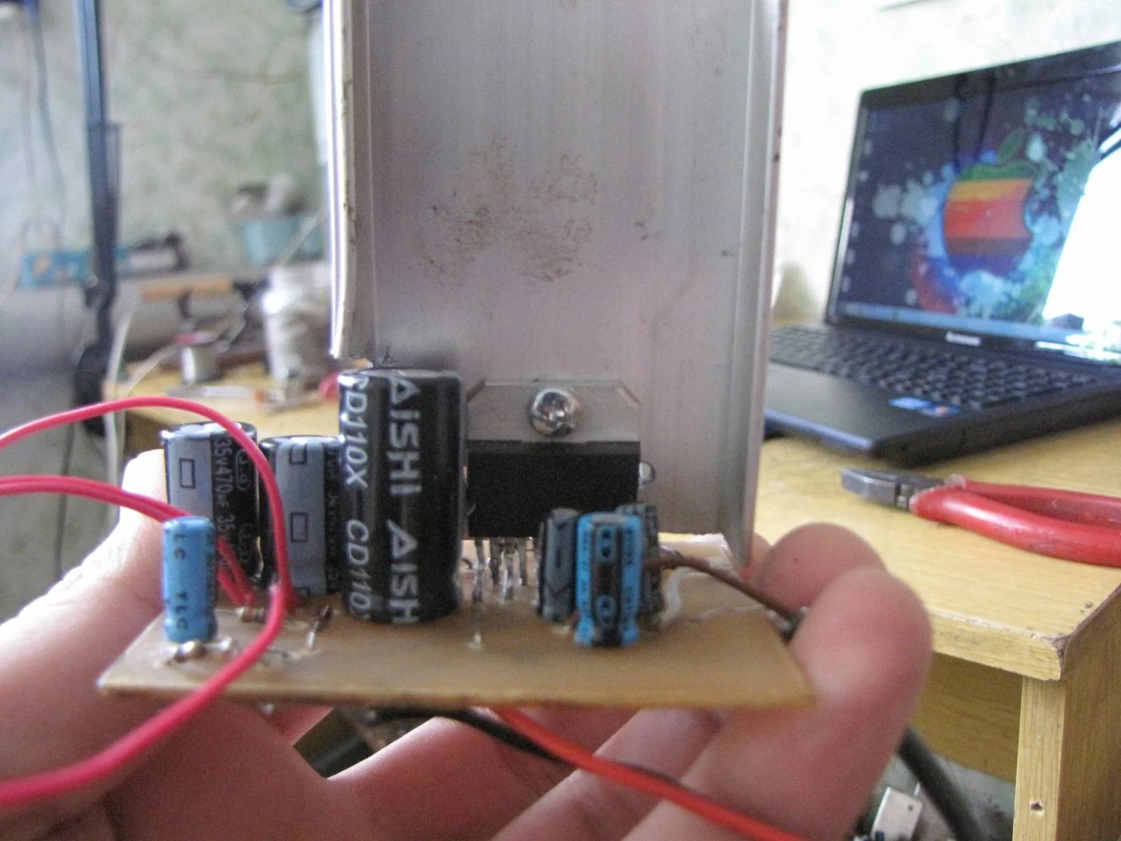

так, он вроде как признаки жизни падал тока вот радиатор забыл обратно поставить
Конечно, есть! 5 ногу проверьте, вам ведь в другой теме сказали о R2
все равно нет звука

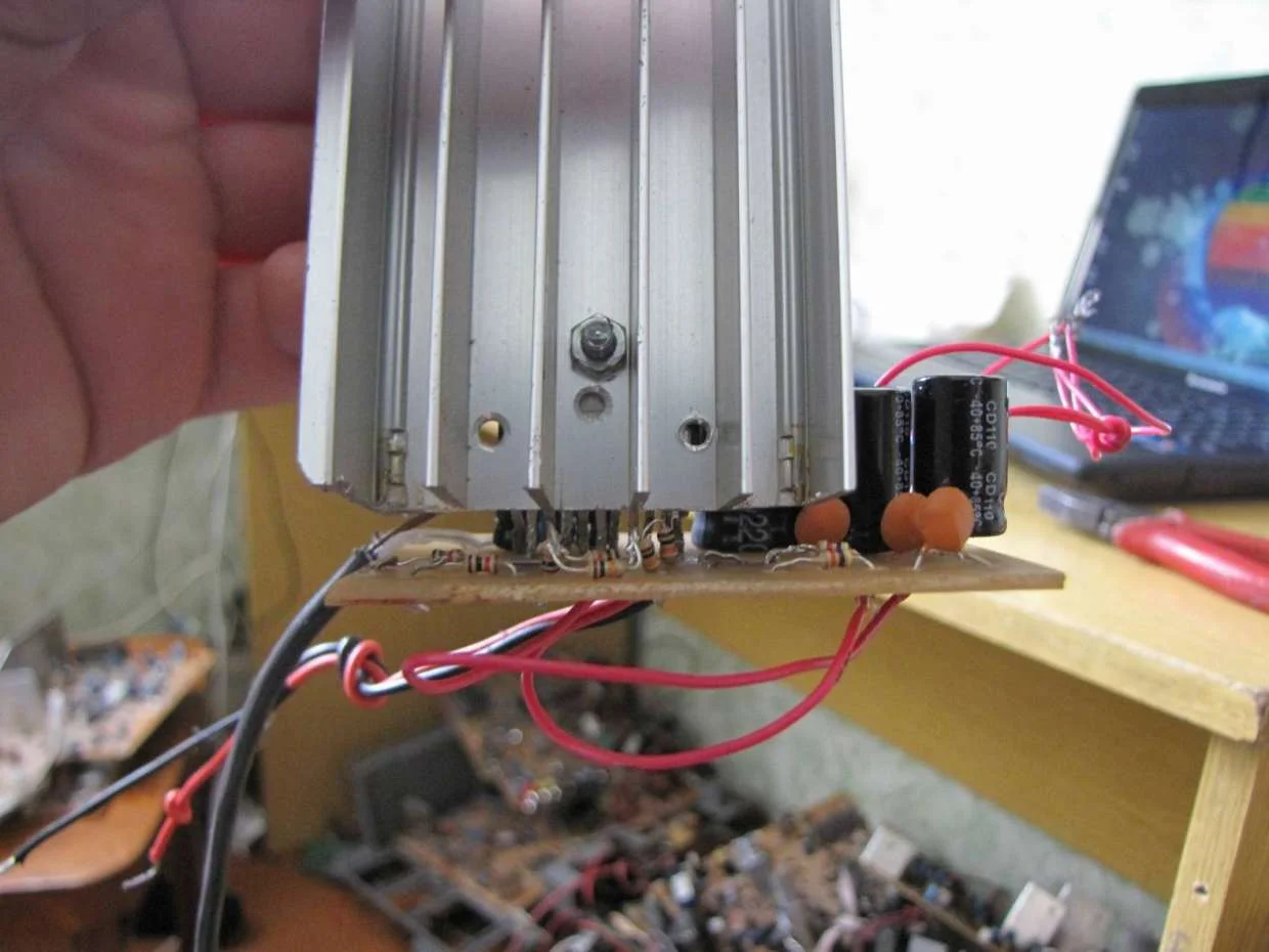

А как вы так быстро ошибки устраняете? У вас там навесной монтаж что ли?
нет. с последнего фото подаю ток

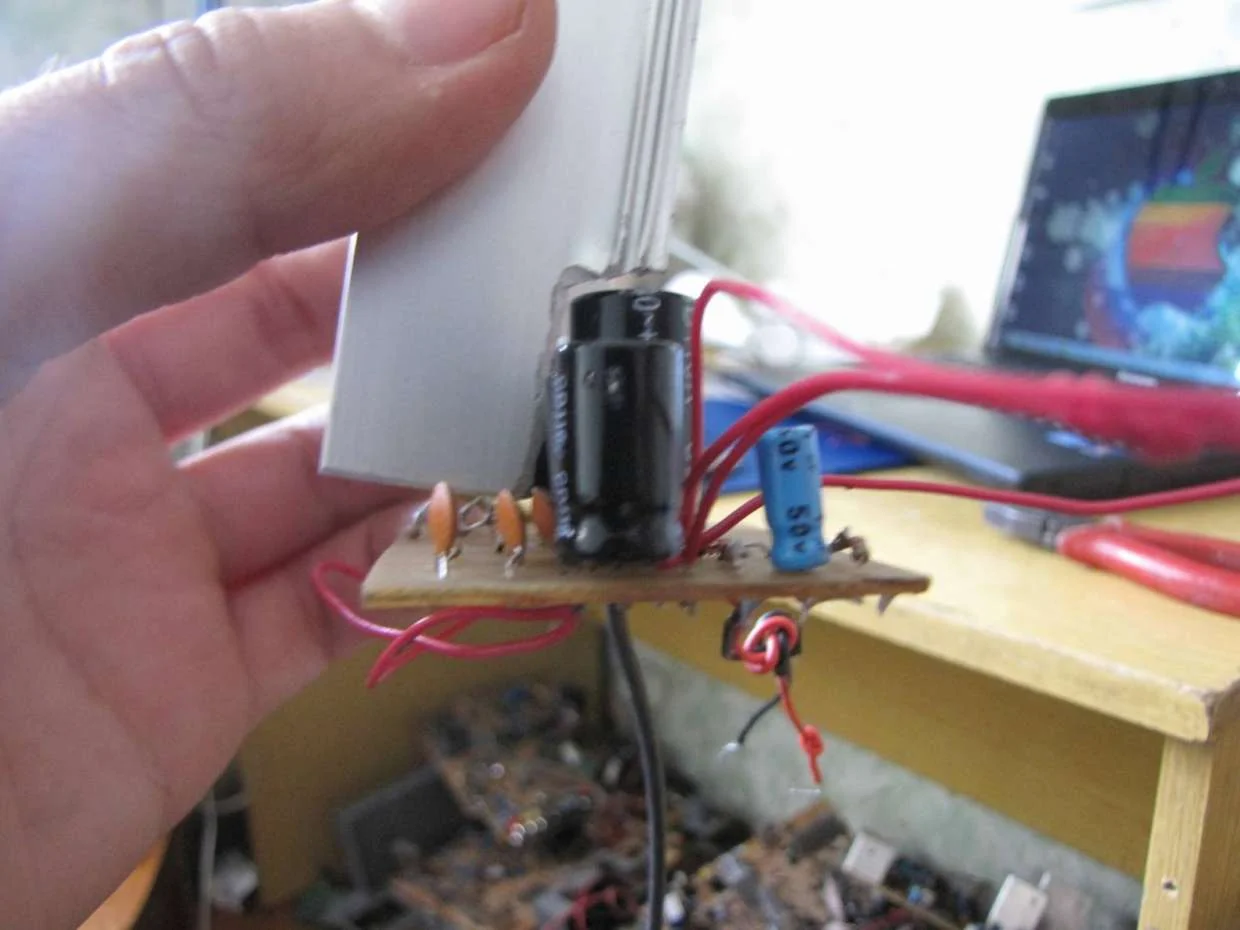

так, он заработал, вот только почему-то тихо поет((
А что сделано?.. поделитесь секретами мастерства
